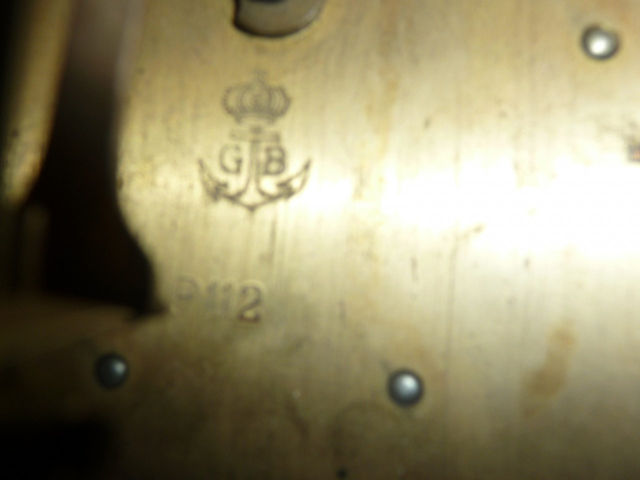

А вот вчера, у меня пристально спрашивали, какие цифры на механизме с обратной стороны....
Там я нашла два маленьких кружка, на одном, выбиты буквы GB и якорь и на другом, медальон.
А внизу, под кружками, идут буквы и цифры вот в таком расположении, точно сверху вниз:
P 112
D.R.P.
171659
2432757 ( а эти циферки, выбиты совсем мелко и совсем внизу )
Как Вы думаете, что это за значения ?
С уважением, Рина.

Добрый день, Рина.
P 112 - данные о длине маятника в мм.
D.R.P. - обозначение, говорящее о том, что конструкция механизма запатентована
№ 171659 - номер патента (выдан фирме Gustav Becker за "безшумную реечную систему боя", которая была применена в этом механизме)
2432757 - серийный номер механизма, соответствует 1924 году выпуска (теперь вы точно знаете год выпуска!)
Еще я бы посоветовал вам сделать фотографии получше (имеющиеся не передают объема и формы полностью, а для покупателя это важно).

Добрый день, Олег !!!
Сейчас приходил покупатель и высказал мнение, что 2432757 это серийный номер и соответствует 1945 году выпуска. Нашел при мне , в инете, такой источник и показал: http://www.clockguy.com/SiteRelated/...erHistory.html
А где же истина, может он не прав ? Где взять реальный источник информации, который четко скажет о времени и стоимости, впоследствии.
С уважением, Рина.
А самое удивительное, что покупатель видел их на фотографиях и я присылала ему эти номера, так он пришел, списал все номера заново, полез в комп и вынес вердикт, что часы военного времени, хотя номера то у него были...(

Добрый вечер, Рина.
Простите, я там на сайте не увидел информации о том, что ваш серийный номер сооветствует 45 году, как не смотрел. Более того, достоверно известно, что в 1926 году активы фабрики ГБ были проданы компании Юнганс, и вся линейка серийных номеров была свернута, а производить фабрика стала механизмы Юнганс под клеймом ГБ, со своей, юнговской, нумерацией. Да и банальная вещь - у Беккера всегда было две фабрики, каждая со своей линейкой номеров - об этом они тоже не знают =))) Информация на сайте просто не соответствует действительности, поэтому ссылаться на него было бы некорректно.

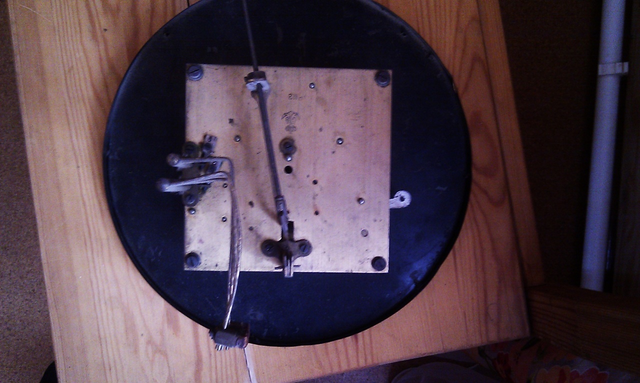

нет цепи gustav becker
Добрый день, подскажите где можно найти цепь от напольных часов gustav becker. Если у кого есть, готов купить.
Также интересует вопрос, какие параметры цепи на данные часы, ее можно сделать, да и вообще какая это серия часов? andruxa_kosa@mail.ru
