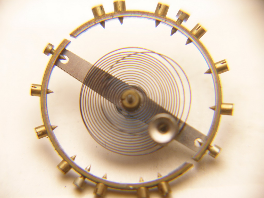

Сообщение от Graf Посмотреть сообщение
Часто в балансах добротных часов встречаются винты (4штуки) с плотной резьбой , распологающиеся крестом друг против друга (как правило до конца не закручены).
Да, это винты усредненного времени (meantime screws). У того баланса, о котором речь, их нет. Есть 14 обыкновенных винтов баланса и два винта по краям перекладины.
  #42
Старый 11.05.2011, 00:59
Graf Graf вне форума
Регистрация: 11.04.2010
Адрес: Беларусь Минск
Сообщений: 1,344
Сказал(а) спасибо: 895
Поблагодарили 2,491 раз(а) в 703 сообщениях
Сообщение от popeye Посмотреть сообщение
Не такие ли?

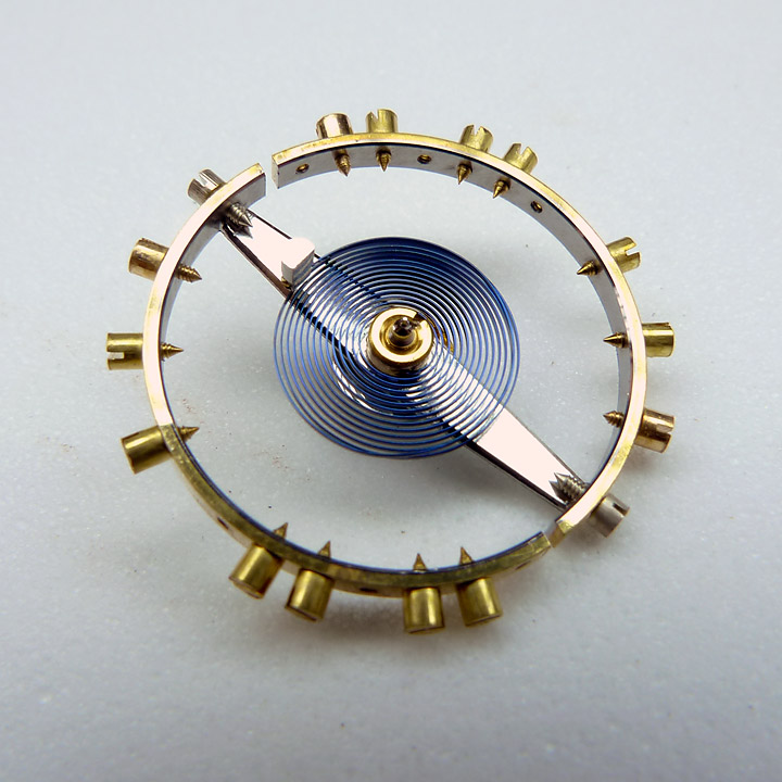

  #43
Старый 11.05.2011, 02:41
Аватар для popeye
popeye popeye вне форума
Регистрация: 02.03.2006
Адрес: Miami, FL
Сообщений: 1,097
Сказал(а) спасибо: 452
Поблагодарили 1,029 раз(а) в 473 сообщениях
Винты похожие, но в отличие от вашего, на этом балансе их только два, у перекладины. Остальные 14 - стандартные.

Ну так и выкручивайте эти винты насколько возможно. Только симметрично.
