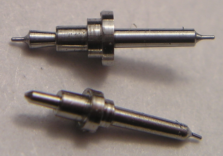

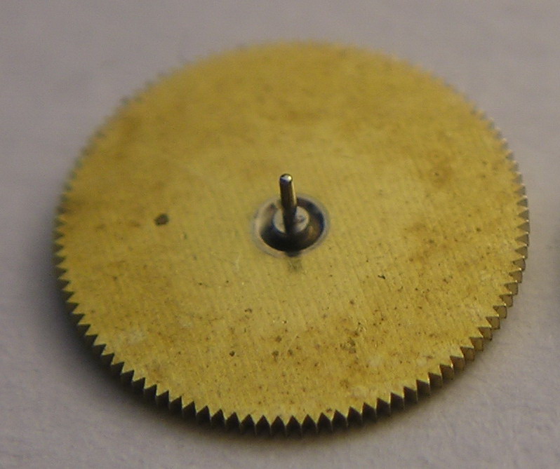

Чудесный инструмент, а я как всегда по старинке срезаю плечико на станке резцом, буквально пару соток не доходя до баланса. Остаток плечика в таком случае просто отгибается, тонкий как фольга, и затем выбиваю ось, скорее легонько выдавливаю. Как правило после аккуратной разборки баланс ровнять не приходится на новой оси. Балансировка (перевес) как правило незначительный, пару шайб и дело в шляпе.
Спасибо Душан, я даже и не знал что такое приспособление бывает.

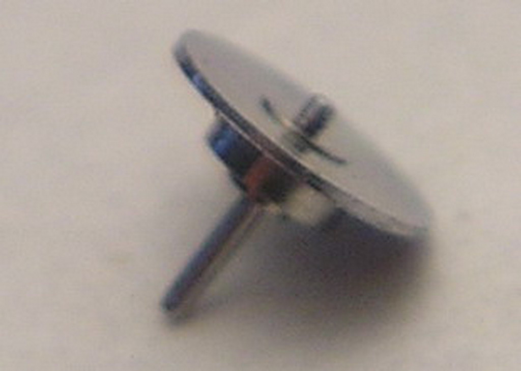

Таким образом необходимо разбирать не только баланс, любую деталь запрессованную (а вернее развальцованную фото-2) на оси подобным методом. На первом фото видно как тонкий остаток плечика оси начинает отгибаться, дальше точить нельзя, чтобы не зацепить и не испортить плоскость колеса.
Зажать в цангу было не за что, поэтому пришлось сделать оправку из плексигласа, Далее точим новую ось и запрессовываем, или развальцовываем будет правильнее сказать.
С уважением Graf.

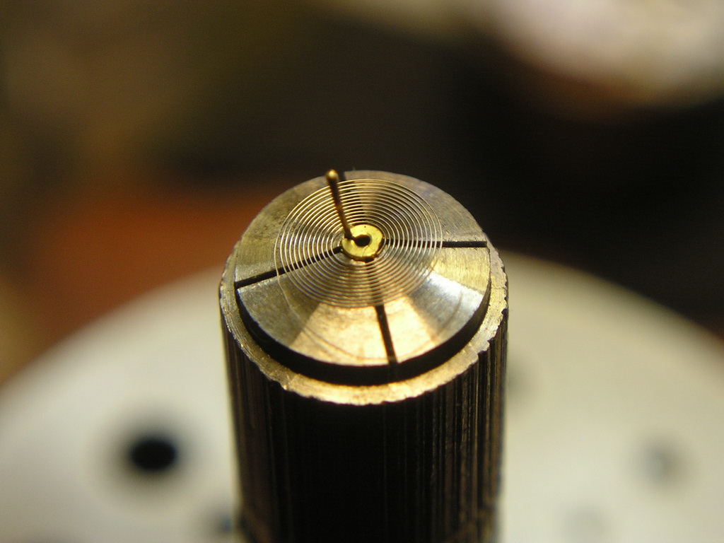

Чтобы не менять колодку спирали (если подбираю спираль) я её подклиниваю чтобы не сдавить и зажимаю в тисочках, затем можно просверлить под нужный размер, вернее на несколько соток меньше чтобы плотно села на ось. Фото2и3.
