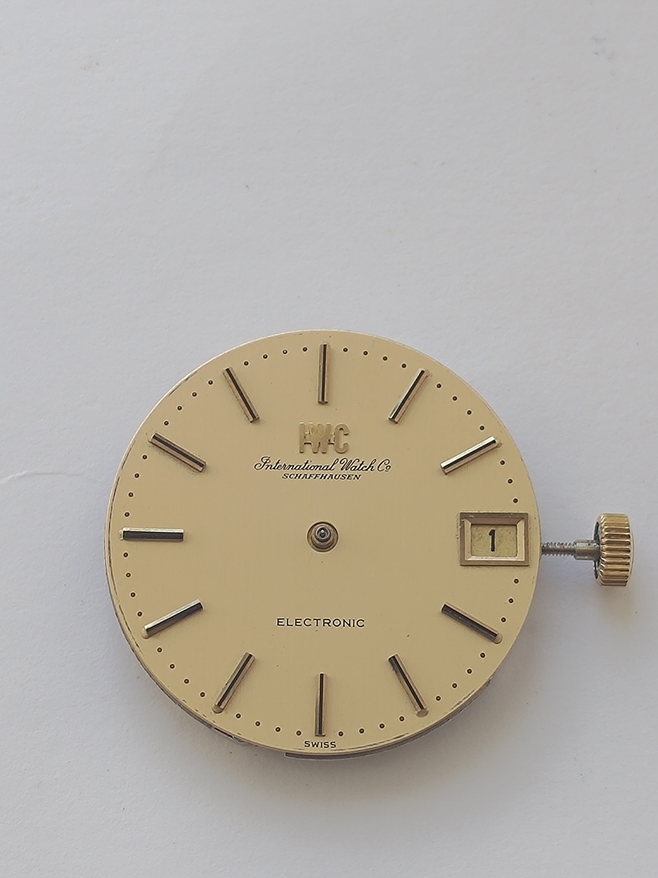

Здравствуйте! Подскажите вот попался такой механизм. Когда покупал продавец сказал, что рабочий. В итоге оказался механизм неисправный, отломлен узел который приводит в движение бархатное колесо. Вопрос возможно восстановить это узел. Или механизм на выброс. С запчастями я так понял у нас проблема. Может у кого завалялся подобный механизм. Спасибо!

Мне посоветовали эту проблему можно решить поставив новый камертон. Может кто подскажет как проверить электрическую часть? И где можно найти новый рабочий камертон?

Электрическую часть можно проверить и без этого механизма, при подаче питания камертон должен издавать зуд 300 Гц.
Камертон надо искать от Bulova Accutron, это с большой вероятностью их механизм или его клон.

это омеговский механизм, ф300 и его собратья
Это ESA 9162 = сal. 150
https://electric-watches.co.uk/makers/iwc/

Я думал они пищат от того что по бархотному колесу скользит прижимной камень. Сдаётся мне что механизм полность неисправен. Я ставлю батарейку движения и звука не видно и не слышно! Кстати нашел исправный камертон на ебей. От камертона булова я думаю возможно позаимствовать толкающее устройство. Буду думать. Спасибо!

Батарейка живая? при вставке батарейки - камертон размазывает? пробовали его сами толкнуть?

Вот так выглядит камертон на аукционе. Мне нужно будет позаимствовать ту часть что я выделил!

Если у вас она сломана, камертон под замену. Теоретически можно её вернуть, но тогда придется работать с каметроном

Вы хотите сказать что при вставке батарейки возможно увидеть работу камертона?

да, катушки живые и камертон немного размажет. можете на ютубе глянуть работу этого механизма и сравнить или снять свой и кинуть ссылку сюда
