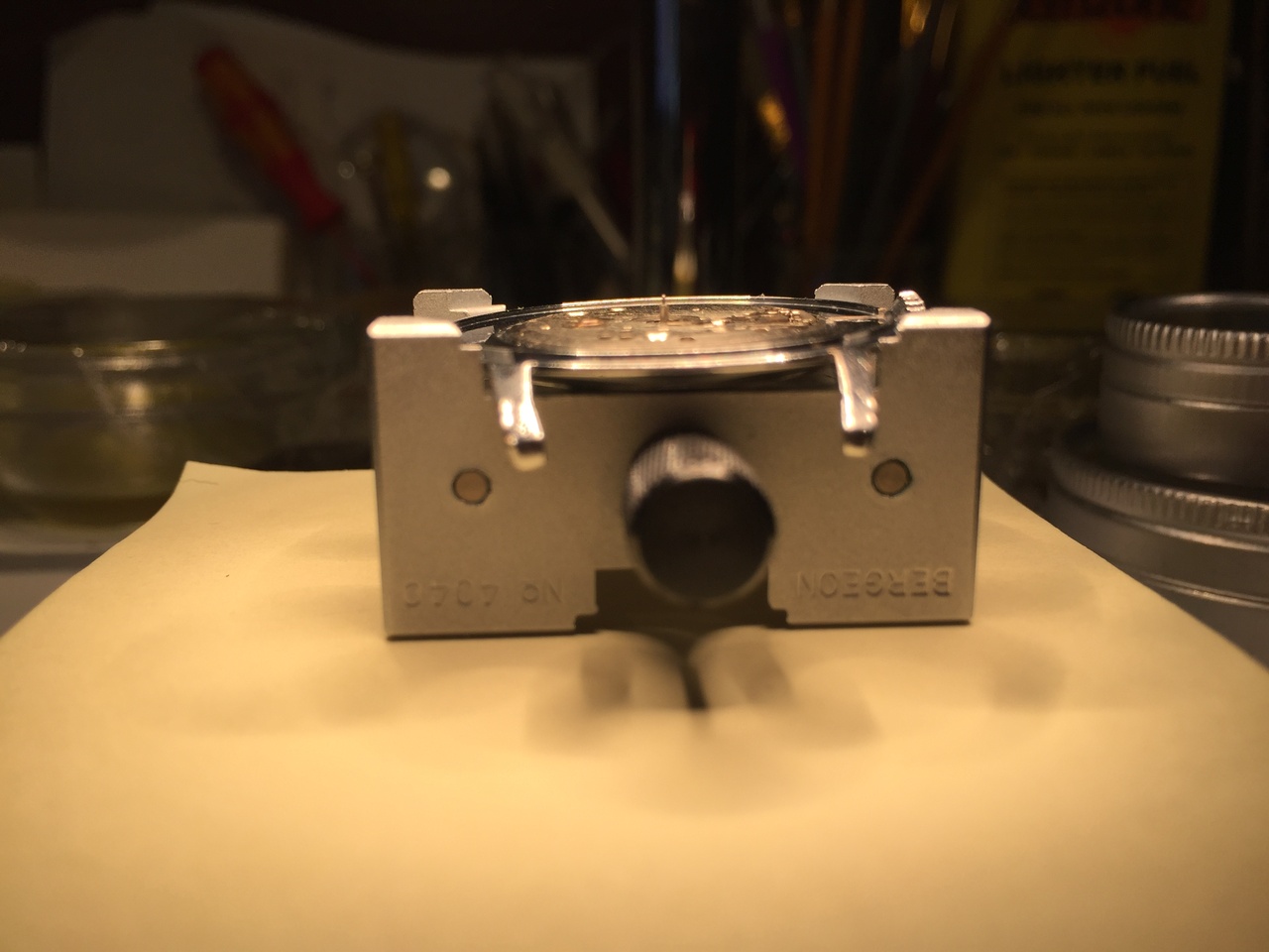

PoljotNormalnij
А можно Вас попросить фото "тонкого" корпуса?

Сообщение от JackSparrow Посмотреть сообщение
PoljotNormalnij
Да, конечно.
ID:	3616822   Нажмите на изображение для увеличения
