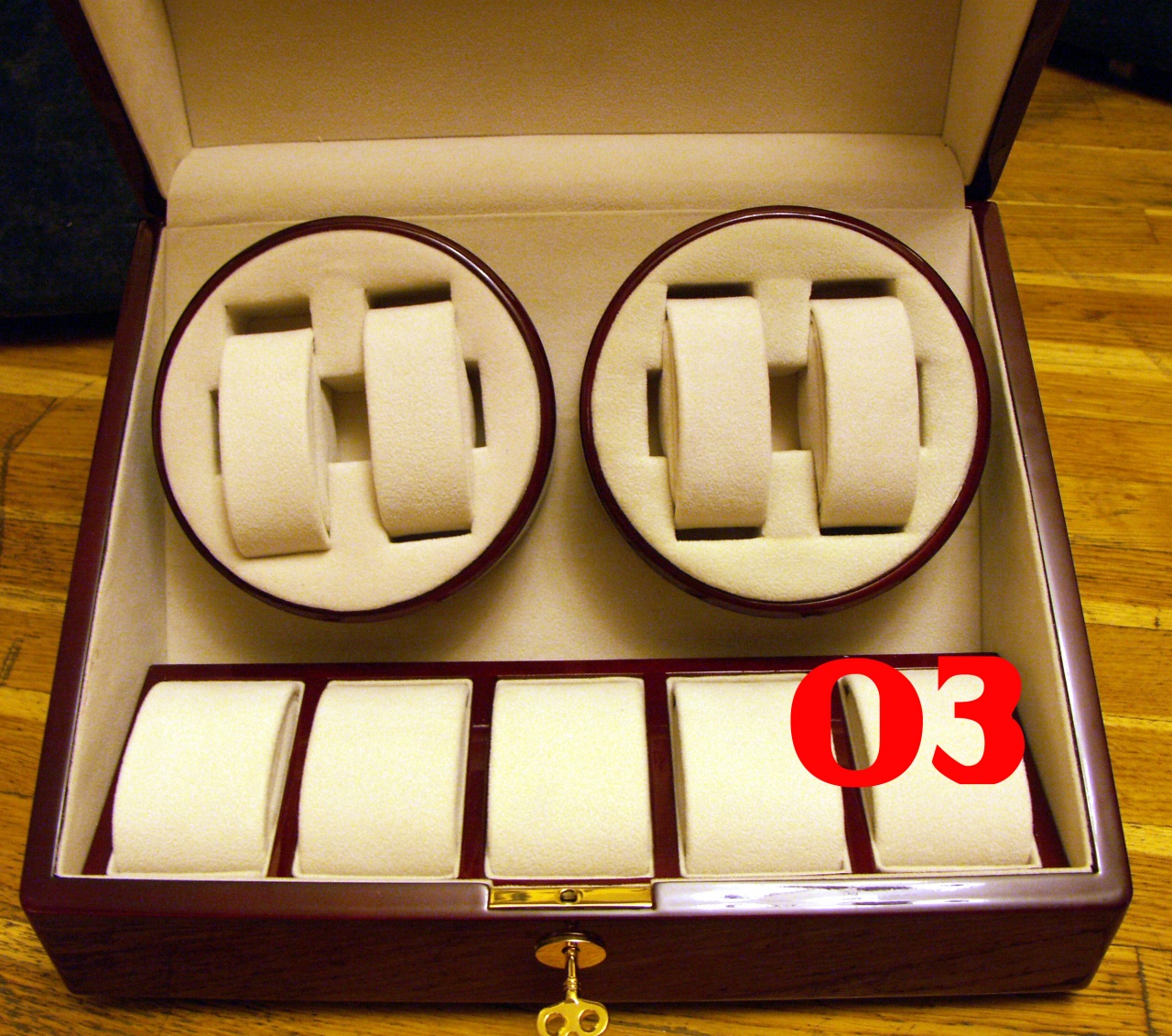

Фото 3.

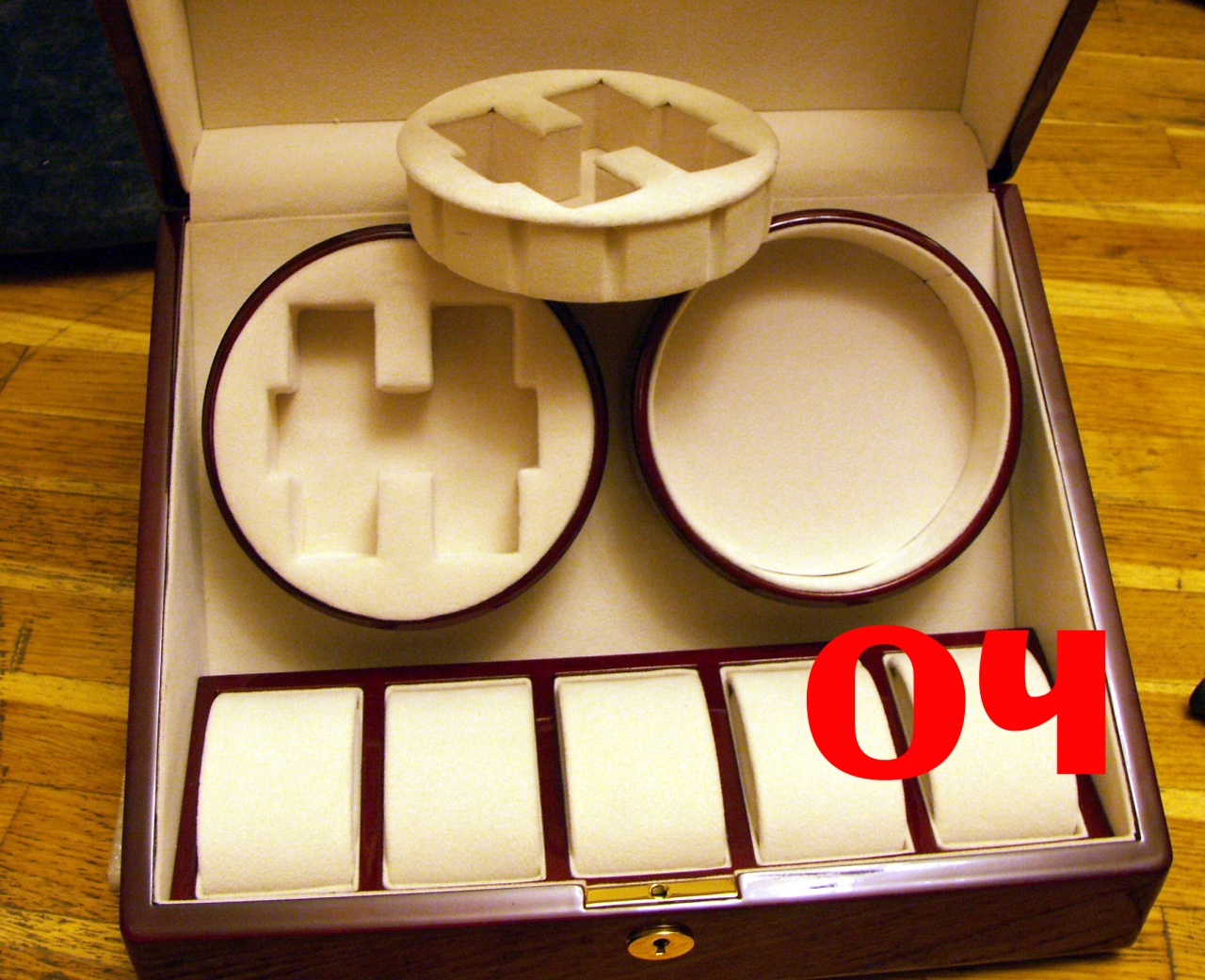

Внутри сокровищницы, как и положено – две крутящиеся штуковины (грамотно называть «титьки». Это я так думаю.) с двумя посадочными местами на каждой. Еще пять подушек для орденов с ручным заводом. Покрытие – искусственная замша, что, на мой взгляд, есть гуд. Подушки с ручным заводом и крутящиеся – невзаимозаменяемы, что гуд не есть. Крутящиеся уже, чем некрутящиеся.
Фото 4.

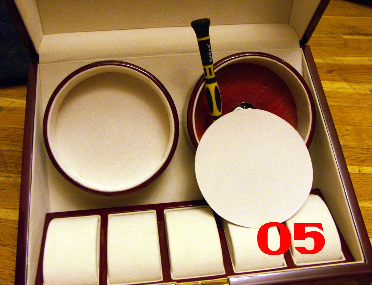

Фото 5.
Отверткой поддеваем подложку и вынаем ее наружу.

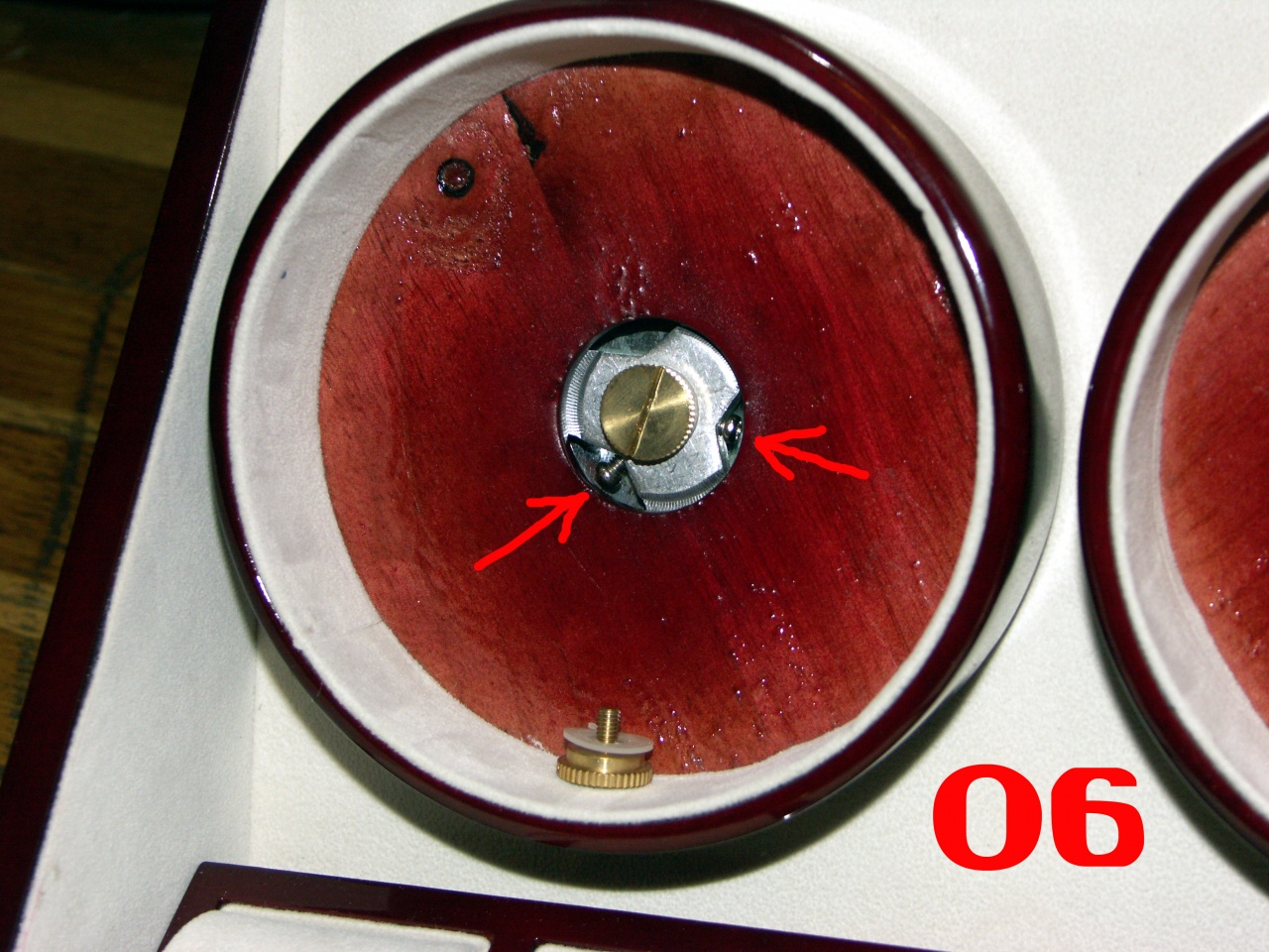

Фото 6.
Внутри по центру каждой титьки обнаруживается мощный латунный винт, отвинтив который, мы опять-таки обнаруживаем, что ни хрена не изменилось. А почему? А потому, что титька сидит на валу не просто так, а поджата двумя винтами, показанными стрелочкой. Добраться до них никак нельзя, и как их фиксировали маленькие китайские ручки – загадка. Наверное, получилось, потому как маленькие. Снаружи ухватился тонкими плоскогубцами, ослабил джекичановскую хватку винтов и снял с вала титьку.

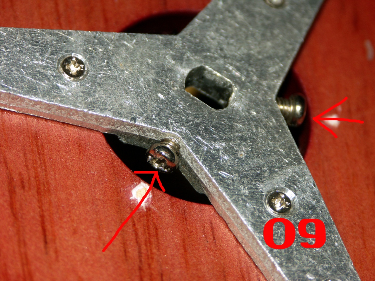

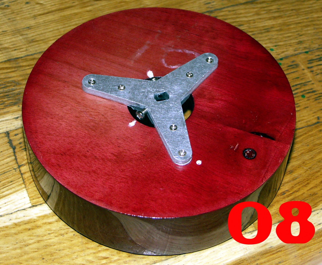

Сам барабан производит более веселое впечатление, чем аналогичная штука у MODALO. Во-первых, он деревянный, а не пластиковый. Во-вторых, алюминиевая станина крепится к нему намертво шурупами. То есть конструкция сделана по-русски, некрасиво, но насмерть. Если пихать в посадочное место одни часы, можно не бояться, что барабан перекосо…бит, и не придерживать его одной рукой. Солнце погаснет, а барабан останется. На фото 9 видны зловредные винты и царапка возле них. Таки продевали потомки Лао Цзы туда отверточку!

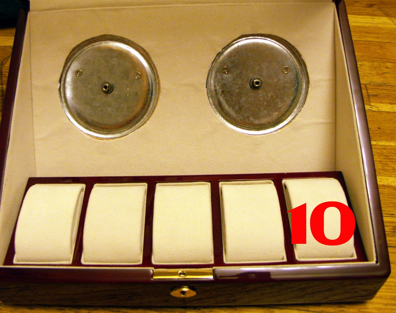

Фото 10.

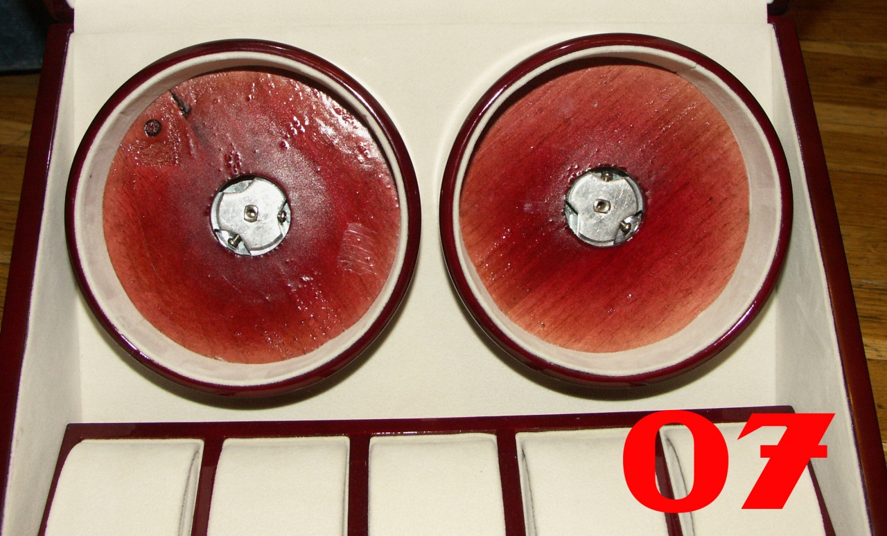

Сняв титьки, обнаруживаем вот такую неприглядную картину. Замша наклеена с пузырями. Очевидно, что пока руками собирали барабан, жопой клеили замшу. Ею же, после того, как наклеили, вырезали аккуратно (как показалось мастеру), два круга. Спасибо, что на 80 процентов эта красота в штатном режиме скрывается крутящимися титьками. Но есть и плюс! Валы торчат не из дерева, а из чего-то похожего на металл. А это значит, что от поля моторов есть какой-никакой экран! Пусть там и небольшое магнитное поле, но пусть лучше будет экранчик.

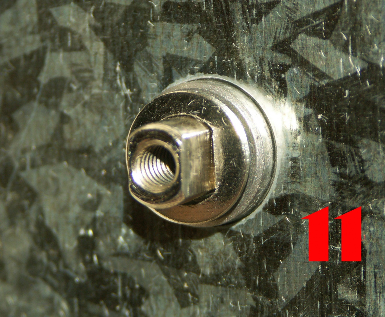

Фото 11.
Видно, что вал торчит не просто так, а из какой-то дополнительной хреновины. Что это за такое? Любопытство стало просто зашкаливать, и я попытался найти дверку внутрь. Панель, как у MODALO, не откидывалась наружу. Нужно было искать другой путь.

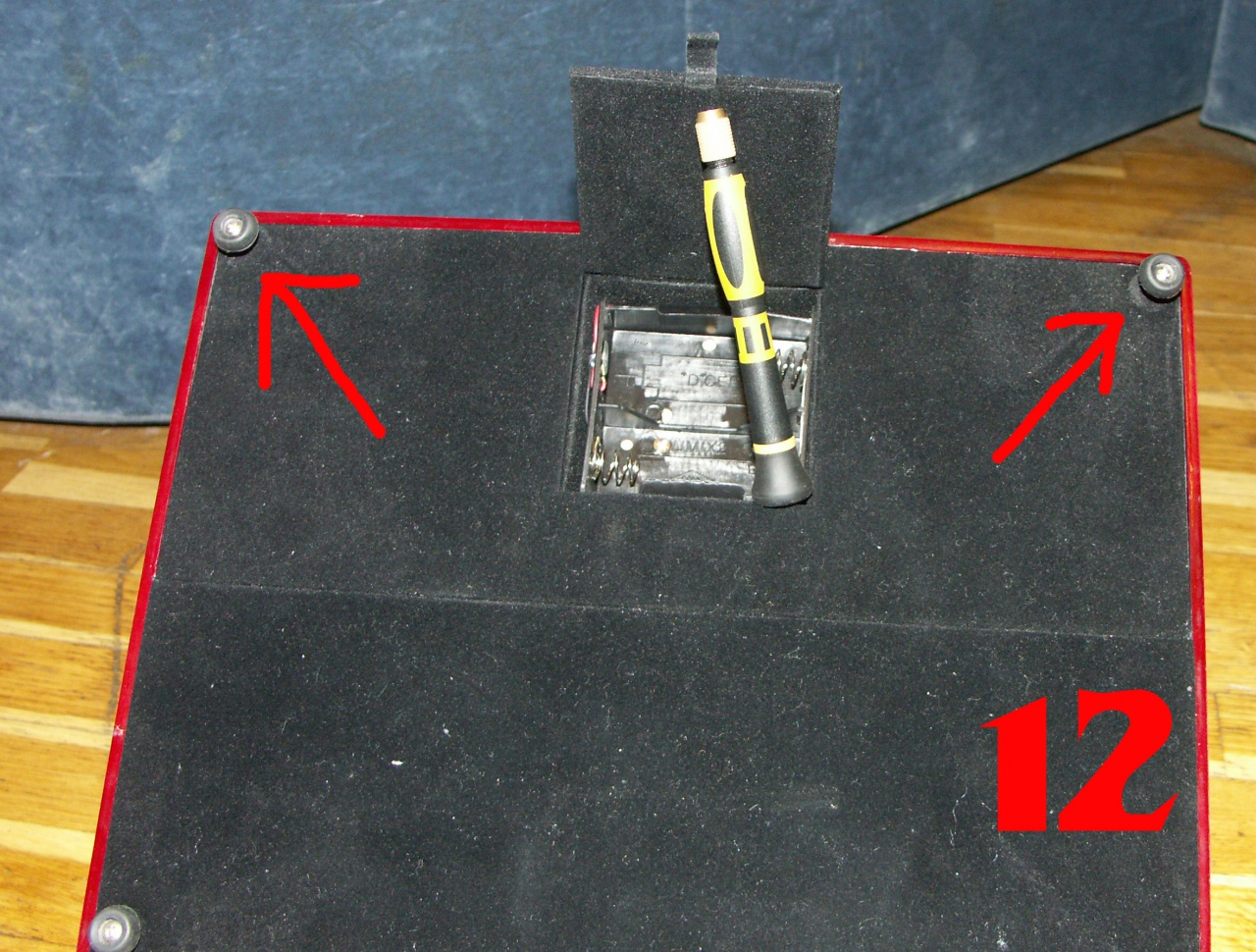

Фото 12.
С другой стороны обнаружился отсек для батареек, открыв который, я догадался, что внутрь можно поставить батарейки. И все. Два веселых, толстых бочонка. Спасибо, хоть не «пальчики», которые дохнут только от одного своего вида, и кроме, как на пульты, никуда не годятся. Дальше в голову пришла мысль открутить ножки. Открутив две нижние, я понял, что мысль пришла неправильная. Открутив те, которые помечены стрелочками, я нащупал правильную мысль. Половинка дна снялась. А там…

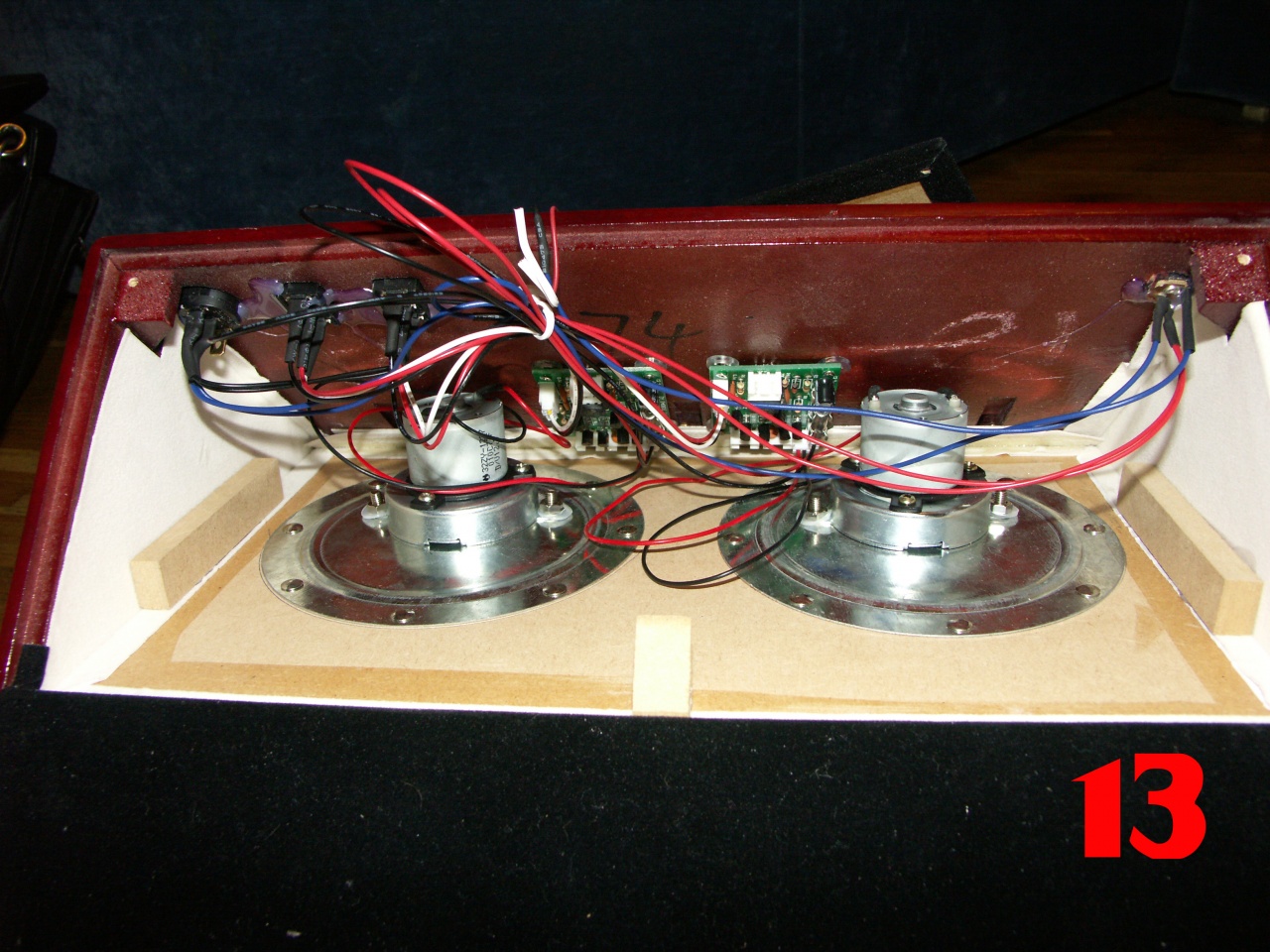

Фото 13.
А там меня ждали два мотора на редукторах, куча проводов и два электронных блока управления. Хорошо, что блока два, а не один. Когда (не «ЕСЛИ», а «КОГДА», я реалист) блок перегорит, вторая титька будет еще бодро крутиться. Если, конечно, молния не долбанет в сам виндер, и он не сгорит вместе с квартирой.

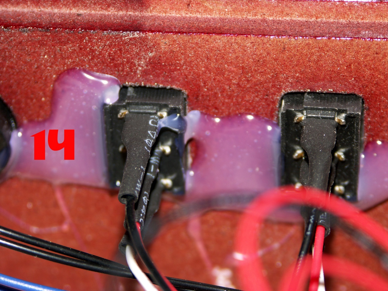

Фото 14.
Можно убедиться, что производители по-прежнему предпочитают для монтажа использовать элитные жидкие гвозди. Из-за этого картинка напоминает финальные кадры немецких порнофильмов, где (почему-то) результаты всегда на лицо. (Именно раздельно, не слитно). Жидкие гвозди держат три выключателя. Один – вкл-выкл на два блока сразу, два других – раздельное управление блоками. Каждый выключатель на три положения – 650, 800 и 1000 оборотов. Надо сказать, что цифры эти условные, но погрешность небольшая, в пределах 20-30 оборотов в сутки. Режим кручения одинаков. Каждый примерно час титьки отматывают примерно 20 оборотов в одном направлении, потом столько же – в другом. И на примерно час утихомириваются. Поскольку блоки не синхронизированы общей тактовой частотой (ишь, чего захотели!) Спустя какое-то время синхронность работы титек пропадает, а дальше – как в анекдоте:
-У меня одно яичко выше другого.
-Ну и что?
-Неаккуратненько.

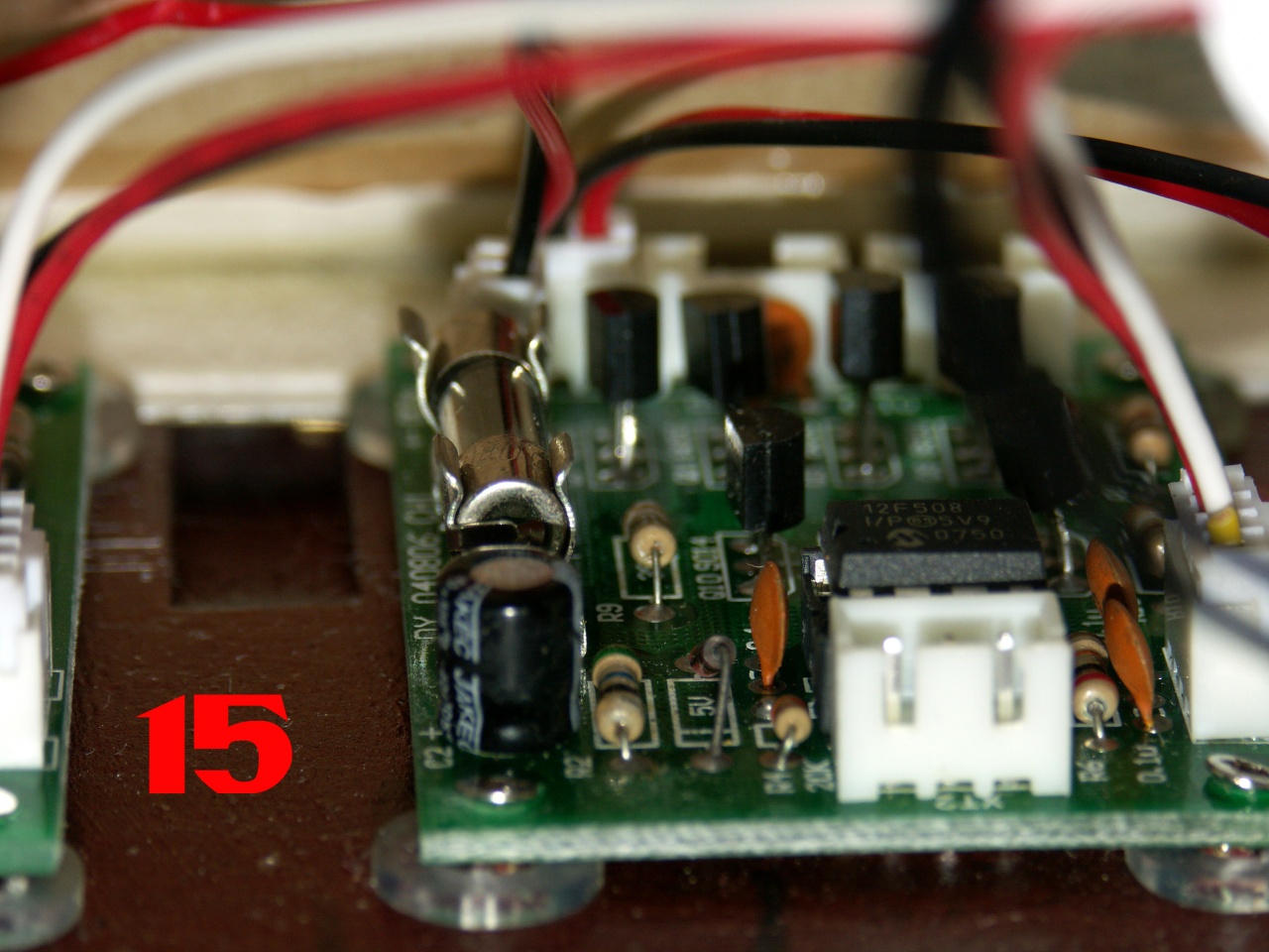

Фото 15.
Бесспорный плюс! На электронных блоках видны предохранители! Отсюда я делаю ложный вывод, что в случае чего они сгорят, и их можно поменять. Но – есть и ладно. Выгорят – посмотрим.

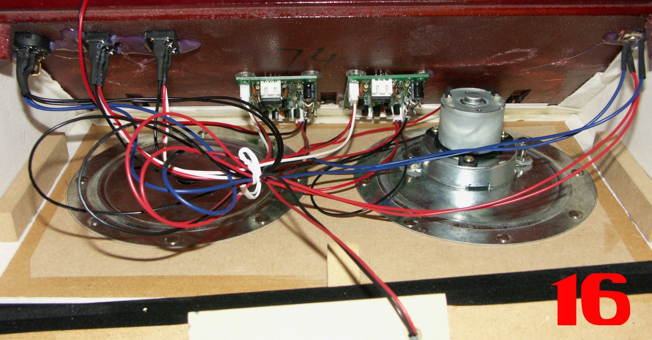

Фото 16.
Придерживая отверткой винт снаружи, скручиваем ключом гайки, держащие редуктор с закрепленным мотором.

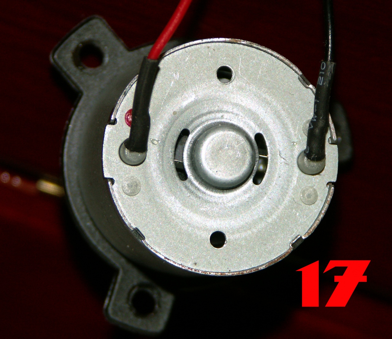

Фото 17.

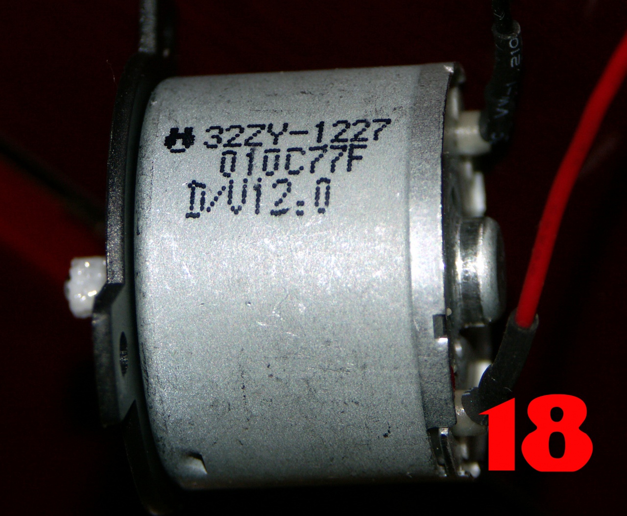

Отвинчиваем винты и снимаем мотор с редуктора. Моторчик самый обычный, от лентотяги. Красным проводом помечен штатный плюс. В прорезях вокруг ротора видны подпружиненные щетки, а не пучки проводов – и то хорошо.
Фото 18.
Штатное питание мотора – 12 вольт. Знатоки могут догадаться, откуда оно взято. На валу мотора запрессована пластмассовая шестерня. То, что на ней блестит – не то, что все подумали, а силиконовая смазка.

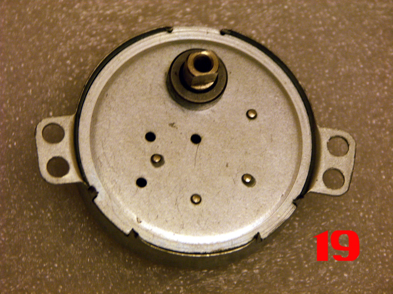

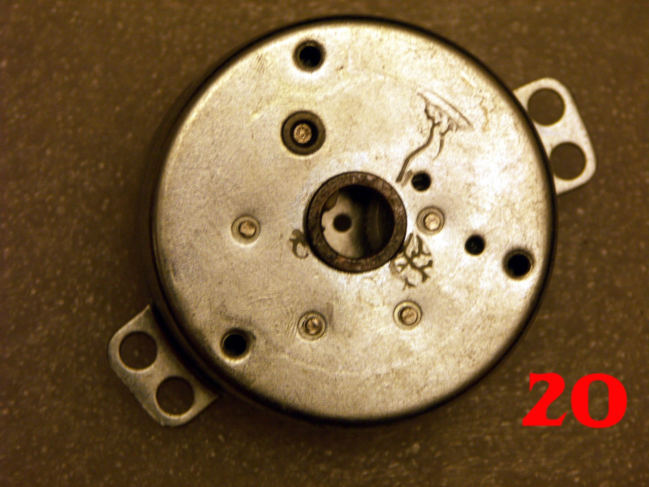

Фото 19.
А это – редуктор. Лицевая часть его. Тыльная часть, куда крепится мотор – на Фото 20. Редуктор металлический, а не пластиковый, что относительно гуд. Надежнее. Плохо то, что нет пассиковой передачи, и любой стопор титьки с часами приводит к остановке мотора, что помогает ему быстрее сдохнуть. Кроме того – металлический редуктор обладает физическим эффектом «ведро с гайками», которое проявляется ночью в тихой комнате. Когда все спят и не подозревают, что виндеру захотелось немного поработать.
