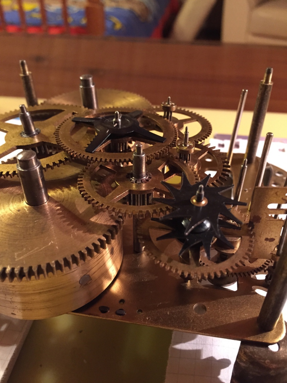

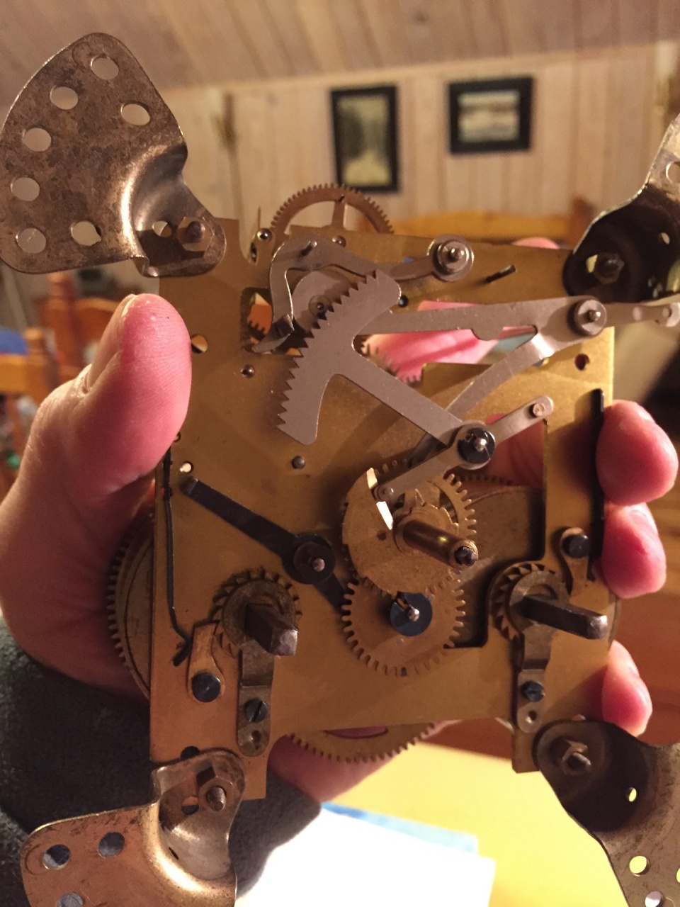

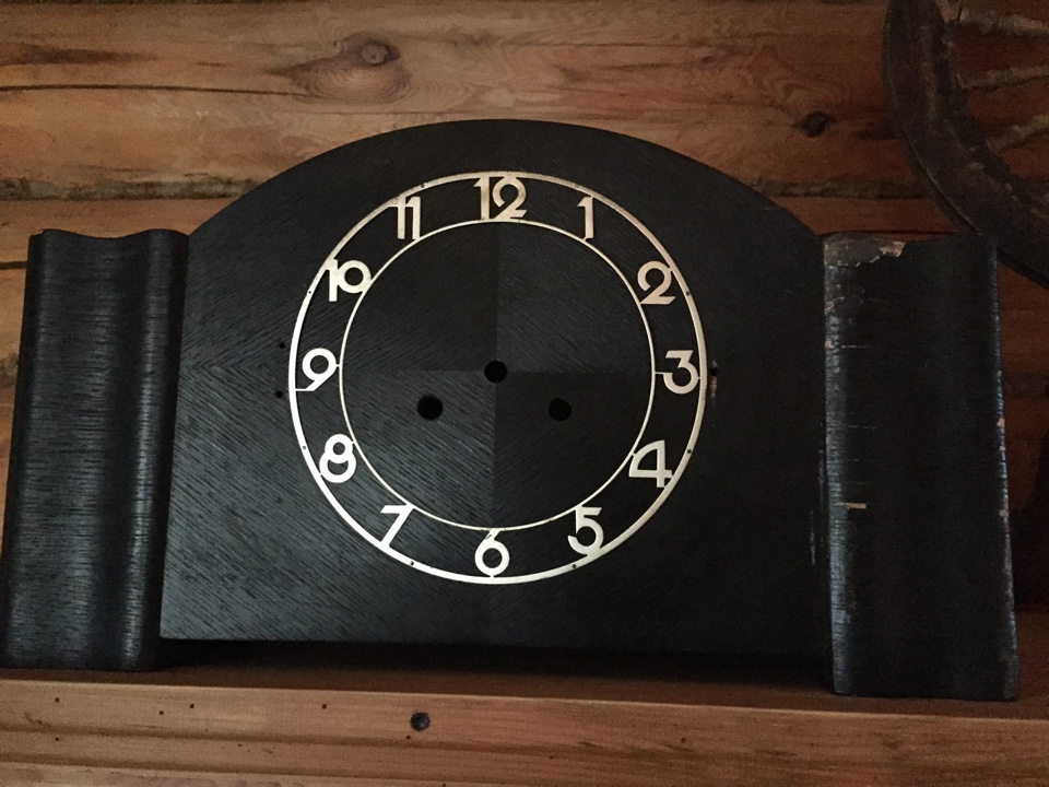

Добрый вечер, всех с наступающим Рождеством! Решил отремонтировать, разобрал, промыл, промыл пружины, заправил обратно)) Собрал, но при заводе барабан вращается вместе с ключом, хотя при заводе боя другой барабан стоит на месте. Вроде все так же собирал, сфоткал перед разборкой. Подскажите в чем причина. Фото корпуса и механизма прилагаю)) Корпус в разборе,реставрирую)) Но марка для специалистов думаю будет понятна. Три раза собирал и разбирал, так и разобрался, что то должно держать барабан, а нет же))

Правильно ли стоит правый храповик? Вы могли при установке перевернуть его и поставить обратной стороной.

Ура!!Спасибо!Перевернул и все стало хорошо.А,какого времени часы и что за марка?

Ну и слава Богу! У меня такое было, когда пружина плохо поджимала стопор.
Подобные часы (их в обиходе называли "буфетными") выпускали и в Европе и в СССР. В Европе в 40-х, в СССР в 50-60-х. Возможно и позже. Точно не знаю. Если мне не изменяет память, то в советских часах платины были с насечкой в шашечку. Не сплошные. С вырубкой. У европейцев гладкие, полированные. На задней платине вообще-то должно стоять клеймо.
А так ориентироваться можно по способу наклейки шпона и начертанию цифр.
Больше всего, как мне представляется, похожи на Maute.
http://www.ebay.de/itm/kaminuhr-/181...54#ht_74wt_956
Хотя, если ориентироваться лишь по этим двум признакам, то ОЧЗ тоже похожи
http://molotok.ru/chasy-kaminnye-s-b...965932848.html
Но корпус явно перекрашен в черный цвет. Обычно фактуру дерева сохраняли.

Я тоже думаю,что это ОЧЗ,клейм на плате нет,есть только цифры.Спасибо! С Рождеством Христовым всех!))

У меня примерно такая же история - есть английские с вестминстером - 1943 года: на лицевой панели прикреплен серебряный шильдик: "Мистеру и миссис таким-то в день свадьбы", на циферблате - сделано в Англии, и никаких клейм на платах.

это - точно не ОЧЗ
