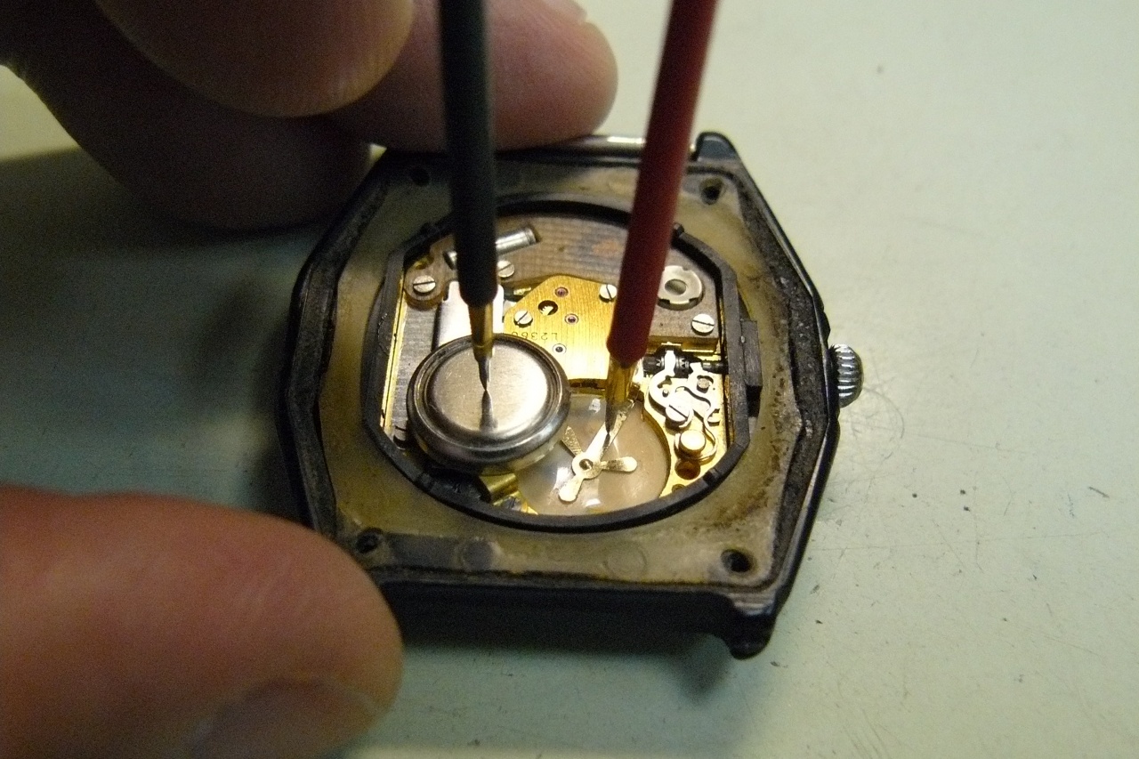

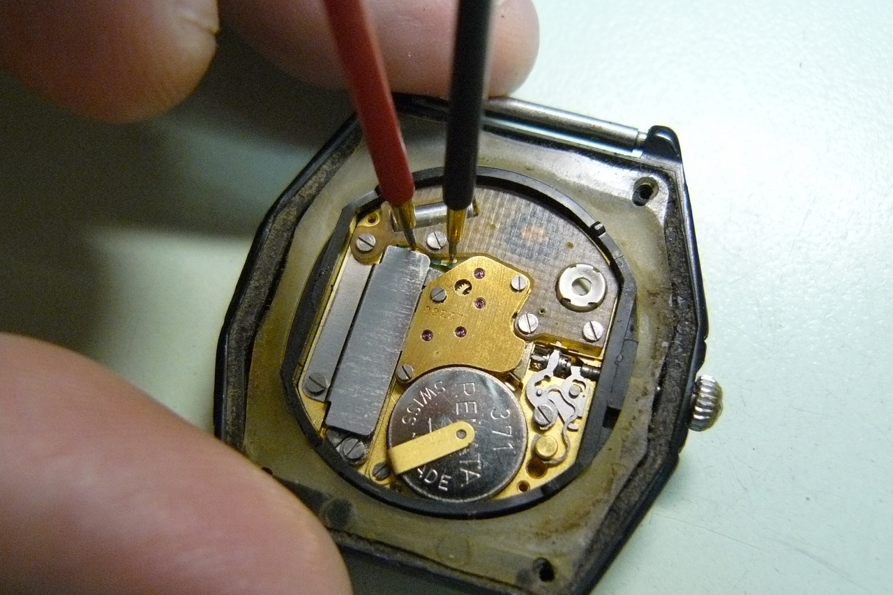

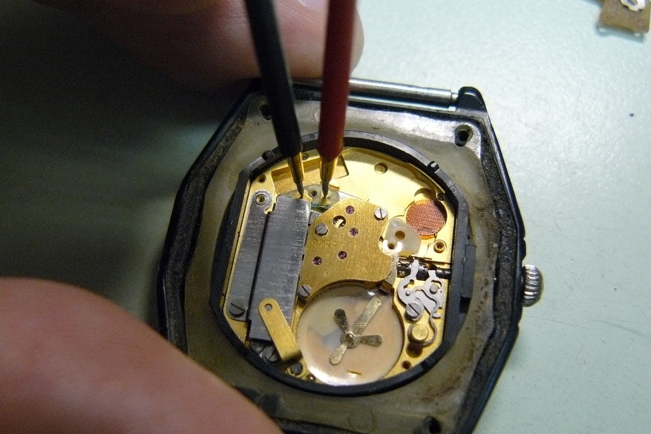

При работе с тестером желательно заточить его щупы потоньше, чтобы можно было добраться до нужного контакта. На фото правда щупы от швейцарского прибора. При Советском Союзе был тестер, осциллограф и частотомер, так и проверяли кварцевые часы.
На фото 1080597 и 1070800 видео, как проверить потребление тока и в тоже время видно, что микросхема и катушка в рабочем состоянии.
На фото 1080601 проверяем выход импульсов с микросхемы. Для этого на тестере ставим режим измерения постоянного напряжения минимальное, например 1V, ставим щупы тестера на выводы катушки и стрелка тестера будет отклоняться немного влево и вправо от нулевого положения, так как поступают разно полярные импульсы, значит микросхема работает.
Если импульсы поступают, а часы не работают, проверяем сопротивление катушки фото 1080600. Для данного механизма сопротивление катушки 3,8 ком. Жаль, что тестер не показывает точных измерений, а они важны. Например механизм ETA G10.211 потребление тока 2,9 мкра это хорошо, часы ещё походят, а если потребление 3,7 мкра скоро выкинуть механизм.
Если катушка и микросхема в рабочем состоянии причину остановки надо искать в механической части. Да, забыл написать что в первую очередь проверяется батарейка, мало что показывает 1,55V надо проверить её под нагрузкой, для обычных часов одна нагрузка, а для часов с подсветкой и сигналом другая нагрузка. Если под нагрузкой показывает 1,35V батарейку менять. При проверке механизма головка должна быть прижата т. е. стоять не на переводе стрелок, если головку поставить на перевод то рычаг замкнёт контакт на микросхеме и часы будут стоять, и в этом случае можно замерить потребляемый ток самой микросхемы исключая шаговый двигатель.
