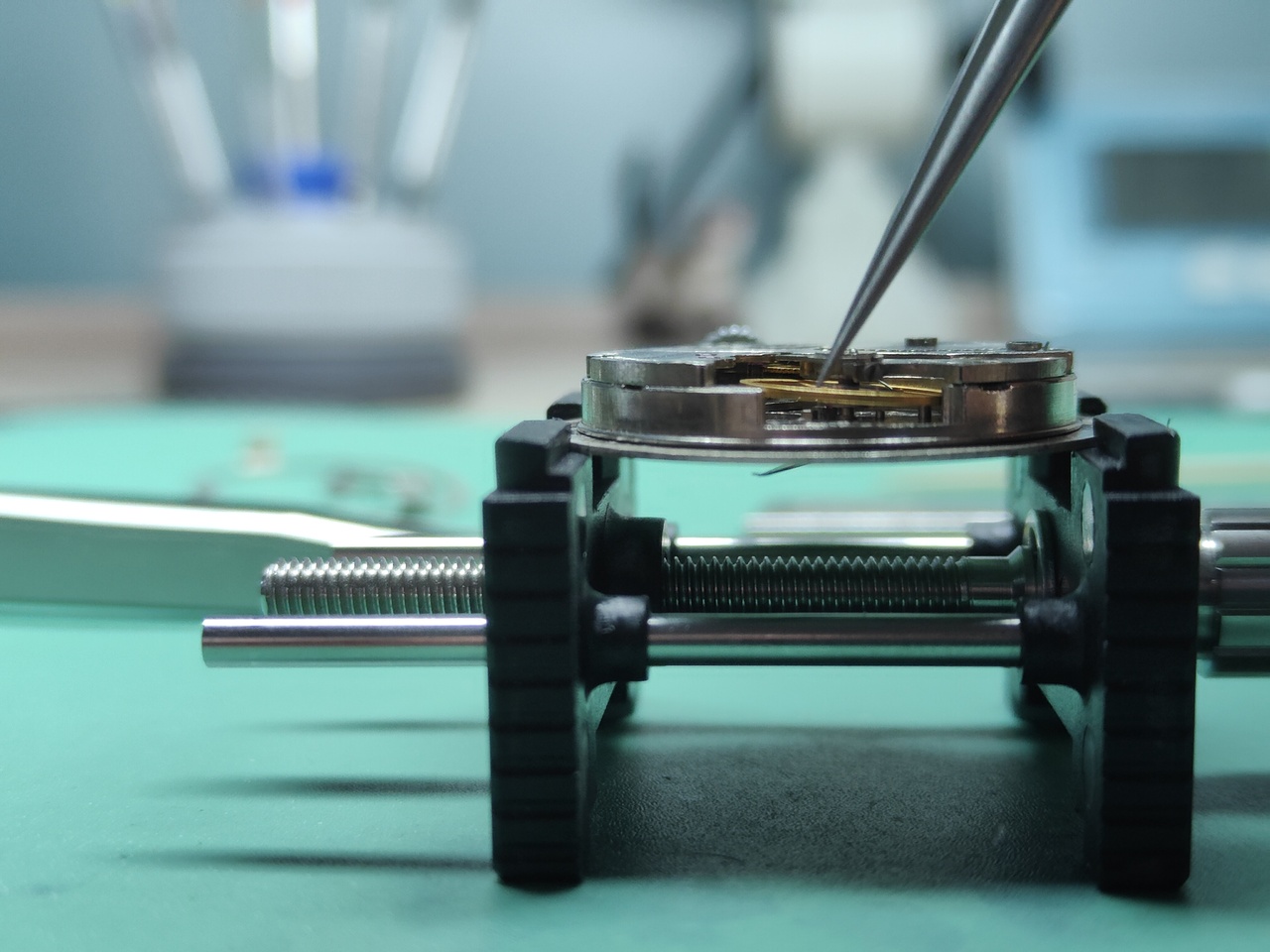

Здравствуйте, произошла какая-то непонятная вещь с балансом, надеюсь на фото видно как он закосился. Ни с того ни с сего как будто не попадает в бушон и болтается, подскажите пожалуйста причину этого явления
Сломали цапфу оси баланса?

Цапфа это ось ? Если да, то нет. Начальник попробовал поправить и вот такое мне выдал

Цапфа это кончик оси. Если баланс "как будто не попадает в бушон и болтается", скорее всего причина в сломаной цапфе.

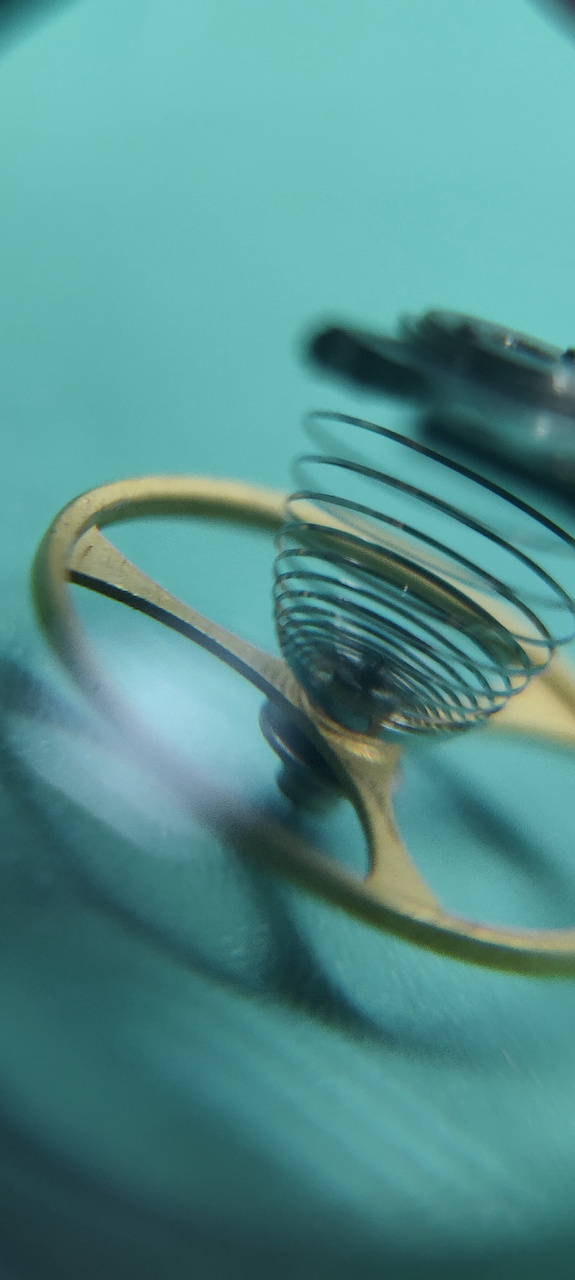

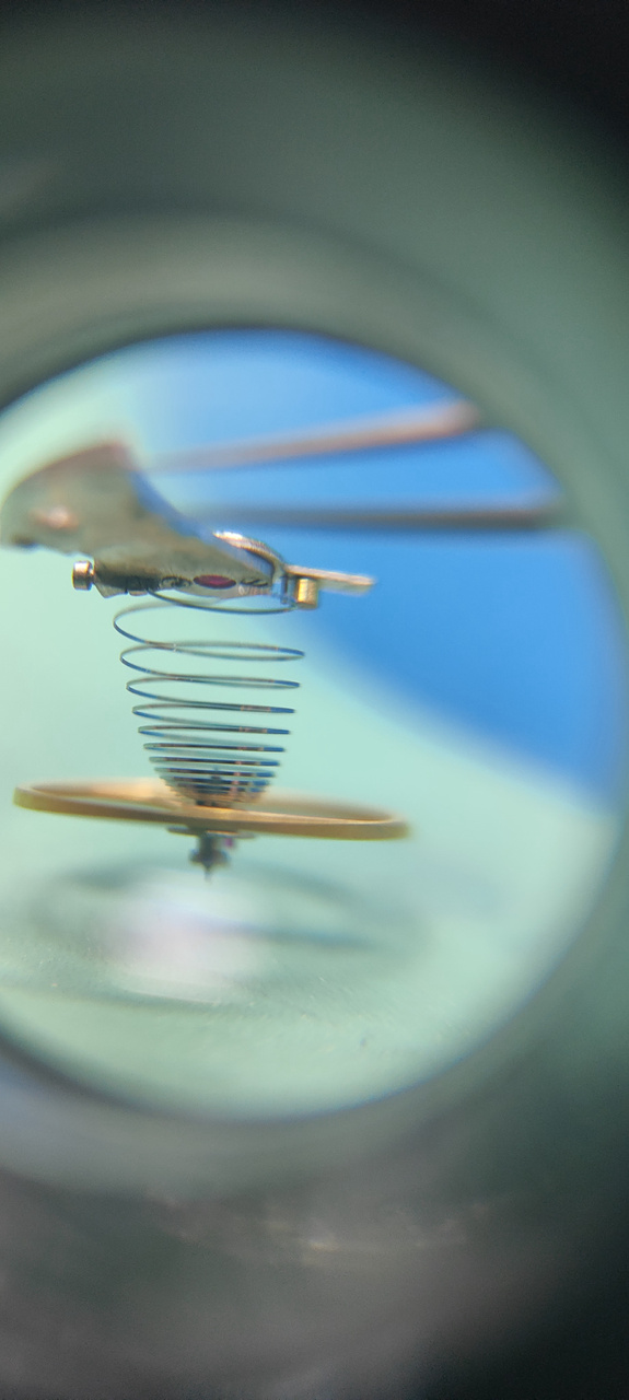

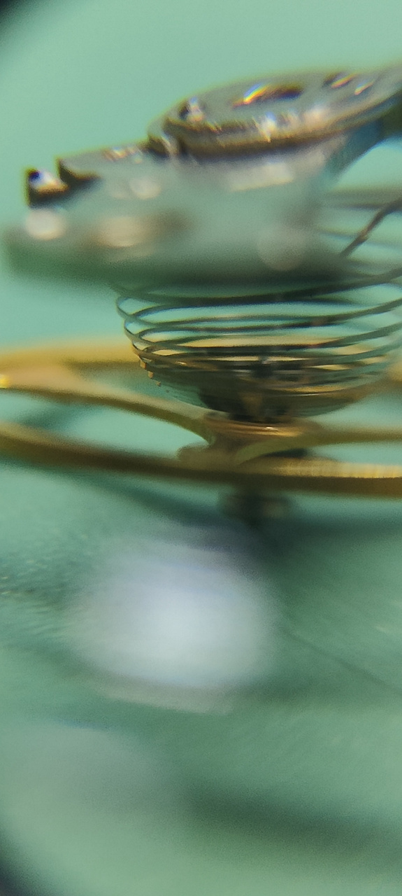

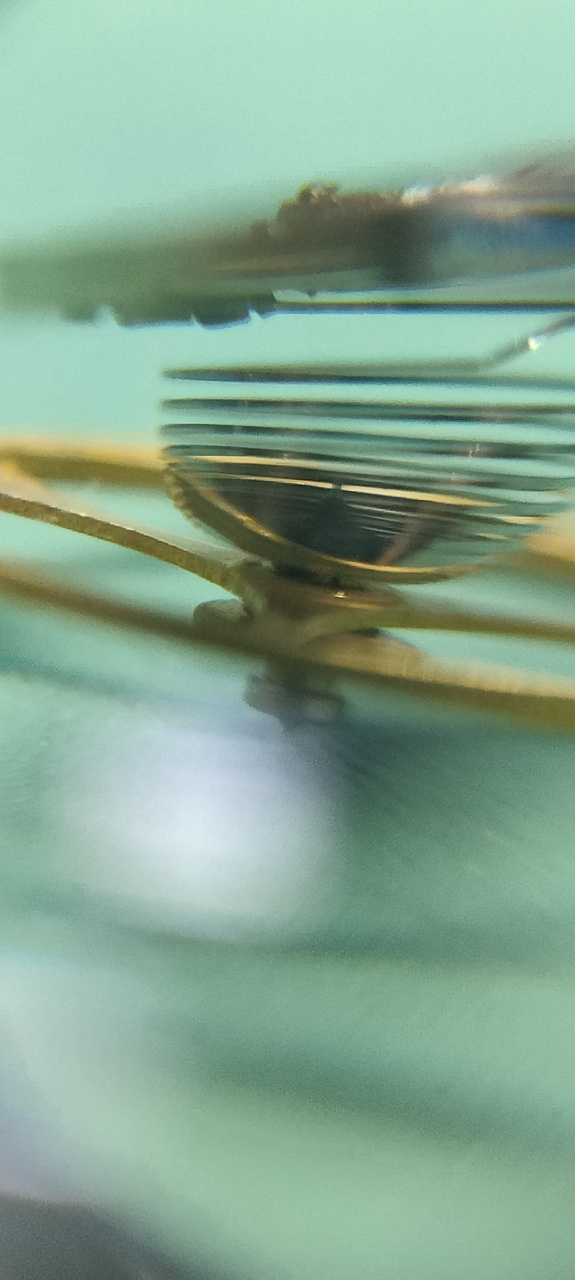

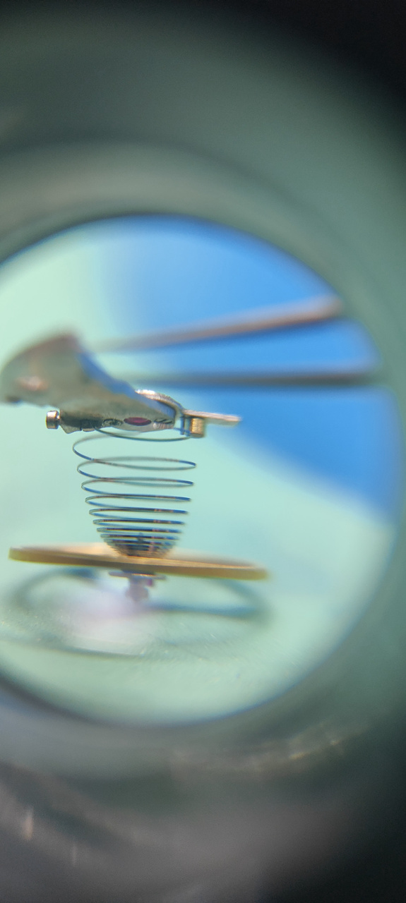

Проверил то обе, может быть хоть одна из фотографий скажет вам больше. Каюсь за ужасное качество

Вам карма жмет открутить один винт, снять баланс и сделать одну нормальную фотографию?
