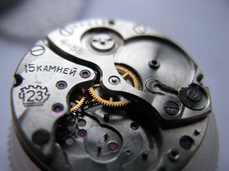

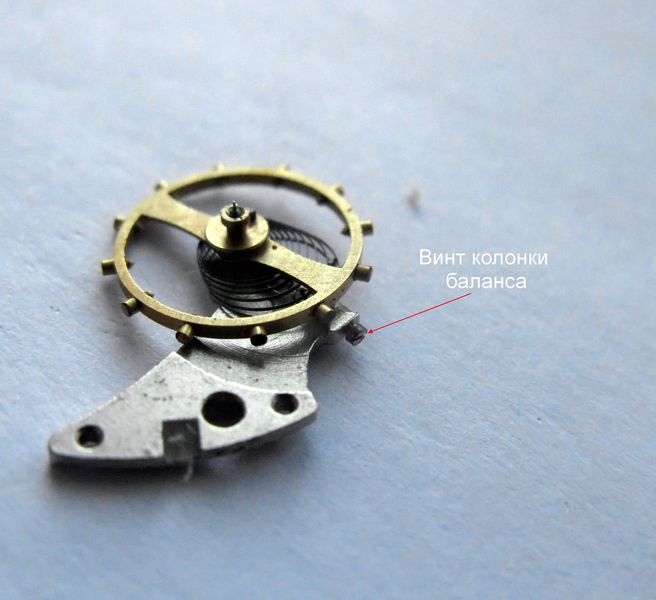

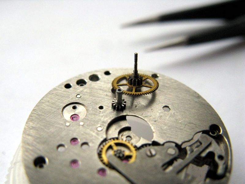

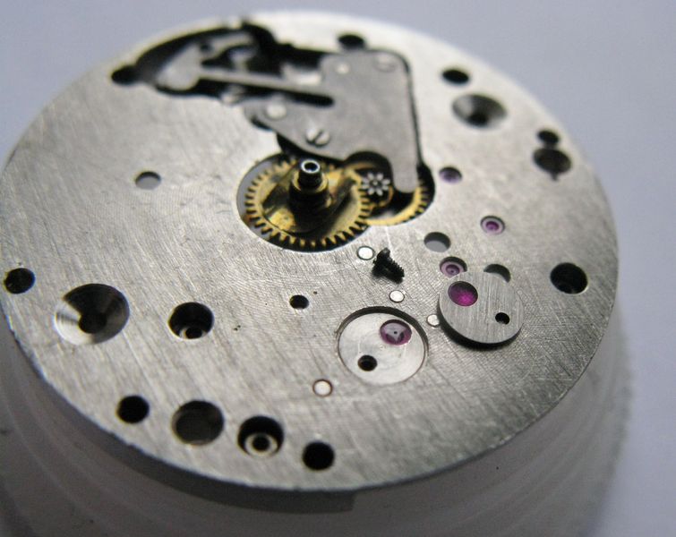

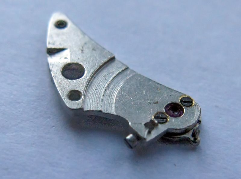

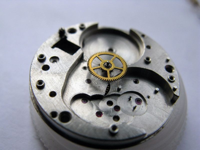

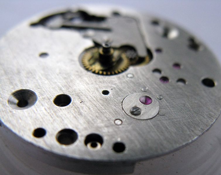

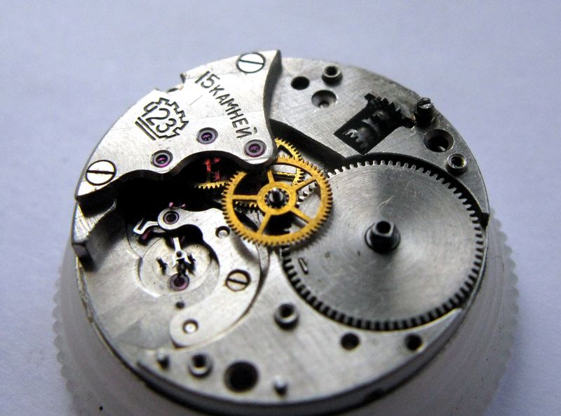

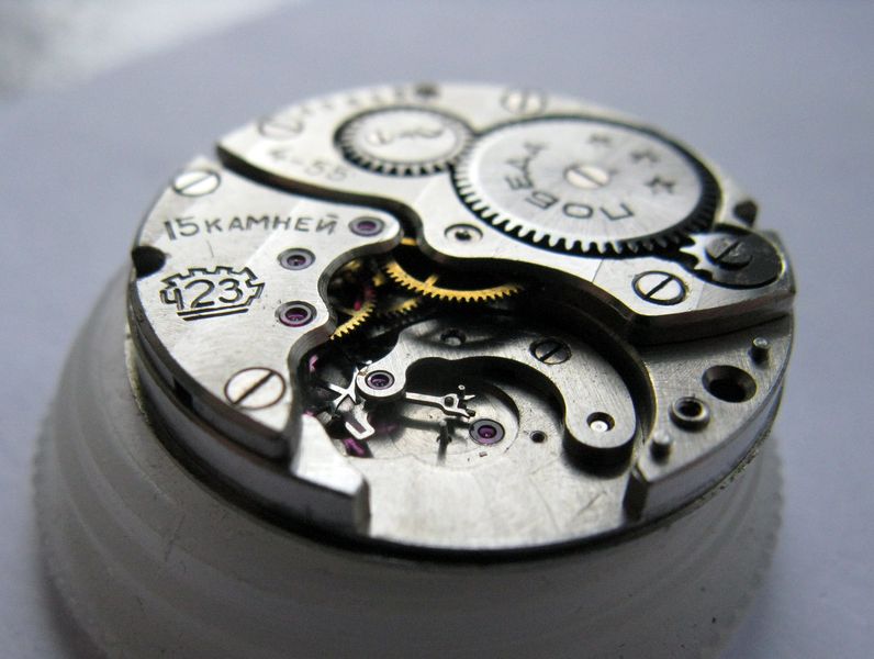

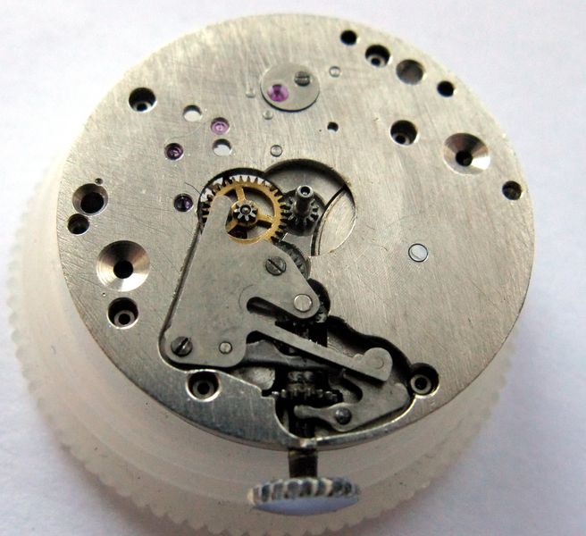

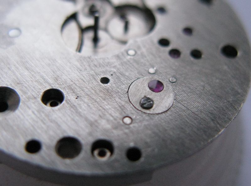

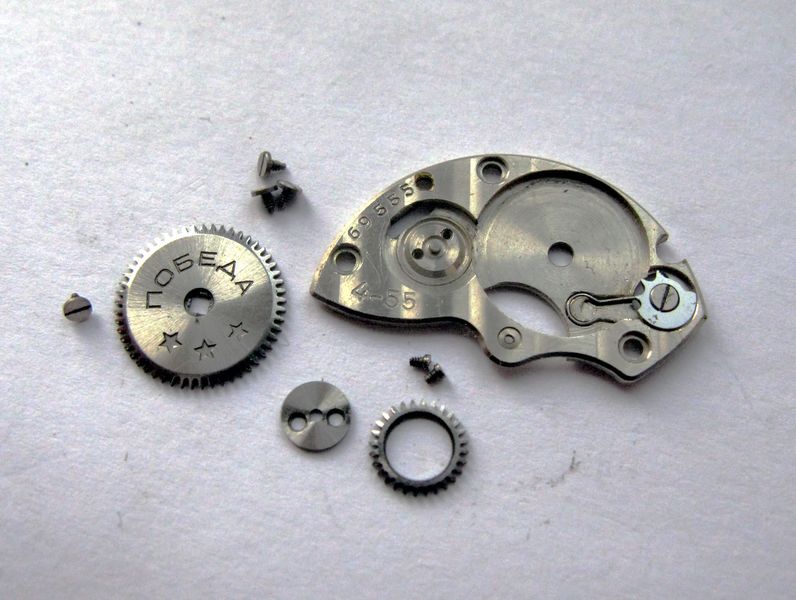

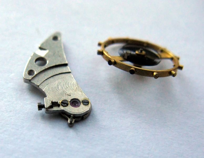

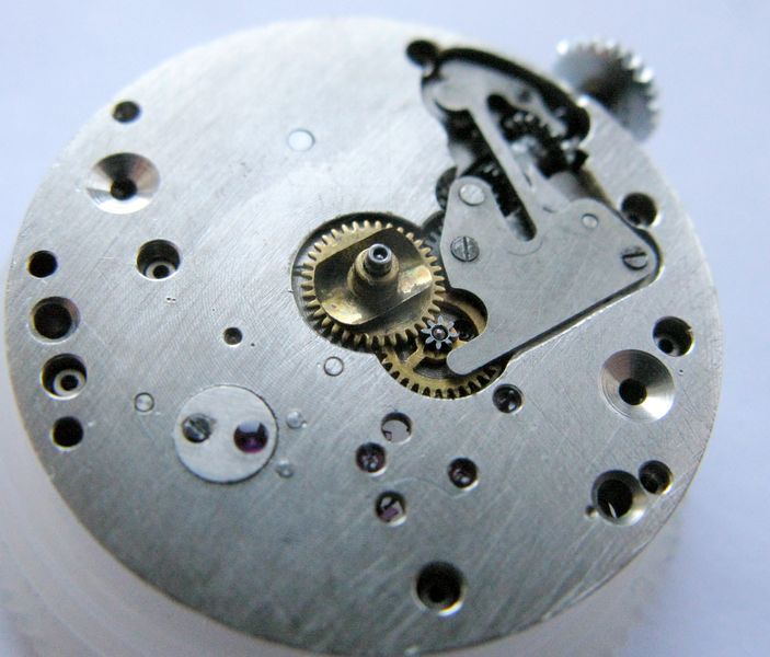

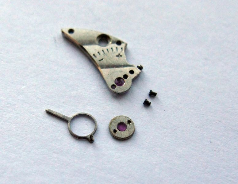

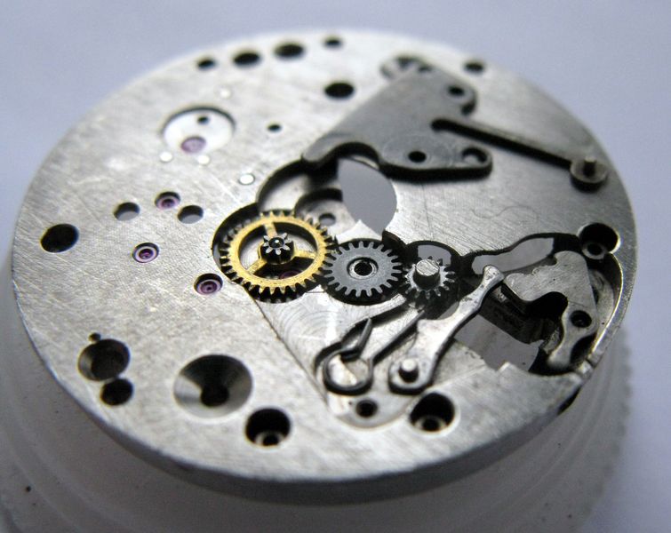

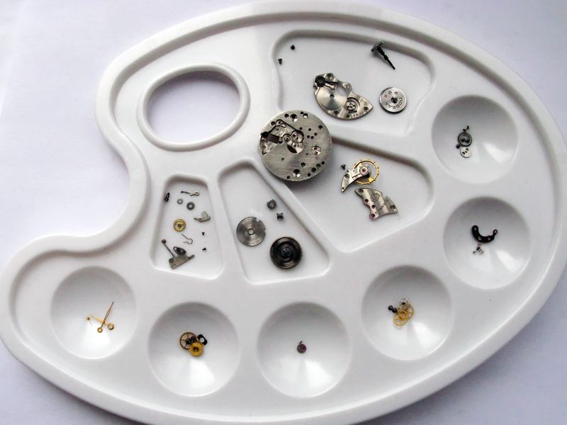

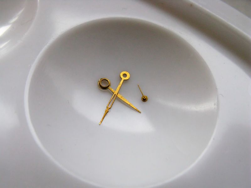

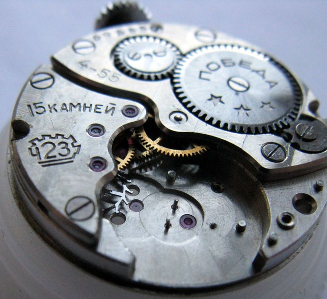

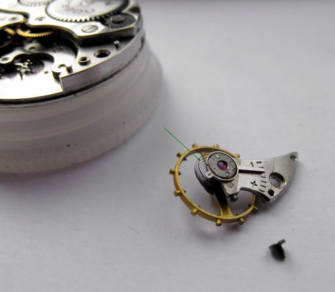

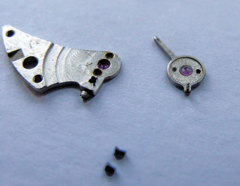

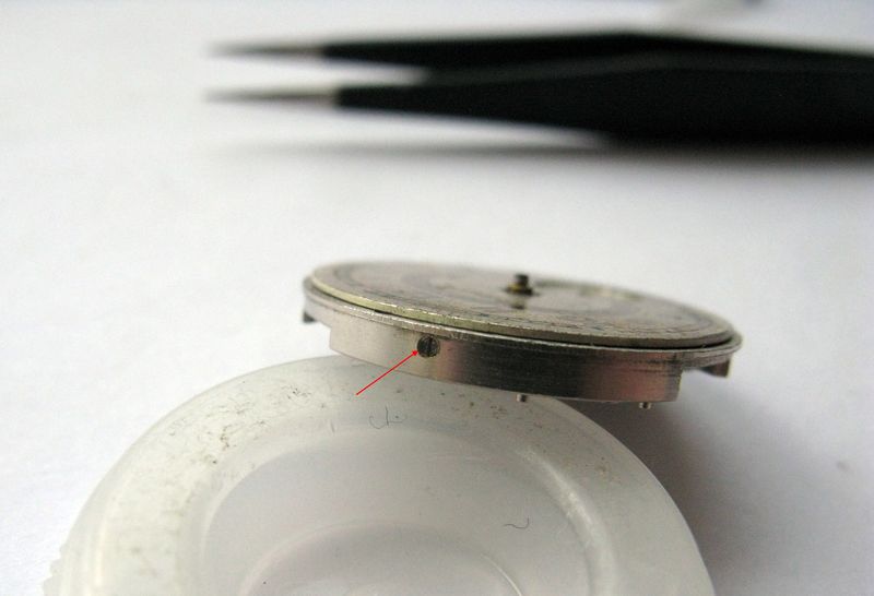

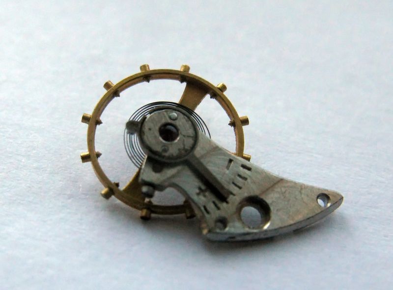

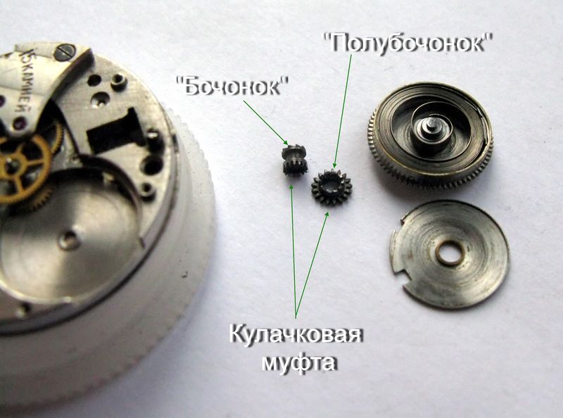

Механизм Победа 2602 (4-55)

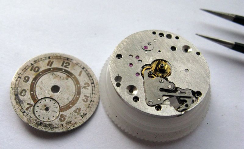

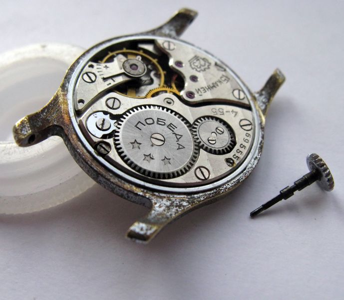

Разборка

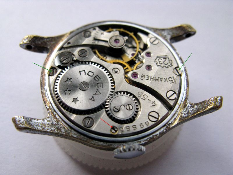

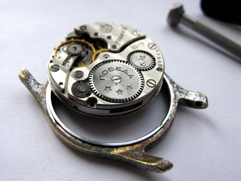

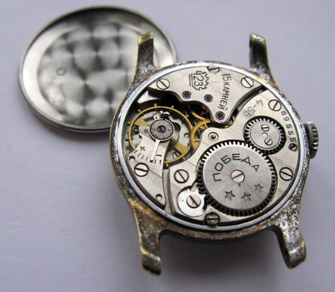

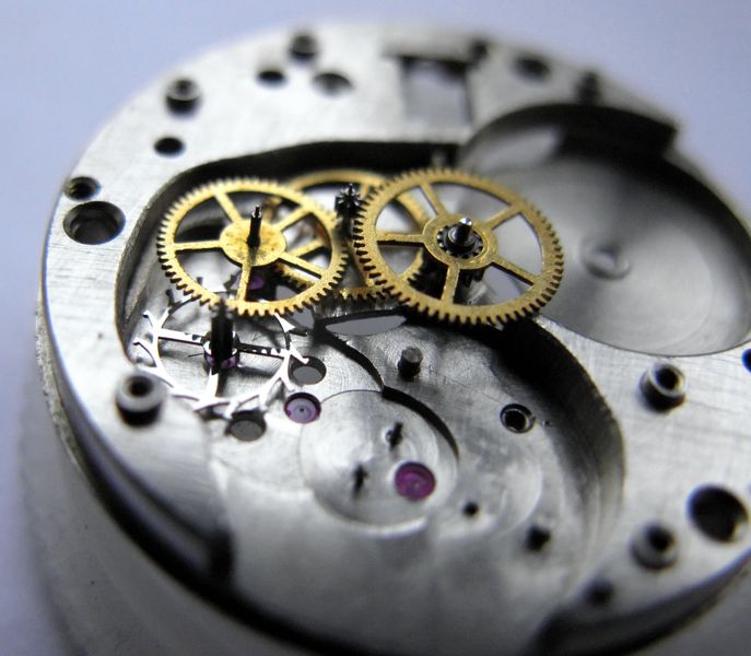

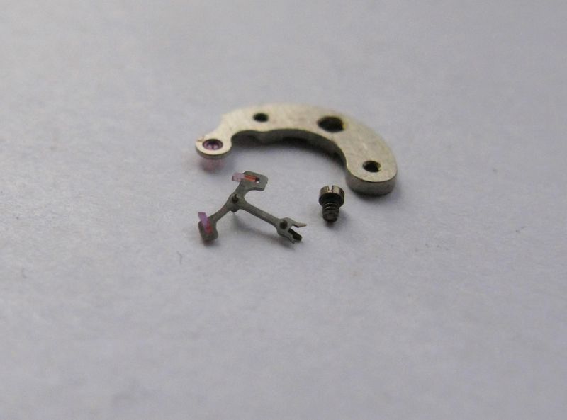

Сборка

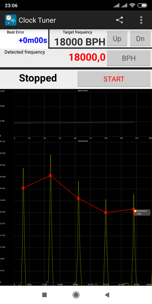

Muzzy eats clock

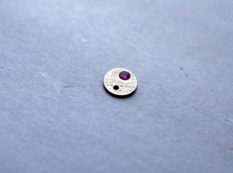

Сообщение от fedornagan Посмотреть сообщение
общее впечатление
Трудно сейчас говорить о механизмах, отработавших 60 лет и более. Да и что нового сказать могу? Спираль Бреге - это хорошо. Инкаблока нет. Камня под пяткой минутного колеса тоже нет. Обычно попадаются с выработкой в гнездах барабана и центрального колеса. Родных балансов тоже мало. Их меняли из-за поломок цапф или "грибка"- наклёпа. Что интересно, не декорированные ЗИМы куда как более стабильнее в работе, чем эти. Может, просто моложе.
Но если попадается не изношенный экземпляр, то довести его до нормы довольно просто. Легко разбирается, собирается легко. Наверно, простота - самая его сильная сторона. Ну, с ангренажем иногда запинка, пока все оси соберёшь. Но если для рабочих часов, то лучше, конечно, либо 2603, он уже с камнем на центральном колесе и инкаблоком, либо ЗИМ 2602, как более стабильный. Но если бы такой новый и следить за ним, то замечательный механизм. Сейчас вот как раз разобрал ещё один и в мойку отправил. Немного странный, может, скомпилирован из разных. Он с инкаблоком, но без камня на ценральном колесе. Погляжу, как запустится и настроится.
Вообще ему бы барабан поставить на камни и центральное колесо, инкаблоки добавить и было бы просто супер.

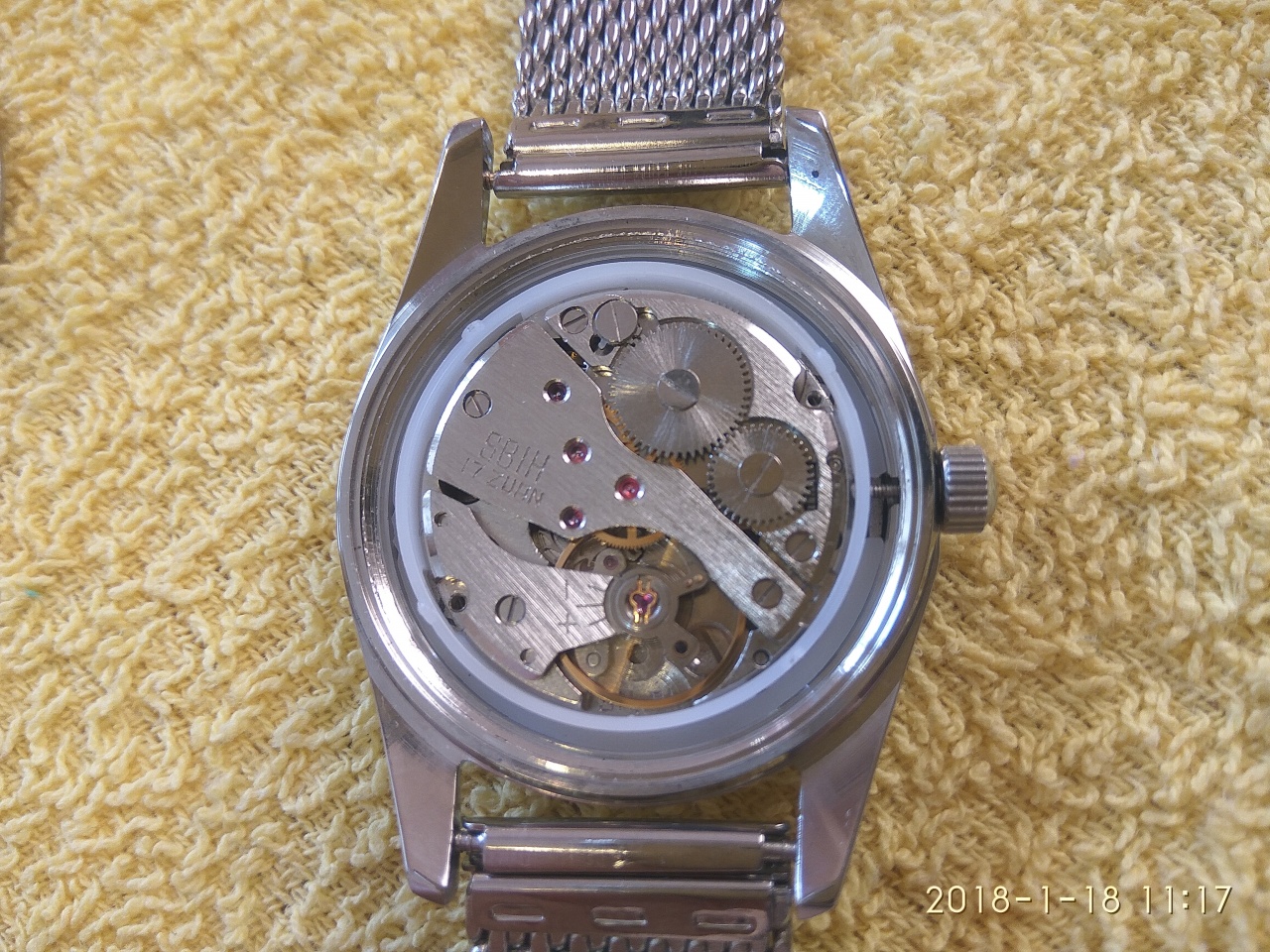

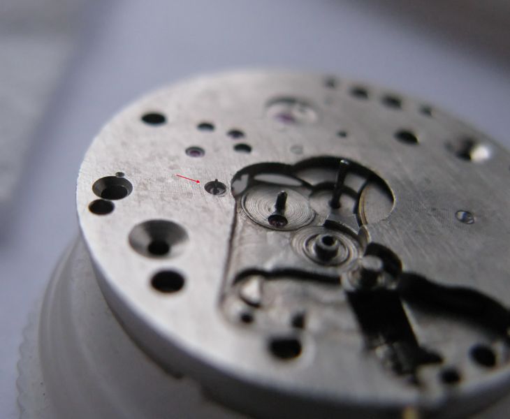

Да, отсутствие противоударного узла баланса, это печаль. Я так, в своё время (1991 г.) остался без часов "Победа". Стукнул, даже не особо и сильно, но осям балансового колеса хватило.
К слову сказать, на механизме шанхайской фабрики уже в конце 60-ых стояло подобие инкаблока. Вот, пример такого механизма:
Если часы упадут на ребро, то инкаблок их не спасёт. Если плашмя, то есть надежда. А "китайский стандартный" (здесь я о нем подробнее) - это практически наша Ракета или Восток на 17-ти камнях. Очень похожи. Давеча их друг за другом перебирал. 21000 ВРМ, барабан на камнях. Тут китайцы молодцы. А 2602 в 60-х тоже преобразовался в 2609 с инкаблоком. Но даже без него Победы вот по шестьдесят лет отрабатывают. Вымоешь её, пересоберёшь и вуаля, жив курилка.
Muzzy eats clock
