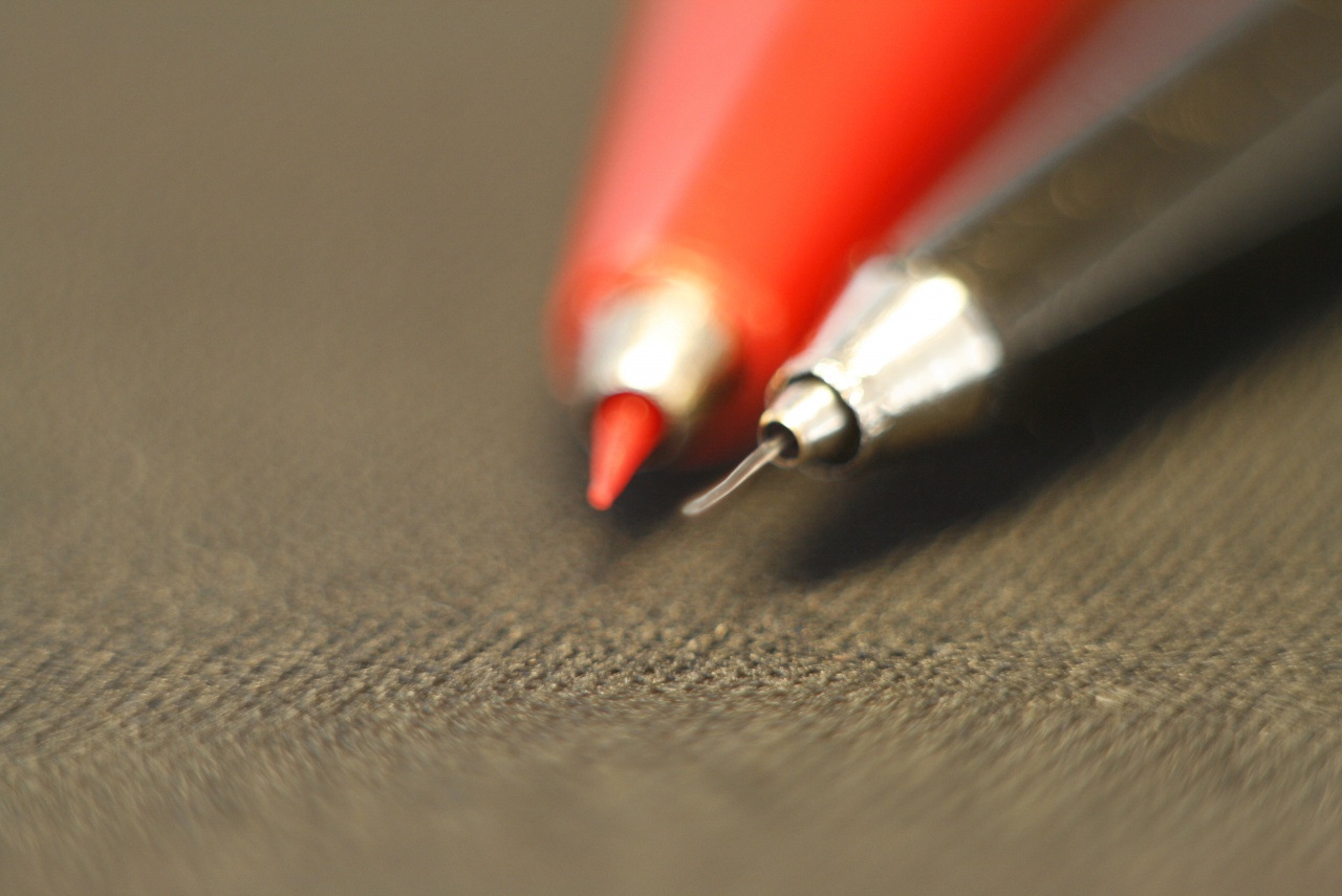

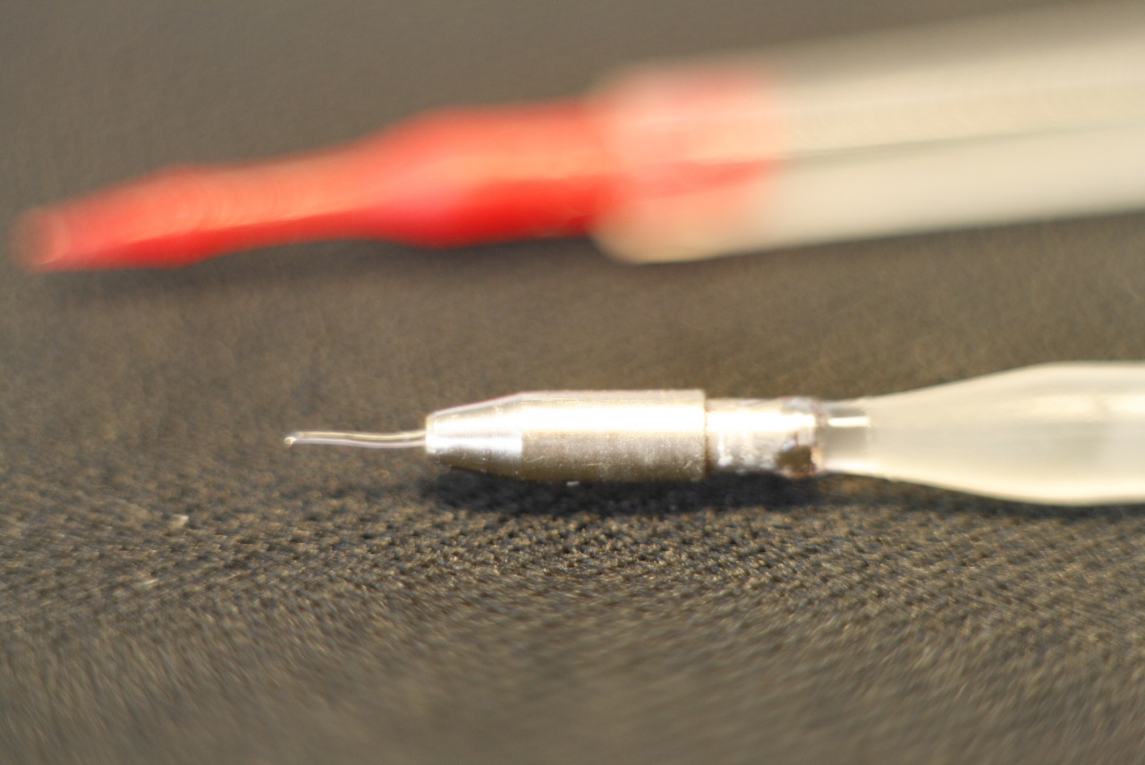

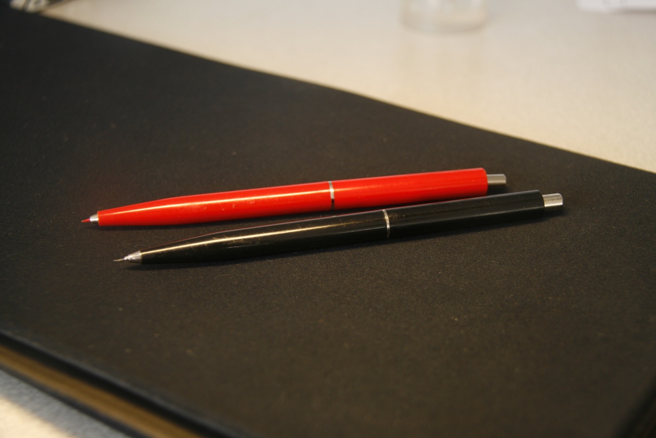

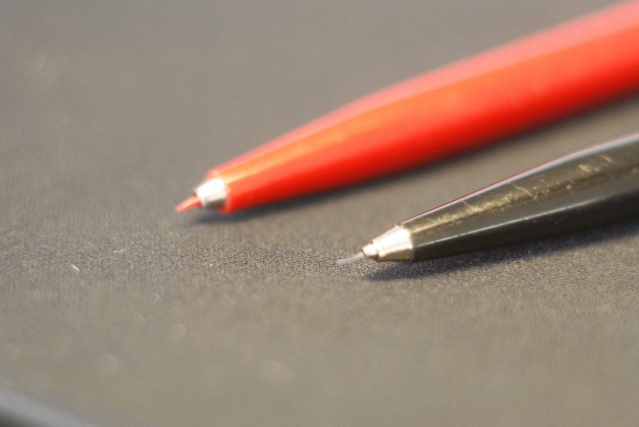

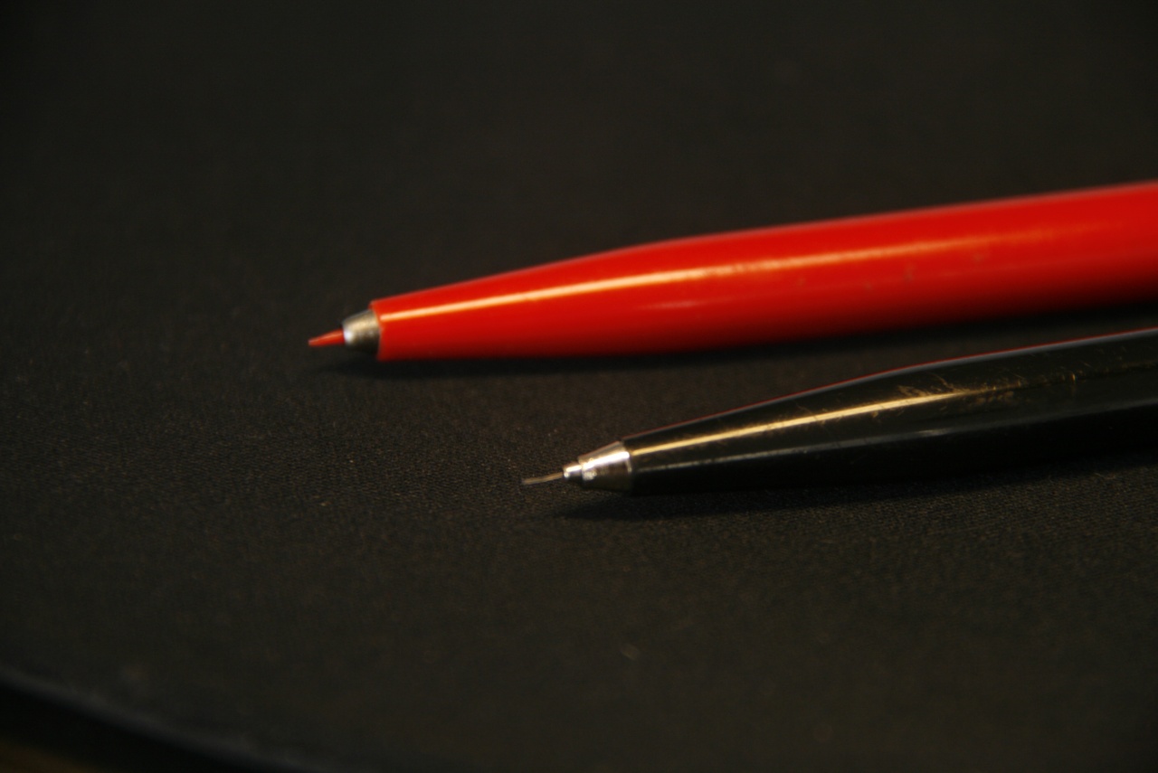

Приветствую Всех!
Мне так же очень понравился совет от Graf! Однако мне пришла идея все это заключить в родную оболочку.
Когда делал красную,для ангренажа,просто не оказалось стержня под рукой. Поэтому она составная.
Собственно законченный вариант- черная -для палет. Кончик капиляра продет в пишущий узел ,с удаленным заранее шариком.
Все работает как авторучка.Пользуюсь более года для наручных только этими. Советую, Вам понравится!
Удачи !
С наступающим!

Да, полезно было бы обратную сторону стержня заткнуть кусочком зубочистки.
У меня они стоят на подставке. Не текут!

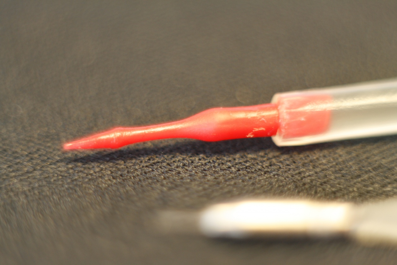

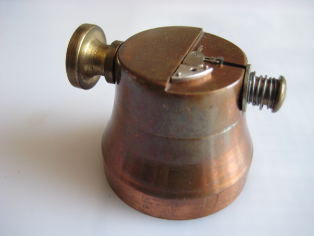

Можно поподробнее про маслодозировки. Держатели белого цвета из чего?. И в коробочке ещё чего то лежит с маркировкой МН-45. Сами маслёнки из чего и как изготавливали?
Это вопрос для VladimirKireev. Что то цитата не прикрепилась. С наступившим всех.
  #333
Старый 02.01.2015, 13:53
Аватар для VladimirKireev
VladimirKireev VladimirKireev вне форума
Регистрация: 17.04.2014
Адрес: Россия Омск
Сообщений: 876
Сказал(а) спасибо: 1,096
Поблагодарили 1,063 раз(а) в 417 сообщениях
Маслёнка из оргстекла толстого 20 мм плюс фреза шарик а потом нождачка от 400 до 2500 грит и эпилог фетровой насадкой для дремеля с пастой гои .С деревянными ручками это тоже маслодозировки только лопаточки из струны а размеры брал из книжки Харитончука .А ручки просто пруточек проволоки 3 мм сточил до 2 мм чтоб в стержень входило и сверху термоусадочная трубка.

Понял, спасибо. Надо будет попробовать.

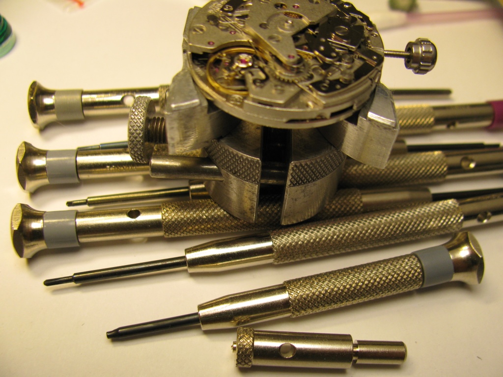

  #336
Старый 07.01.2015, 02:01
Аватар для Slepoy
Slepoy Slepoy вне форума
Регистрация: 19.01.2011
Адрес: РФ Крайний север
Сообщений: 2,074
Сказал(а) спасибо: 2,996
Поблагодарили 3,670 раз(а) в 1,057 сообщениях
Сообщение от Андрей Крукович Посмотреть сообщение
...Выбрал бором 0.5 мм, потом подровнял бором 0.7 мм. Необходимый размер - 1.2 х 0.7 мм.
Чтобы встряхнуться от праздников и не быть ленивым... пошёл другим путём,
достал жало из отвёртки 2мм, засверлил в нём отверстие 0,9 и проточил снажи до 1.4 мм, нагрел и насадил на оправку, имитирующую форму головки колонки, закалил. Изменения коснулись и ручки отвёртки, общая длина 107 мм показалась великоватой и неудобной в работе, уменьшил до 67. Теперь её не препутаешь с другими.
P.S. Люблю ломать французкие крестовые отвёртки.

Эти 6 пользователей сказали Спасибо! Slepoy за это сообщение:
lng (07.01.2015), mishinmaster (07.01.2015), Uchenik (07.01.2015), Андрей Бабанин (07.01.2015), Андрей Крукович (07.01.2015), Душан Грујић (07.01.2015)
