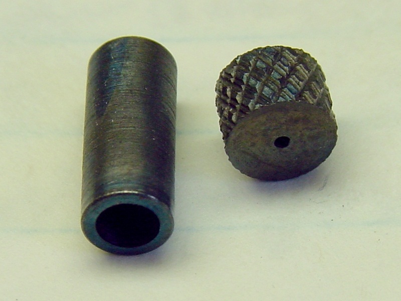

Сообщение от SergeyTurner Посмотреть сообщение
А как закаливать, чтобы не было окалины? Быстрое охлаждение в масло?
Добрый день,
В сообщению номер 21 я уже дал объяснение что можно сделать для обеспечить чтобы сталь окислять минимально, и не будет окалины.
"Нужно сделать одну трубку из меди, которую можно будет закрыть. Триб завить в бумажною ленточку, и то вставить в трубку, и трубку закрыть медной крышкой. Остальное теперь все ясно."
Лично я, трубку делаю из обычного железа, как показано на фото ниже.
С уважением, Душан
Забыл спросить, как в таком случае определять закалена деталь или нет?
Добрый Вечер!
Температура закалки значительно ниже, чем температура плавления стали, как правило она в диапазоне от 700 до 800 градусов по Цельсию, и если часть поддерживается на необходимой температуре достаточно долго, нет никакой ошибки. Конечно трубку должно закаливать в холодной подсоленной воде - в рассол.
С уважением, Душан
