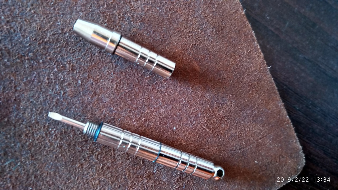

Решил не открывать новую тему, спрошу здесь: какой нужен размер отвертки для регулировки браслета Омеги? В комплекте некоторых лимиток есть омеговская отвертка, там наверняка указано.

Сообщение от severyanin Посмотреть сообщение
Я воспользовался обычной отвёрткой для очков. И размер идеально подошёл. Продается во многих оптических магазинах. Для Ролекс ДДЖ41 пришлось шлиц подточить (на фото, как раз подточенный шлиц)

Сообщение от Hugo Braun Посмотреть сообщение
Предполагаю, что и отвертки для очков разных размеров бывают, но утверждать не буду, очков пока не ношу. Хочу заказать пару качественных часовых отверток, не хотелось бы ошибиться с размером, а набор мне ни к чему.
По цене одной качественной, можно заказать такой набор, на все случаи.
Биты там качественные, производства Wiha.

Я лизермановской битой крутил, что шли в комплекте к чардж тти. Очень чотко в винт омеговский входит

При отсутствии правильной отвертки, шлицы винтов очень легко повредить. Если нет отвертки по размеру, самому туда лучше не лезть.
