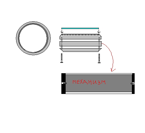

Как я понял корпус будет золотой, по этому стекло лучше вклеить, а крышку привинтить (как советовал Trops).
Спасибо за информацию,... попробуем. Нет, корпус был запланирован из нержавейки (или если получится, знакомые может достанут болванки L316). Цифер двухслойный из латуни и серебра (поэтому и выбрана нержавейка с эстетической точки зрения). Вяя мелочь, заказывается у ювелира - накладные цифры и метки. Нижняя крышка будет завинчиваться на 4 винтах. Данные винты будут соединять все 3 части корпуса.
Как говорится, осталось доделать чертежи и отправлять в "цех". (хотя вопросы в процессе всегда появляются)
Прошу простить за идиотизм, но ни черта не понял про винты, соеденяющиее, все что можно.

С винтами вариант неплохой. Но вот из чего и как вы будете делать уплотнители???

вообщем все чертежи дома, а Cоrel Draw на работе отсутствует... привожу "детскую" схему сборки корпуса в Paint. Вот, что получилось -

Какая то сложная конструкция
