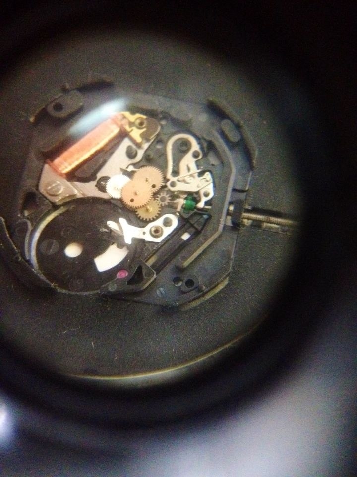

здравствуйте Андрей.
а у вас случаем не найдется схемы на калибр HT711 , буду оочень благодарен)
есть проблемка с ним, сначала обратил внимание на какой-то странный налет на двигателе,промыл бензином, заработали они но в итоге снова разобрал ибо не переводилась дата и когда починил дату, механизм уже почему-то стоит.на катушке повреждений нет,на резонаторе тоже,контакты почистил все возможные, в чем еще может быть проблема,ума не приложу)

1. батарейка нормальная
2. питание поступает
3. блок тоже в порядке
4. подозрение что проблема в двигателе
п.с но еще у меня подозрения что я поставил неправильно шестеренки,т-к пластиковая белая шестеренка немного перекашивает магнит который в двигателе. сейчас сделаю фото.

к сожалению лучше фото не получилось с телефона.

"Магнит" (называется "ротор шаг.двигателя) всегда перекашивается, просто потому, что там магнит и он притягивается к статору (железная пластинка).
Проверьте обмотку шагового двигателя "на обрыв". Для этого поставьте на мультиметре "проверка сопротивления", прибор хоть что-то должен показать. Если ничего не показывает, то катушка оборвана.

катушка целая, что не может не радовать.
но часы всеравно не фурычат,устал уже их разбирать и снова собирать. на сегодня пожалуй хватит)
