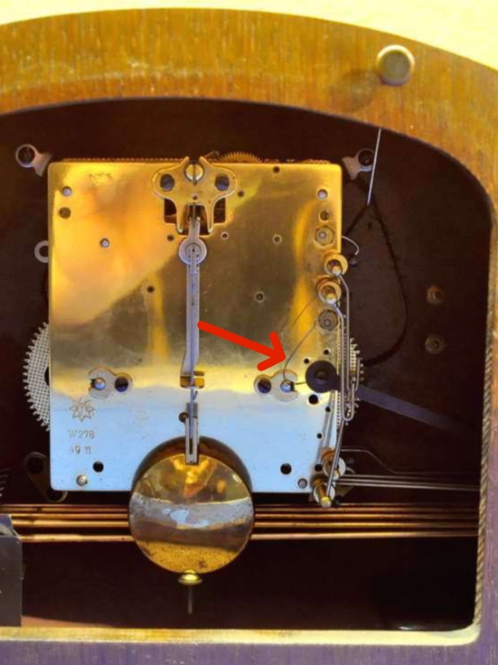

Не могу сказать, что это приятная новость... ))) Если честно, то из за пятиструнного боя я и приобретал эти часы, но не усмотрел отсутствие одной струны. Если бы вовремя увидел это, а тем более понял, что гонг испорчен в целом , то ни за что не взял бы их, не смотря на цену. А изначально стало жаль эти чумазые часы, захотелось дать им жизнь и постепенно восстановить. Интересно, какие ещё сюрпризы они мне приготовили...) Всем спасибо за ответы! Оптимизм улетучился, как утренний туман...))) Видимо надо завязывать с часовым альтруизмом). Ещё вопрос по поводу отключения боя. Как я понимаю для этого существует специальная ручка на корпусе, которая двигает тягу. Как это работает, ещё не разобрался. Вопрос в том, что судя по следу на платине, там был ещё рычаг, который обычно держит молоточки в поднятом положении, но как он работает здесь - не понимаю. Есть видео, где этот рычаг просто телепается на молоточках во время боя. Ещё на некоторых механизмах от этого рычага идёт какой - то волосок (отмечу на фото) Для чего он служит? Судя по фото на некоторых часах этот рычаг есть, на других отсутствует или с завода или был удалён. Подскажите, стоит ли заморачиваться и искать этот элемент? Изначально хотелось сделать полную комплектность. И в чем разница между механизмами W278 и W278a ? Быть может в бое - W278 всегда бьют Бим-Бам, а W278a - на полчаса Бим-Бам, а на Часах просто Бам по количеству часов?

Это транспортирочный рычаг. Служит для фиксации молотков к струнам, что б не стучали, когда перемещаете. А по поводу сломанной струны, это вообще не проблема. 10-15 мм отломанной струны, никак не повлияет на звук. Возможно какой то музыкант с супер слухом и заметит изменения, но для обычного обывателя, вообще не заметно. По поводу нитки, ничего не скажу. Никогда не встречал. Возможно кто-то просто фиксировал маятник.... Я восстанавливал сломанную струну гонга, у меня есть видео( нужно как то сюда загрузить), как часы звучат после восстановления. http://forum.watch.ru/showthread.php...43#post7204743 И где то писал о реставрации корпусов, давно....
