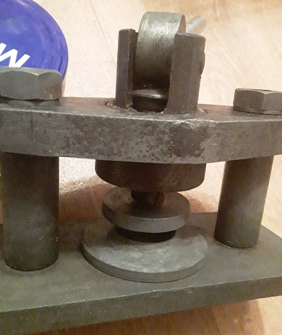

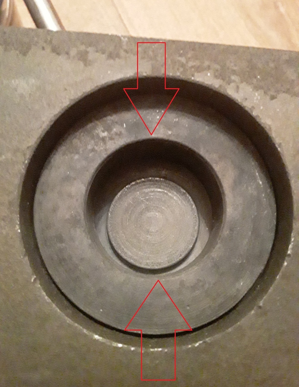

Добрый день!
Подскажите, пожалуйста, правильно ли я собрал пресс?
Пуансон снизу и матрица давит сверху.
Пуансон в посадочное отверстие входит не в притирку.
Есть небольшой люфт.
Из-за этого не центруется.
Это мой пресс с выработкой или нужно центровать самостоятельно по умолчанию?
Как подбирается пара матрица/пуансон?
В зависимости какой диаметр нужен?
