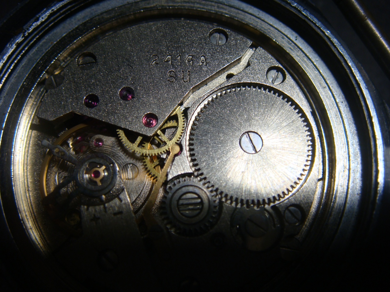

Всех приветствую! Такой вопрос. Разобрал Командирские, обнаружил маркировку 2414А SU на механизме. Это что экспортный вариент? Часы на ходу, но циферблат потерт, стрелки вовсе потеряли товарный вид. Есть другой цифер и стрелки. Сложно ли поменять (опыта нет)? Интересен ли сам механизм?. Спасибо

Вполне обычный механизм. Если цифер и стрелки - в расход, то вряд ли там что живое. Обычно покрытие на Командирах живет еще меньше.
Можно использовать как донора механизма для какого-то кастома Но мех репассажить надо, конечно.

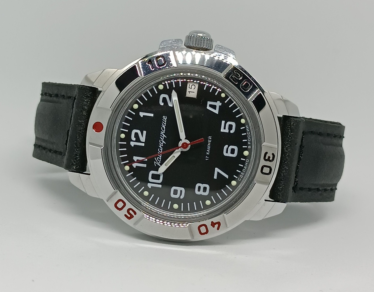

Здравствуйте. Можно ли пересадить из классических латунных командирских механизм и цифер в современное командирские в 020 корпусе? Первое, хочу избавиться от АПЗ, второе, не нравится звезда в современных 020х. И есть ли какие-то подводные камни, если возможна перестановка?

Сообщение от SanSanich4188 Посмотреть сообщение
Конечно можно. Нужно будет только корпусное кольцо от 020 корпуса. Ну, или любое "амфибийное".

Сообщение от somik7 Посмотреть сообщение
Там с Зг еще надо угадать, может неподружиться

Сообщение от A1exandro Посмотреть сообщение
Ну, ЗГ, соответственно, тоже от 020 корпуса. Упустил этот момент.
