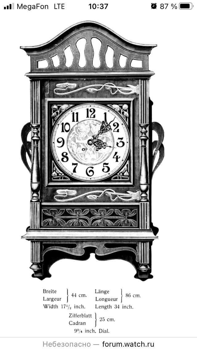

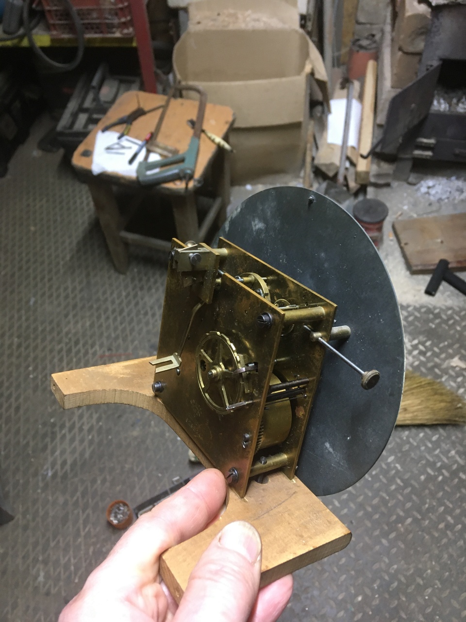

Здравствуйте, большое спасибо за предоставленную информацию. Теперь что-то в полном замешательстве. Ладно разбег в длине маятника всего 1.5 см, но вес линз отличается в три раза. Просто по случаю достался механизм, предположительно от шайбы Павел Буре. Механизм хода комплектный, больших выработок нет, в механизме боя не хватает одного колеса и отсутствует маятник. Хотел их поставить на ход и соорудить для них корпус. Серийный номер 629524, диаметр циферблата 16.5 см. Хотя в принципе сделаю запас по резьбе, и выточу две линзы весом 70 и 200 гр. в плане скопировать домик, как раз из каталога Буре.

Согласен, с компьютером общаюсь на уровне неуверенного пользователя, буду подтягивать свою компьютерную грамотность. Но все-таки учитывая, что на форуме немало таких чайников как я, которые только начинают познавать часовое дело, все-таки не мешало бы немного систематизировать информацию, чтобы легче было ориентироваться по сайту и не было дублирующих вопросов. Взять например один из последних вопросов по изготовлению пендельфедера, на форуме уже до этого все было описано. Форум старый и на форуме накопилось очень много информации и в принципе на большинство вопросов уже есть ответы, но только вот найти их может далеко не каждый. Ни на что не претендую, это сугубо мое личное мнение. Извините за флуд.
Сообщение от koshky Посмотреть сообщение
Вес линзы, скорее, около 200.
70? Что-то странное.
Вот описание маятника из предыдущих постов. Хотя автор тот же NickFMS.

Начнем тогда с 200 гр., что-то у этих Ленцев, совсем какая-то непонятная классификация механизмов. Пытался найти информацию на форуме по номерам механизмов, но ничего внятного, кроме гипотез не нашел. может плохо искал.
