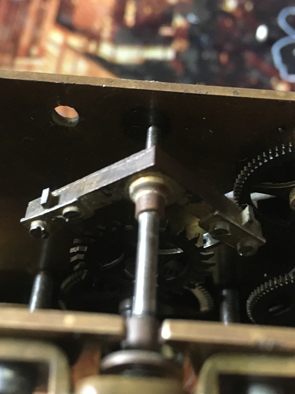

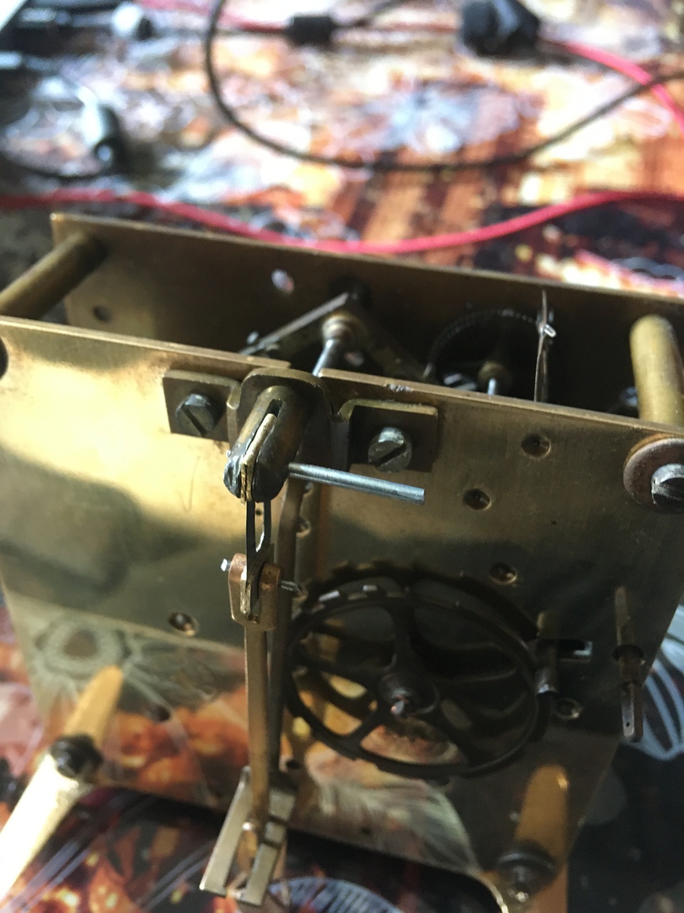

Сообщение от Сергей Дмитриевич Посмотреть сообщение
По этому вопросу сложно ответить однозначно.
Очень редко глубина зацепа анкерной вилки не регулируется.
Обычно тот или иной способ предусмотрен конструкцией механизма.
У механизмов на сплошных платах для этого используется эксцентричная вставка для анкерной оси.
Сделайте фото плат с двух сторон, будет яснее что делать.
Сергей Дмитриевич, регулировка глубины зацепления максимально возможная, я пытался отрегулировать при помощи неё. На передней платине стоит эксцентрик, на задней платине нерегулируемый мост. Поэтому я думаю, что дальнейшую регулировку нужно проводить путём смещения вставных палет в анкерной вилке. Вопрос в какую сторону и на сколько?

На первом фото очень плохой фокус, но похоже регулировка не до самой нижней точки.
Дальше стопорится анкерное колесо.

Сообщение от Akusher Посмотреть сообщение
Обычно на эксцентрике производитель ставил метку для "правильного" положения. Если такое есть, то лучше сделать. Если положение не верное, то может появиться эффект "отката", ну и зуб на зуб будет попадать. В общем эта регулировка она однократная, от выработки она не меняется и чаеще всего производитель фиксировал положение, в том числе задника - намертво штифтами.
А вот глубина зацепления как раз регулируется движением палет вверх-вниз.
С виду палеты стоят на своих местах, но любители могли испортить заточку.
Регулировка палет - обычное дело, тут нет никакого криминала, сломать или испортить тут сложно.

Сообщение от Alex2051 Посмотреть сообщение
На счет мойки механизма, если Вы не профессионал, и не нужно работать на скорость и каждый день мыть механизмы, то Вам прдойдет обычная зубная щетка, вода, мыло, зубочистки для чистки отверстий, ватка, спирт. Единственно, без чего сложно - микроскоп.
Большое спасибо за доступный и счерпывающий ответ. Действительно на эксцентрике с задней стороны платины стоит метка. Видимых следов износа и явных следов заточки не видно. Насчёт мойки обычно использую как вы и говорите зубную щётку и зубочистки, только вместо спирта бензин. Попробую вернуть эксцентрик в положение метки и отрегулировать глубину зацепления при помощи палет, предварительно отметив их нынешнее положение, чтобы если что вернуть их в исходное состояние.
