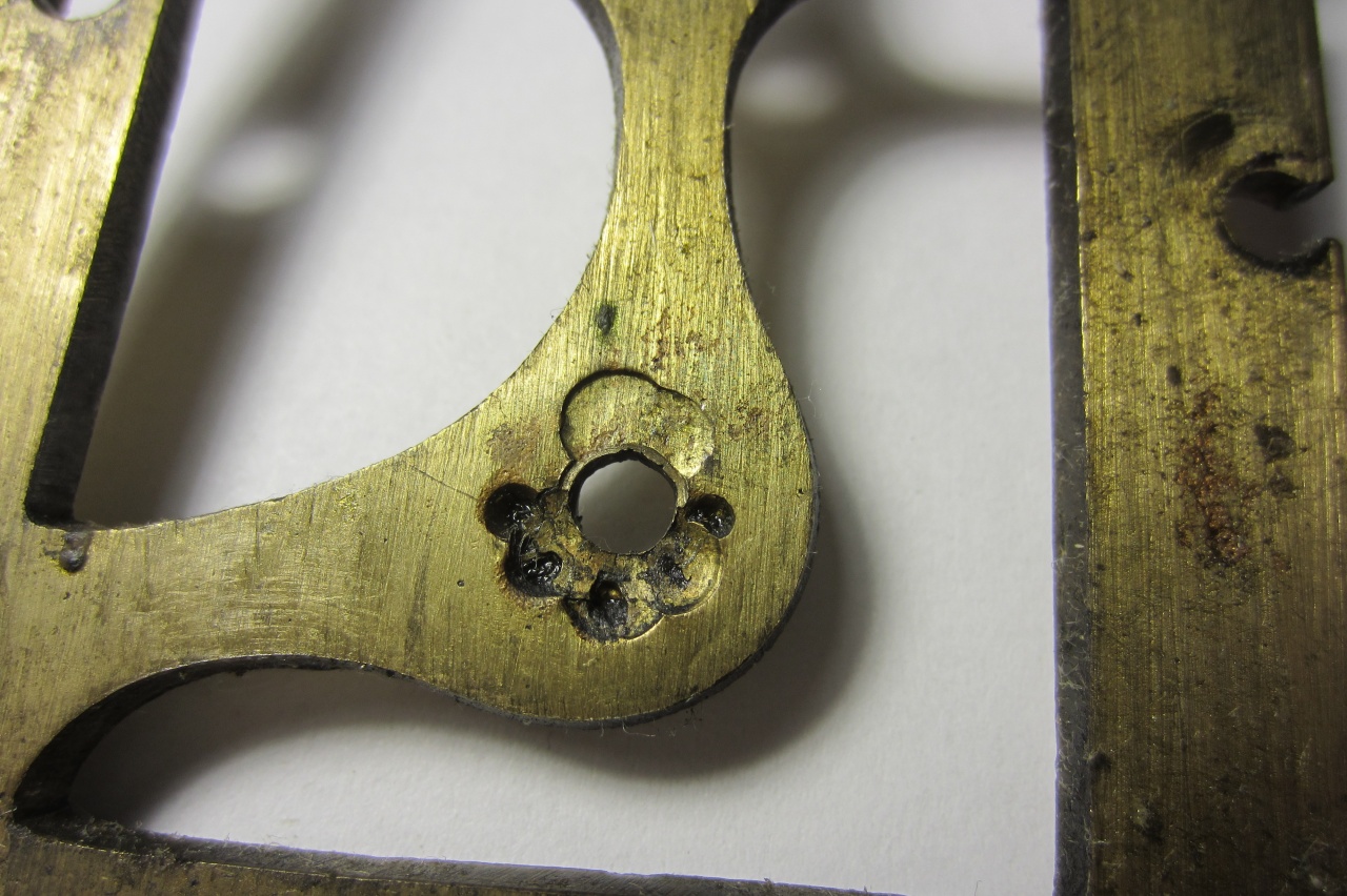

Вот ещё хочу показать кошмар, кошмарище. Забиты все отверстия с обоих сторон, цапфы уже обсосаны как волос. Это край, дальше некуда. Это нельзя назвать ремонтом.

Это, как раз, не футеровка. Это тампонирование, от безысходности бытия. Футора загоняются в откалиброванные отверстия и подгоняются к валам по внутренним диаметрам развёртками - колезварами.
