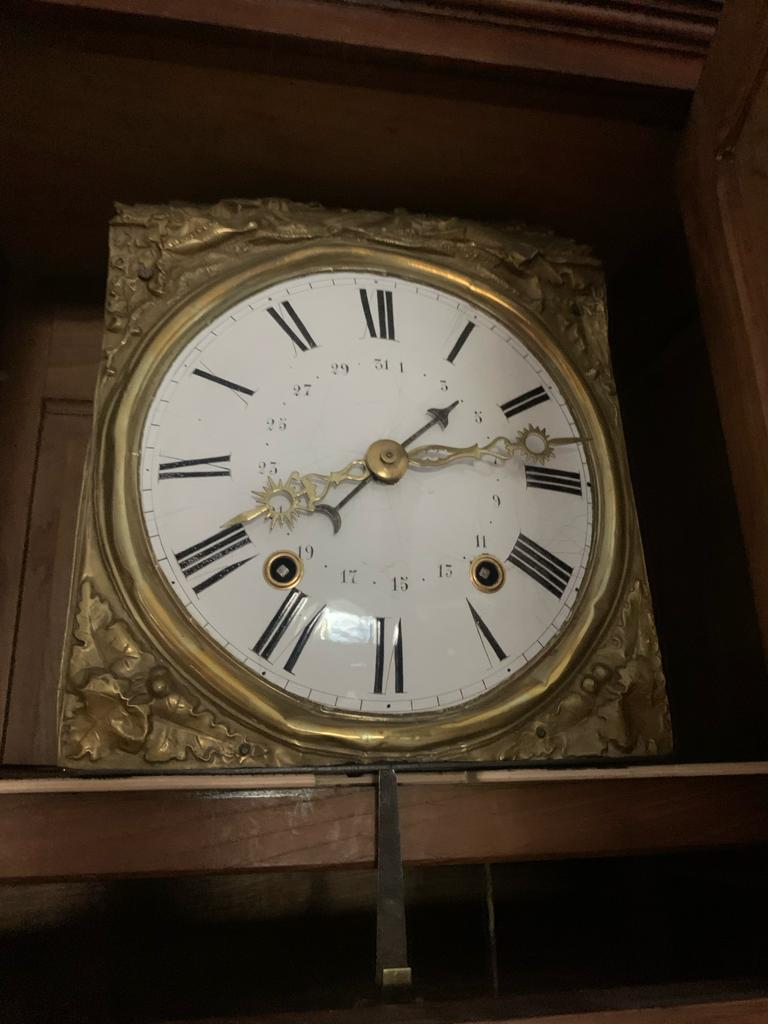

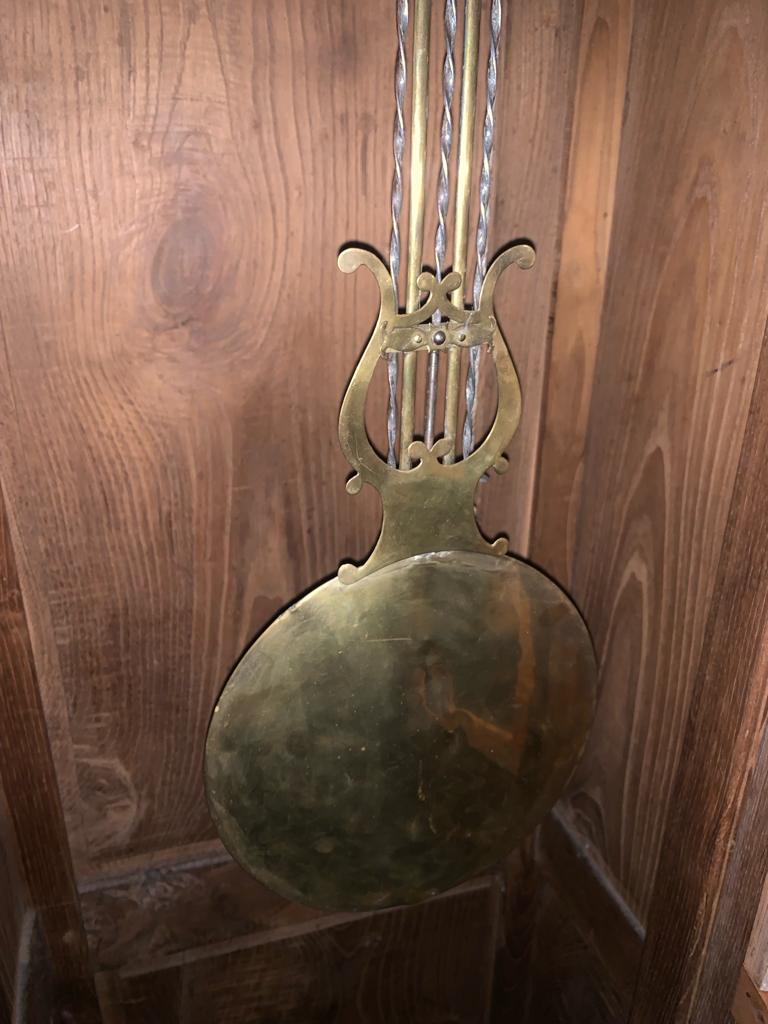

Всем привет!
Наколхозили с рычагом, собрали криво. Не подскажите как выглядел рычаг в оригинале?

Этот пользователь сказал Спасибо! Алекс за это сообщение:
Oled (15.01.2024)

Фото правда с настенного механизма, но вся система у них одинаковая.

Сообщение от clockclub Посмотреть сообщение
Игорь, спасибо!
