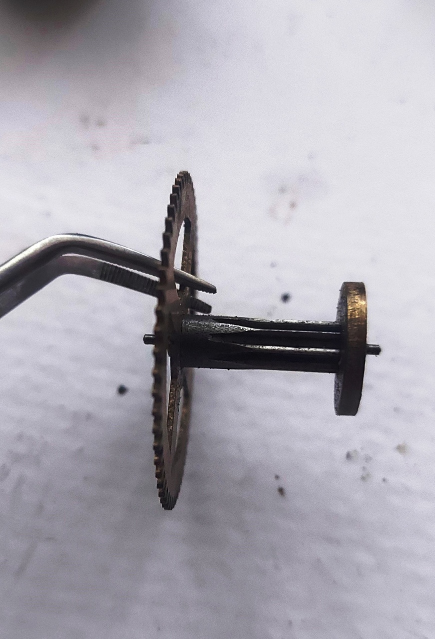

Попал ко мне на профилактику механизм вот с таким (сделанным давно) ремонтом цапфы промежуточного колеса хода.
Такое вижу впервые, но поразило то, что с ТАКИМ "ремонтом" часы прекрасно и устойчиво идут.
Может мы что-то не так делаем, пытаясь засверлить ось и вставить новую цапфу?
Эти 4 пользователей сказали Спасибо! Сергей Дмитриевич за это сообщение:
Alex2051 (11.01.2024), MishailSSW (12.01.2024), OddyRash (11.01.2024), Vasiliy K (12.01.2024)
