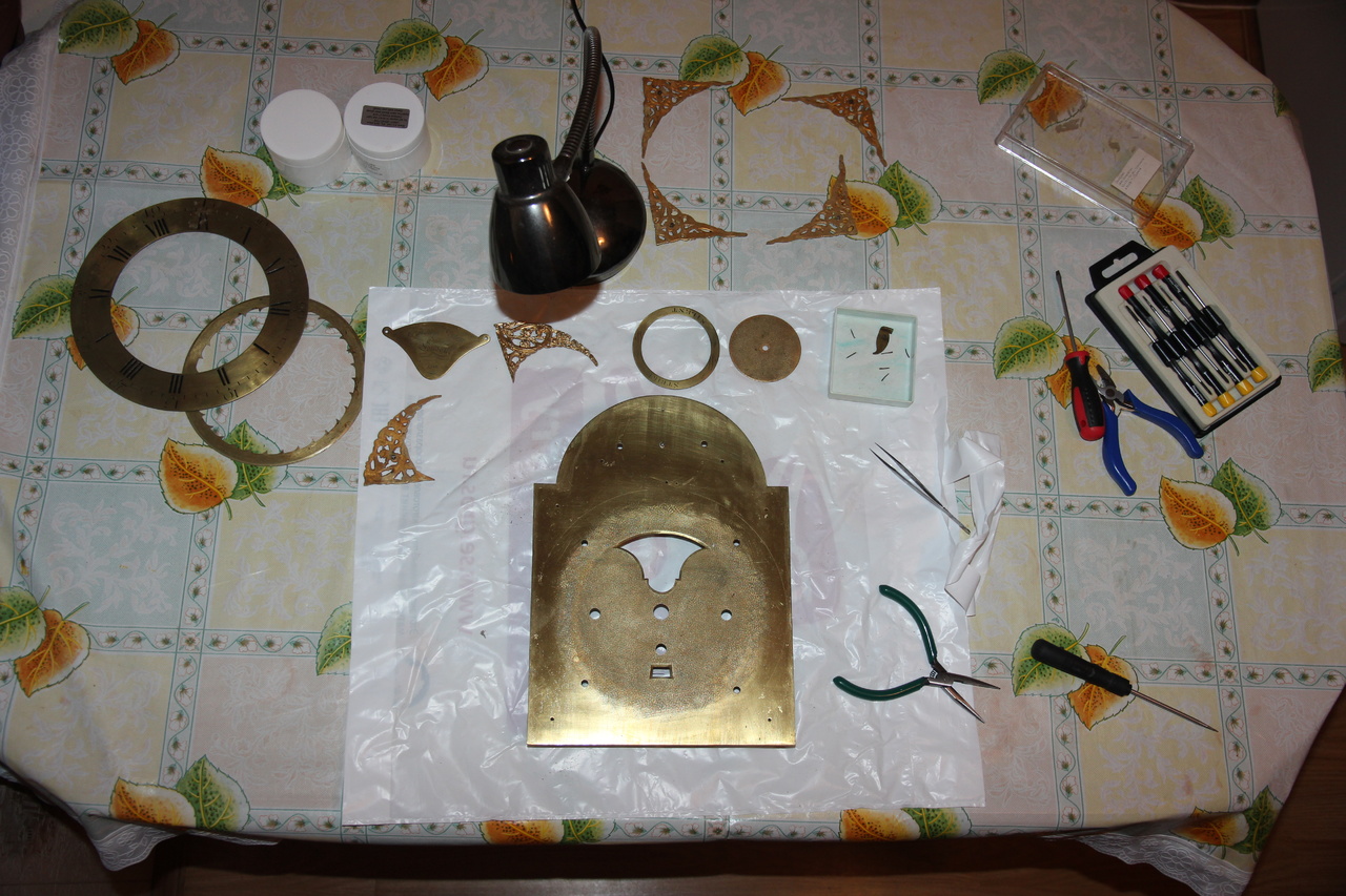

Крепилась на винтах. В начале темы последнее фото цифер с внутренней стороны, видны винты в углах прорези.

Сообщение от andrash Посмотреть сообщение
нашёл другие фото
Ааа, все понял. Здесь винты крепятся с лицевой стороны под кольцом. Так ?
На моих часах крепление с внутренней стороны циферблата. А нет полного фото прорези без колец ?
С уважением, Олег.

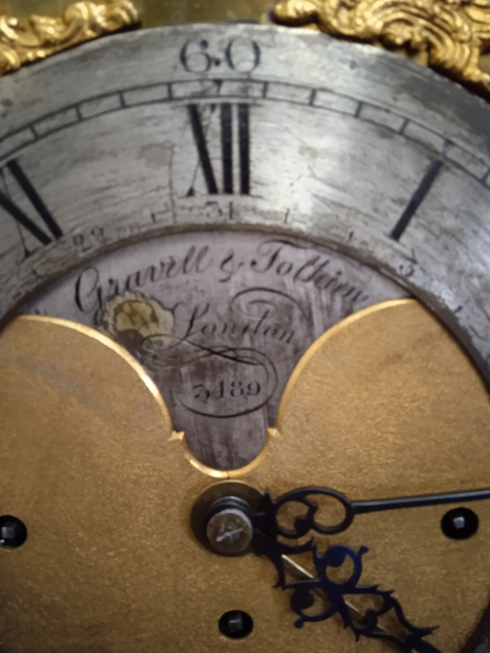

Олег, а как ты определил, что диск циферблата сделал Носов в 30х годах?

На самом кольце я вижу разницу только в разбивке календаря. В оригинале она сплошная, без пропусков . Да, и минуты тоже без пропусков.
А вот так , кстати, выглядит номер 3492.
