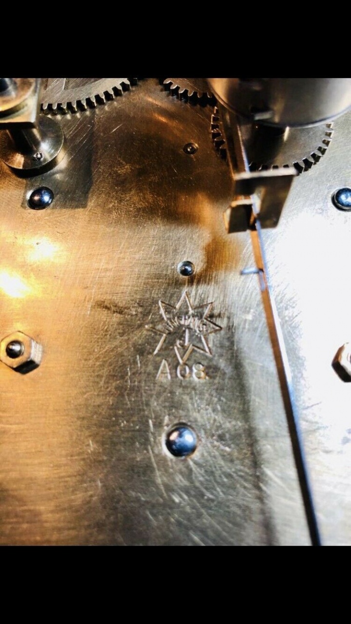

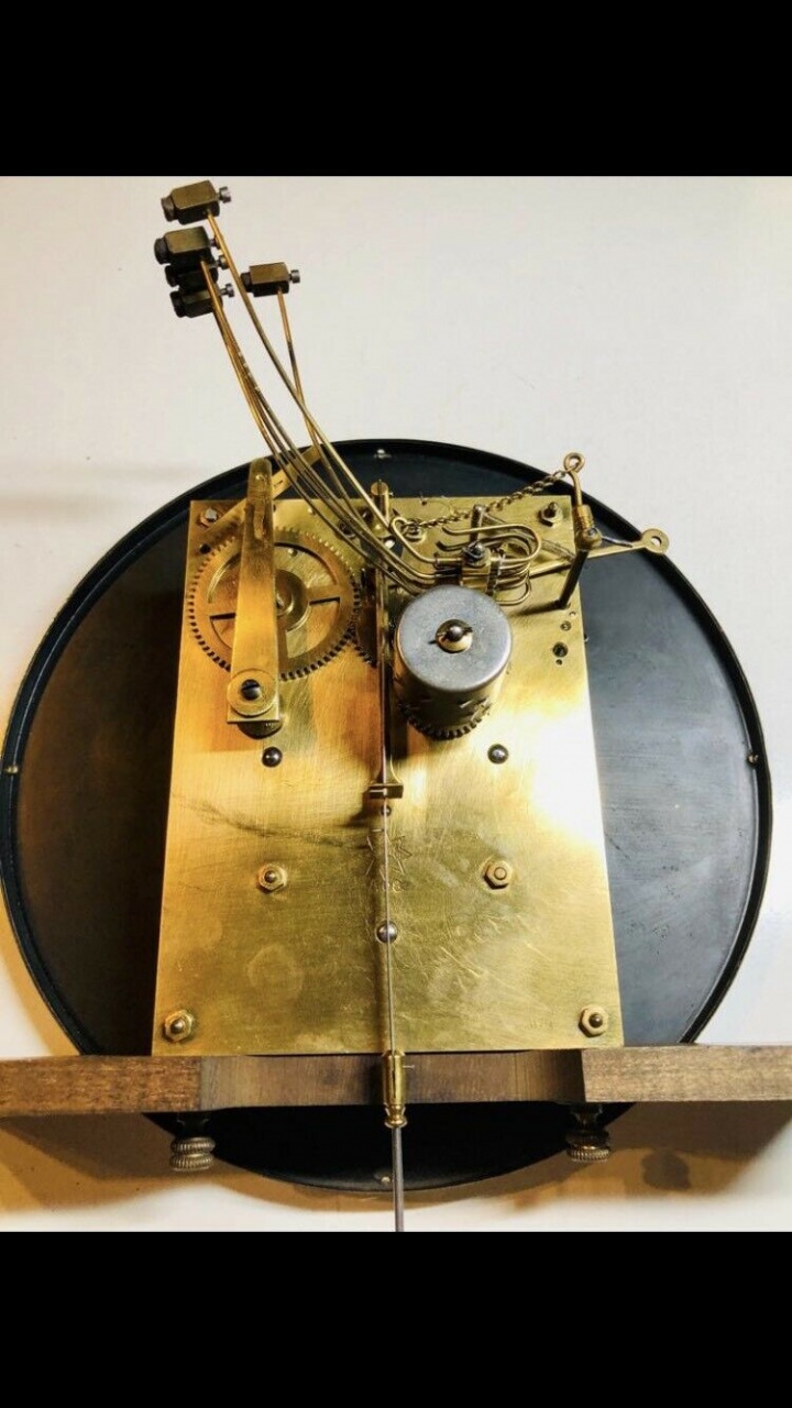

сорвана пружина

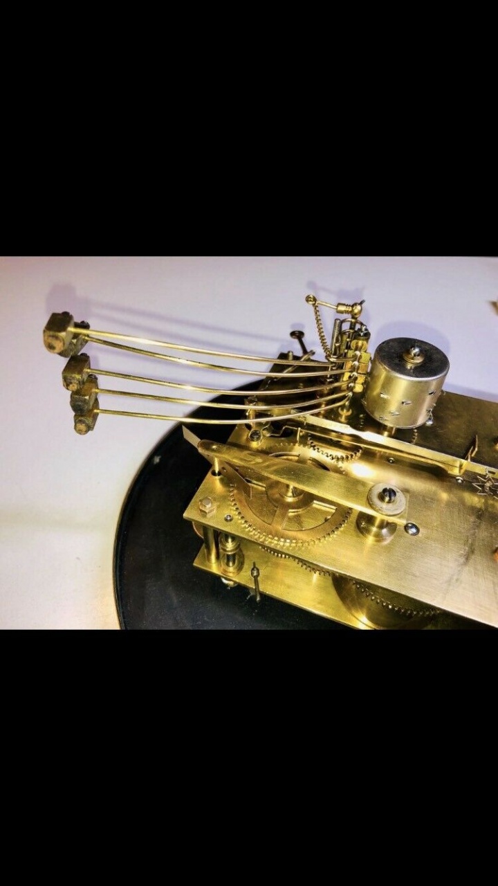

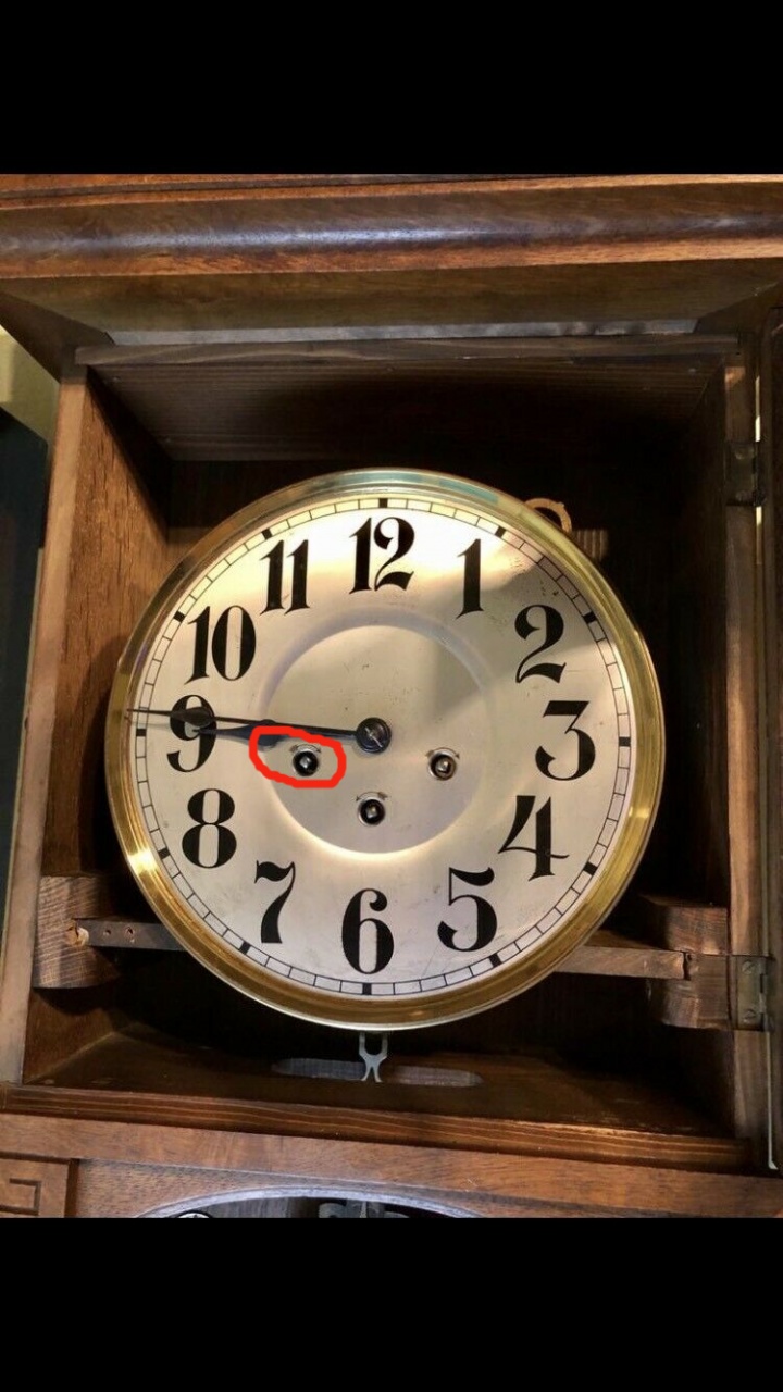

Приветствую .Купил недавно первые четвертные часы с сорваной пружиной боя .Дело в том ,что не понимаю принцип работы боя в этом механизме.Какой завод на что работает.Сорван крайний левый заводной барабан.Бой не работает совсем щелчков не слышно.Так должно быть ?Или всё-таки либо 15мин, либо 30 минут должно отбиваться?Где в этом механизме функция отключения боя ?какой у неё принцип работы?
С уважением ,Владимир.

Привет. Левый это бой часов, правый чатвертей. 15мин, 30 минут, 45 60 отбиваются четверти и в 60 после четвертей бой количества часов. Отключения боя нет.
Доброе утро.Спасибо.То есть четверти должны отбиваться ?Почему на корпусе накладка звон ,тишина ?

Если на механизм смотреть сзади, справа рычаг с колечком. К нему привялывалась веревочка. если ее натянуть, малотки поднимаются, все крутится, но боя нет. На конце веревочки делали петлю и в таком натянутом виде цепляли за гвоздик цепляли.

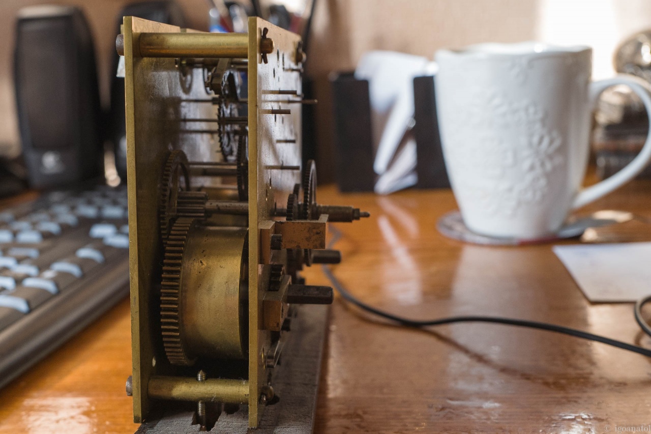

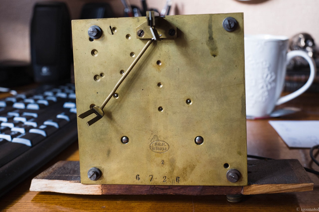

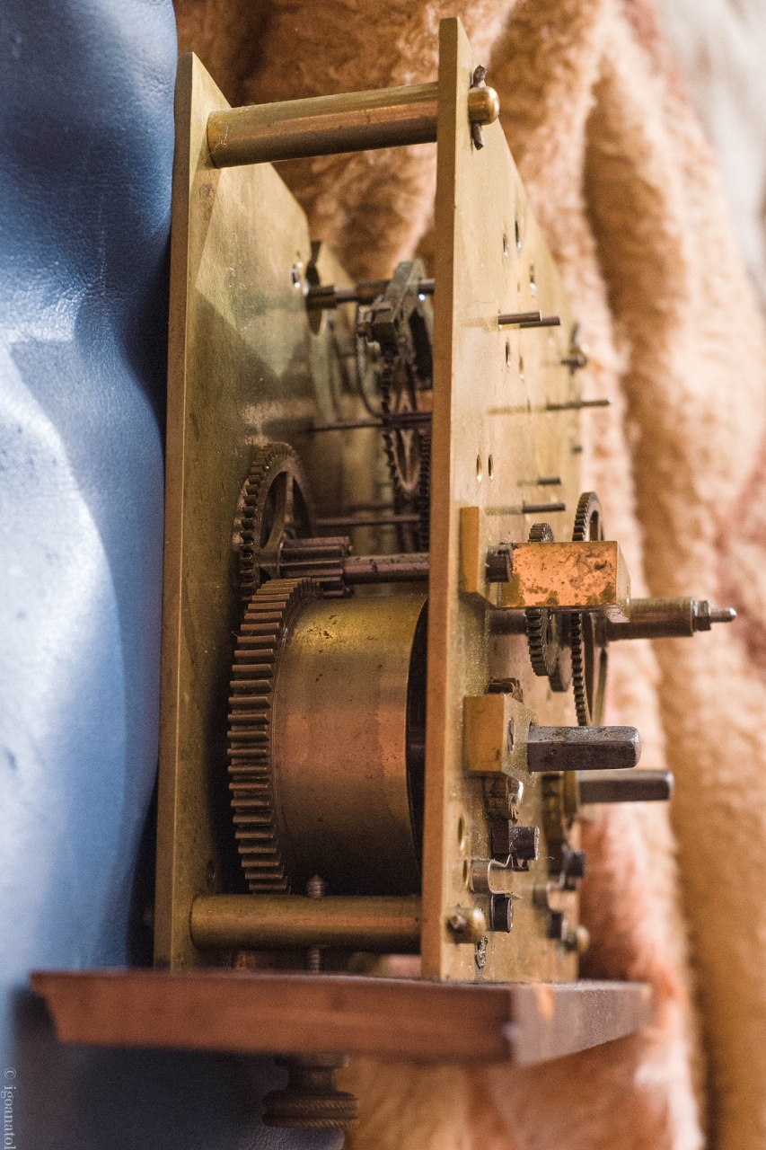

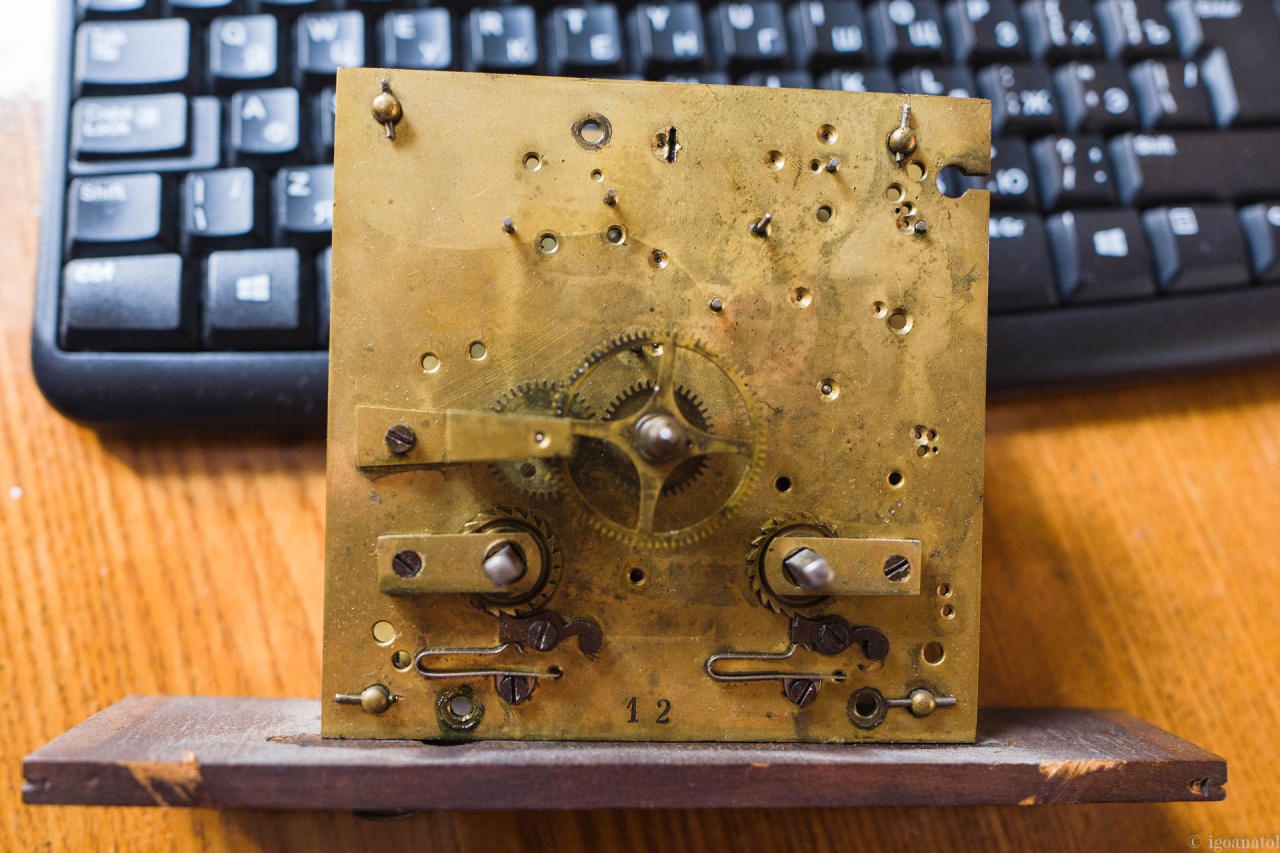

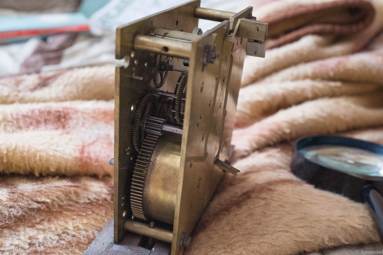

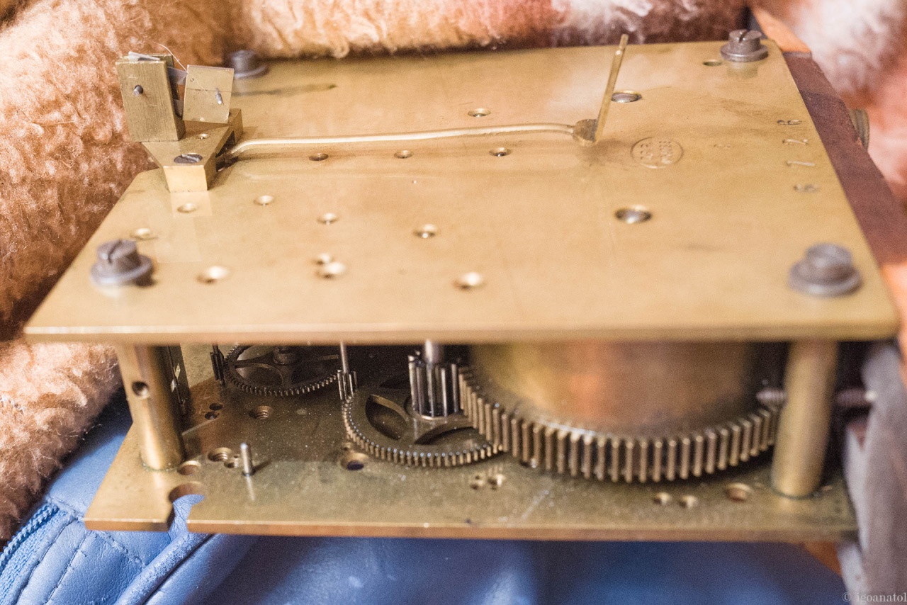

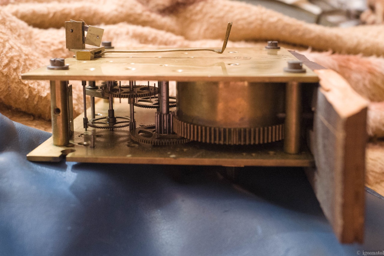

Коллеги, добрый день,
такой механизм возможно восстановить без донора?

Так должно выглядеть. Других фото нет.

Теоретически вожно, но я бы не взялся. Долго, сложно, не продуктивно.

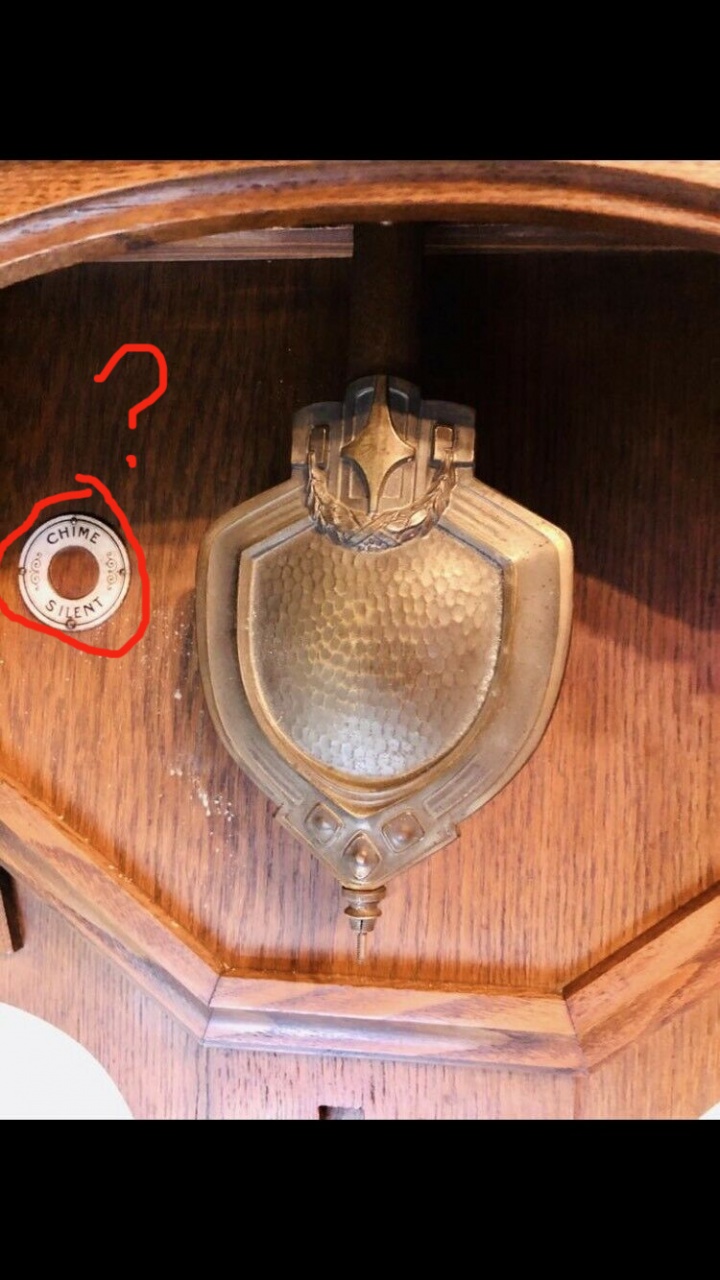

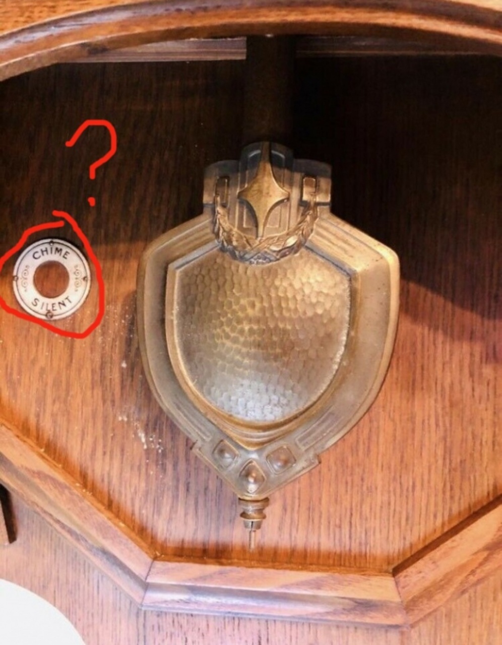

Вопрос от valler: Почему на корпусе накладка звон ,тишина ?
В этом месте гвоздик и забит (снизу таблички ). ( об этом Вам Алекс и писал.) Веревочку с металическим колечком к рычагу меха привяжите так, что бы в натянутом состоянии кольцо на гвоздик одевалось. Это и есть в этих часах - отключение боя

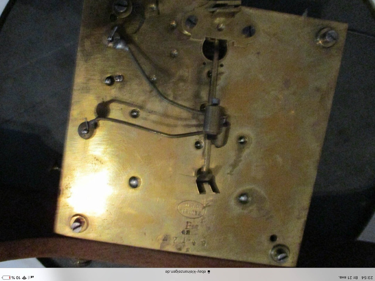

Спасибо.Подскажите ,пожалуйста если сорвана левая пружина бой вообще не должен работать?

Должен
