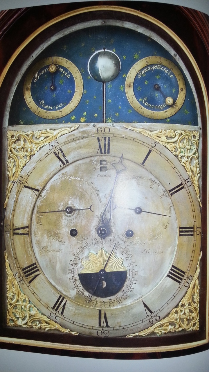

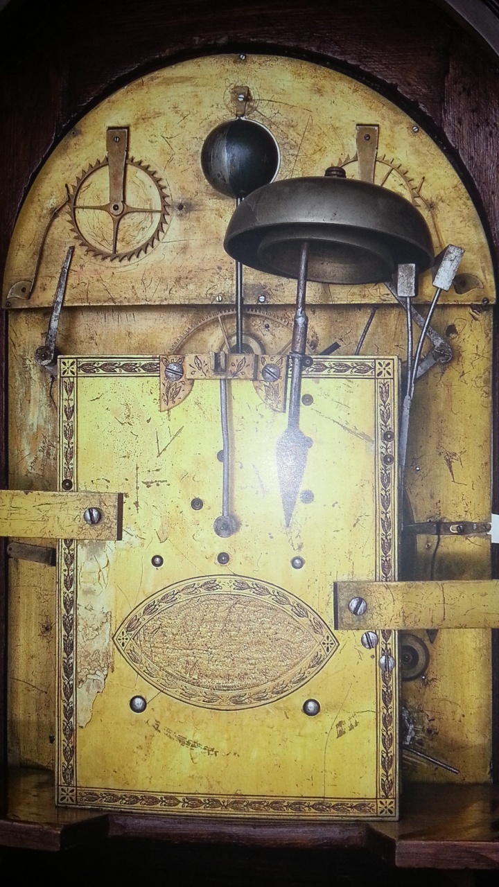

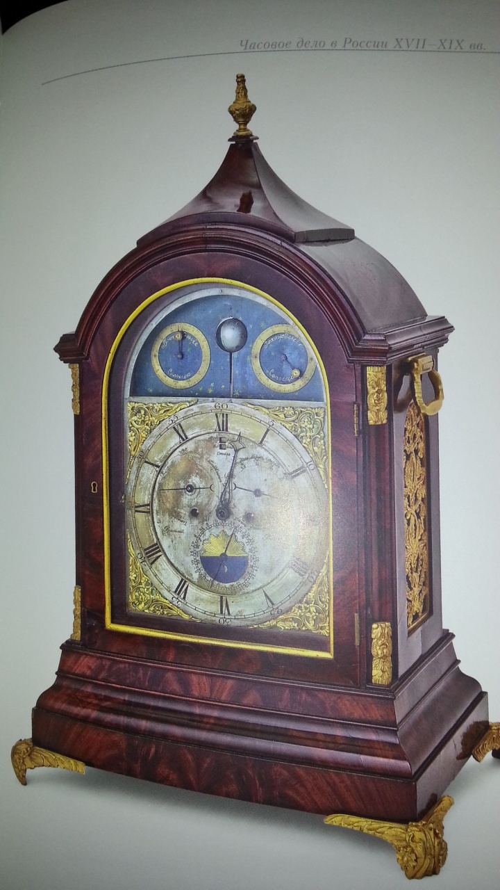

Просто для понимания и подкрепления своих мыслей (возможно это будет интересно не только мне). На фото часы Василия Волкова (фото из книги О.Н.Мельниковой), которые, как я считаю, были сделаны в середине-конце 1840-х годов с использованием английского (а, может быть, и не английского!) механизма другого мастера. Старую гравировку в мастерской Волкова просто забили, но дополнили часы интересными усложнениями. Корпус русский, в стилистике середины-конца 1840-х (не раньше), но, как вы видите, заимствовавший и очень многое от английских образцов конца 18 века.
Время было очень любопытное: строжайшая заградительная таможенная политика Александра 1 и Николая 1 привела к тому, что новые английские часы не завозились (это было запрещено, а если и завозились, то очень мало и контрабандой), в то время как именно они были мерилом надежности (а не французские часы) у элит и среднего класса. Официально завезти и растаможить можно было только механизмы, при этом пошлина на них была очень высокой.
Все это приводило к тому, что английские изделия конца 18 века не выходили в России из моды, а наоборот, копировались на протяжении всей первой половины 19 века. Новые часы русской работы изготавливались по подобию еще тех, екатеринирской эпохи. Публика диктовала спрос на часы вполне определенного фасона и качества. И этот спрос насыщался, в том числе и "подделками" известых брендов прошлого, таких как G&T, Norton и пр.
Волков, кстати, был одним из немногих, кто не стеснялся писать свое имя на циферблате. Остальные предпочитали работать "в темную", копируя имя английской фирмы, иногда (это вообще любопытный феномен) коверкая его, а чаще просто ничего не указывая на циферблате и платинах. Я так понимаю, что продавец (магазин), через который часы сбывались, брал на себя все нюансы работы с клиентом.
Также и здесь, покупатель, купивший в 1840-м году в Москве эти часы G&T, вероятнее всего, был абсолютно уверен, что покупает оригинальную английскую вещь.
