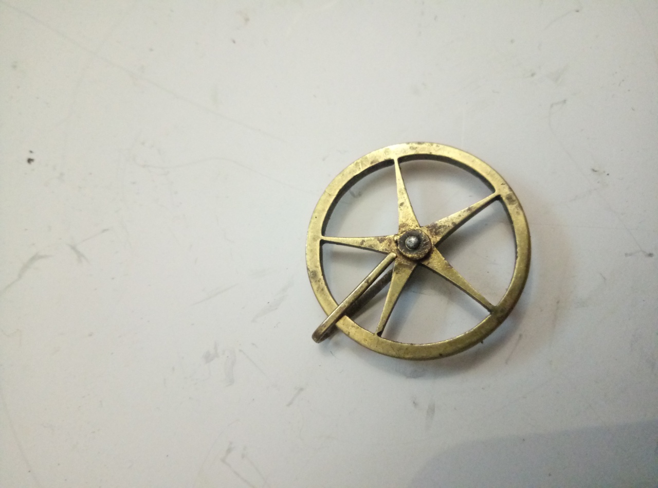

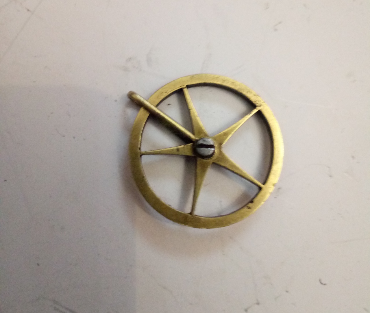

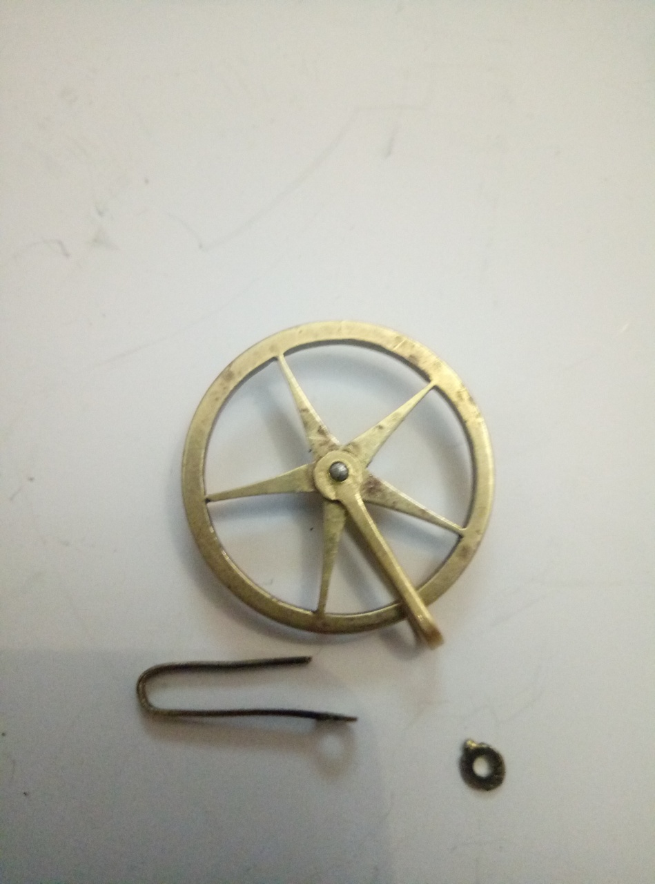

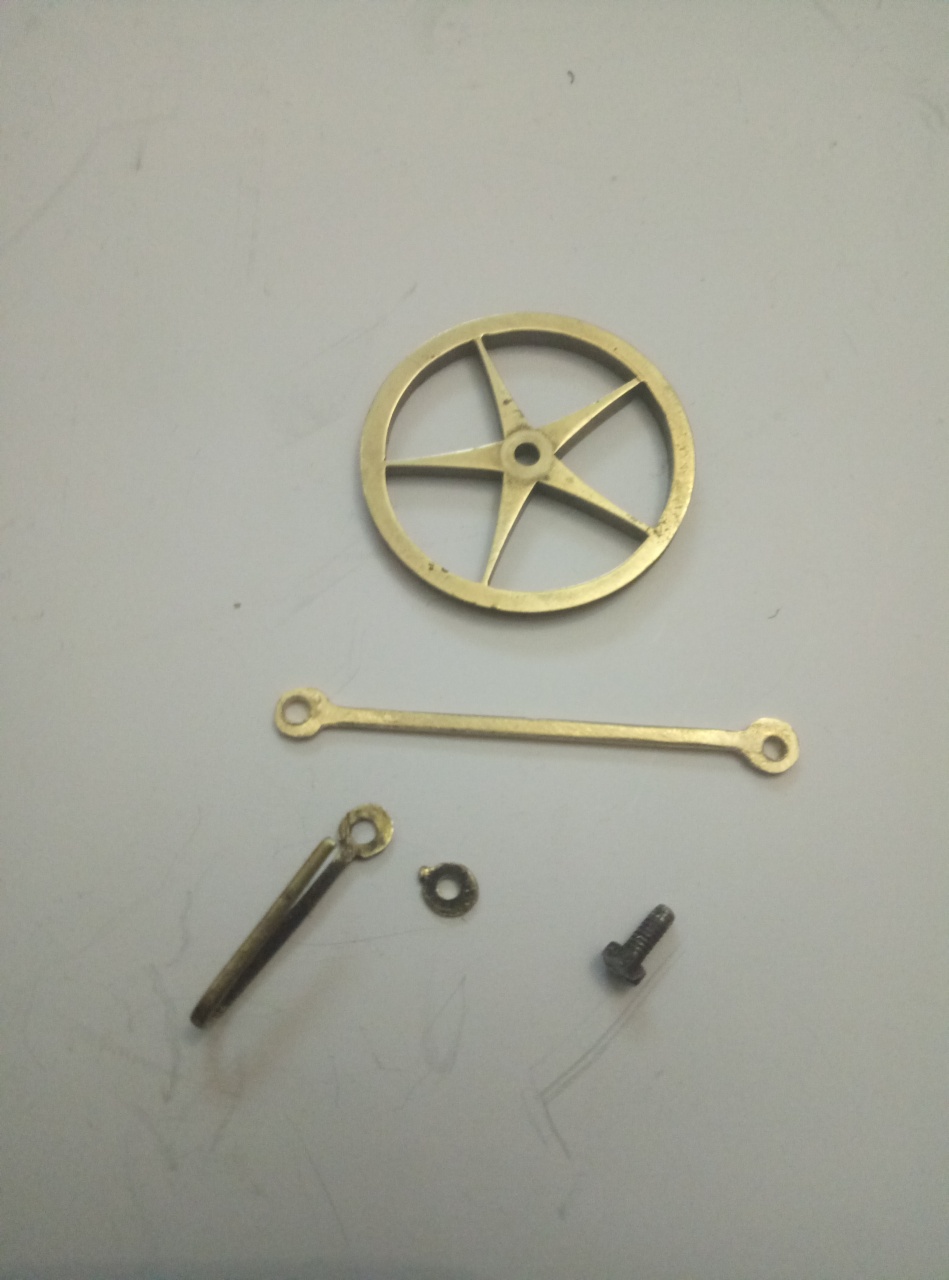

Ремонт блочка гирь жильных настенных часов

Сообщение от Krysin Посмотреть сообщение
Александр, приветствую! Отличная работа!!! Латунь при сгибании лопину не дала - старая? От каких часов такой красивый блочек?

Поблагодарили 3,780 раз(а) в 1,641 сообщениях
Спасибо за оценку. Эта латунь не трескается - она пластичная. И кроме этого, я ее отжег в месте изгиба (чтоб точно не лопнула). С чего блочок не знаю, но подозреваю, что с австрийца (все тоненькое и изящное).

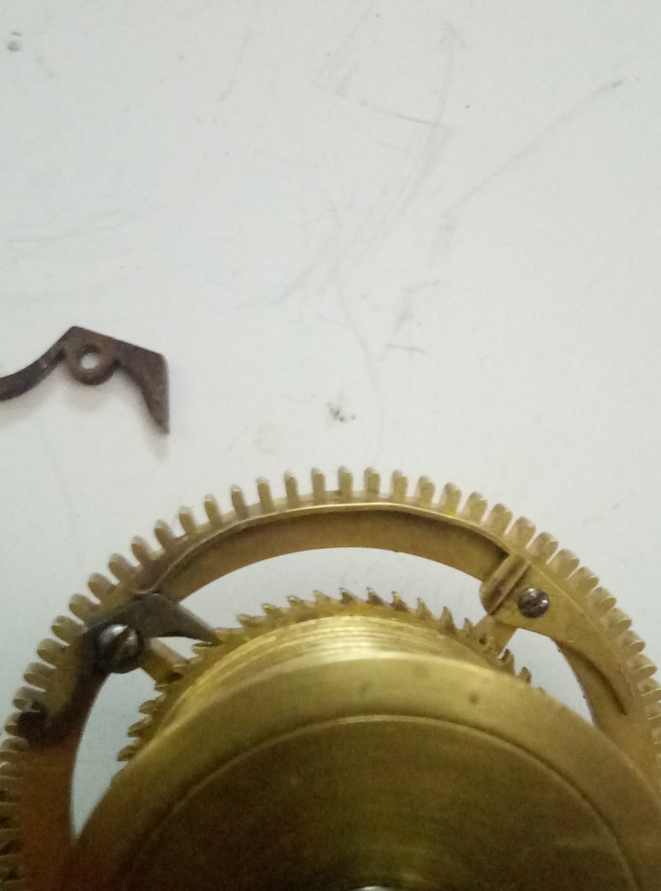

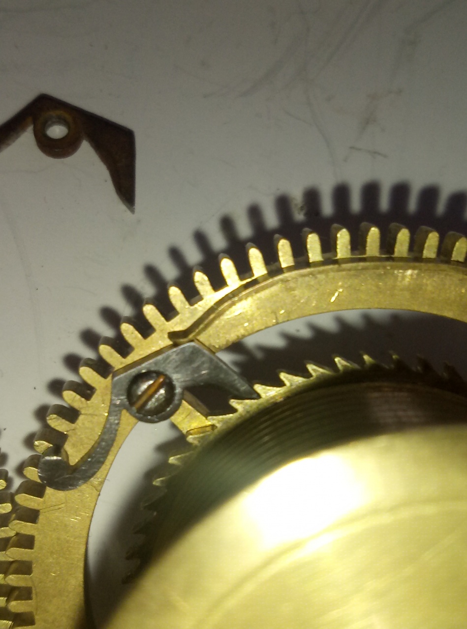

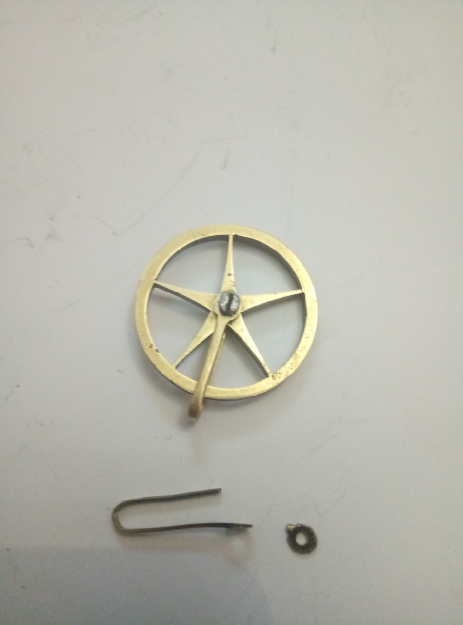

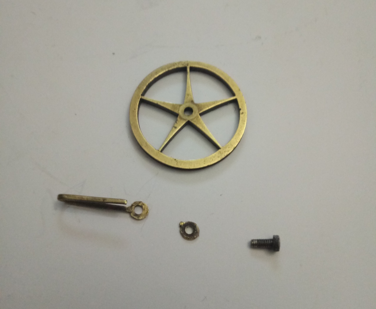

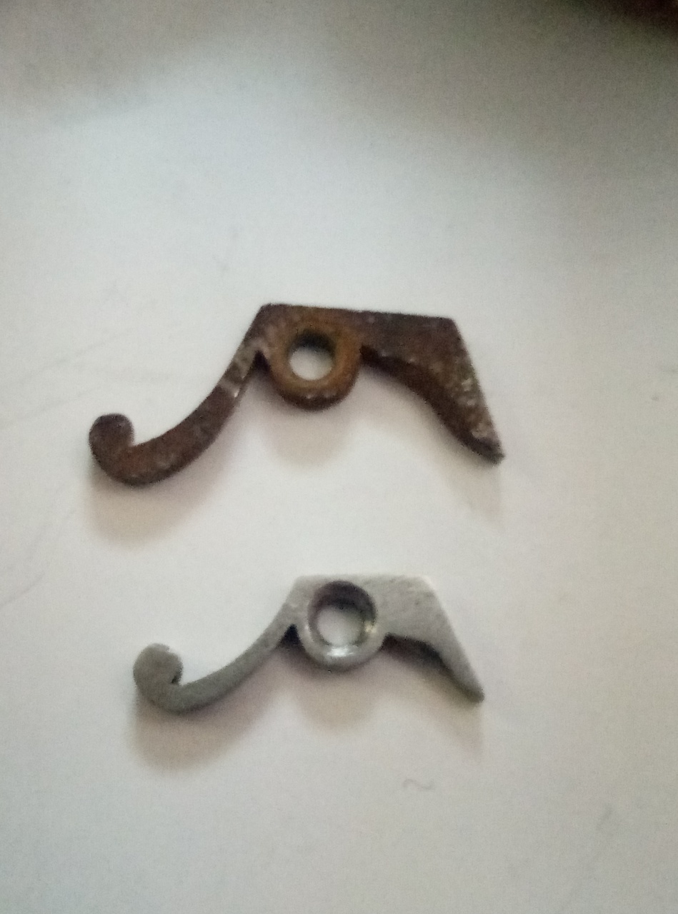

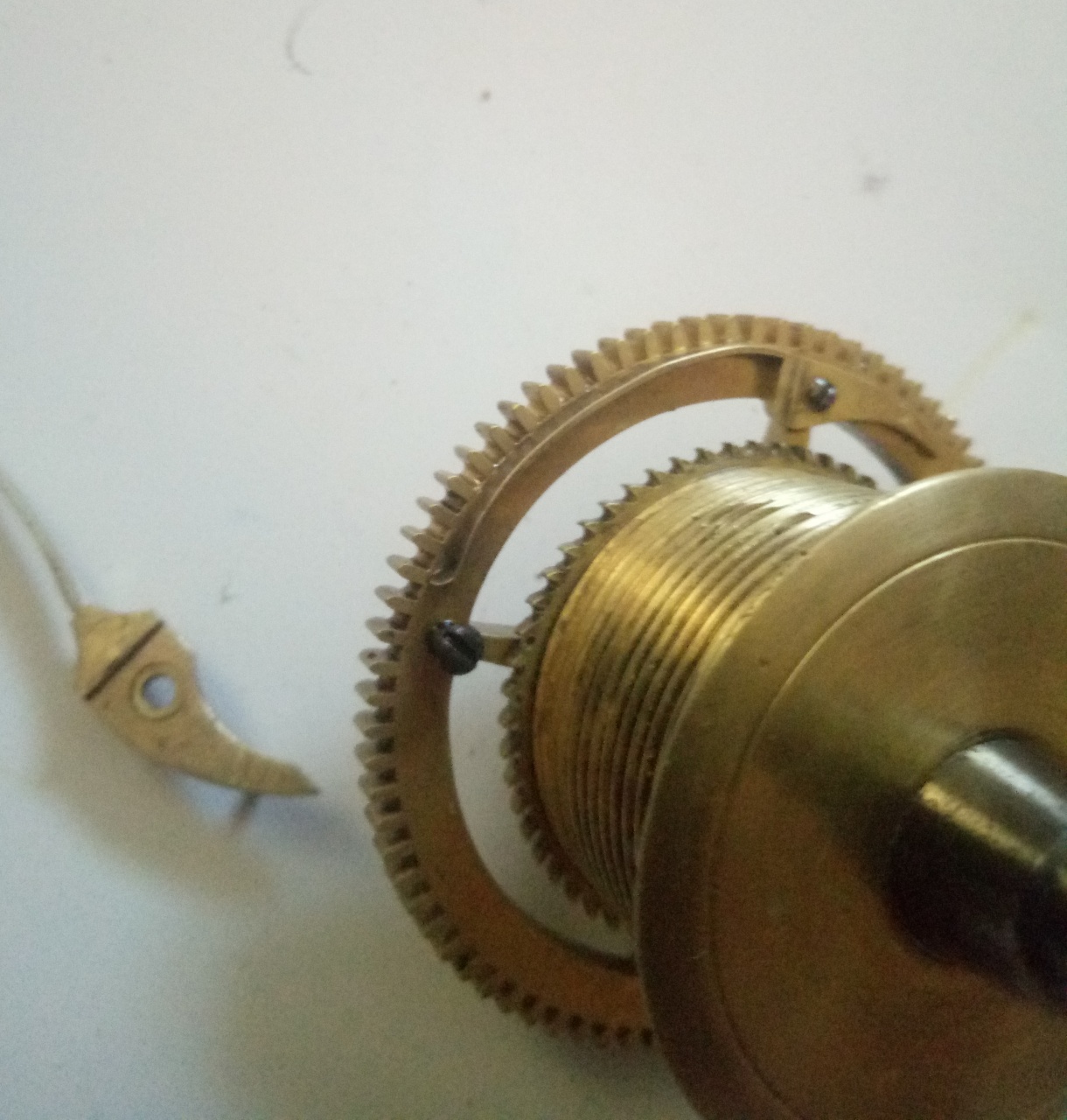

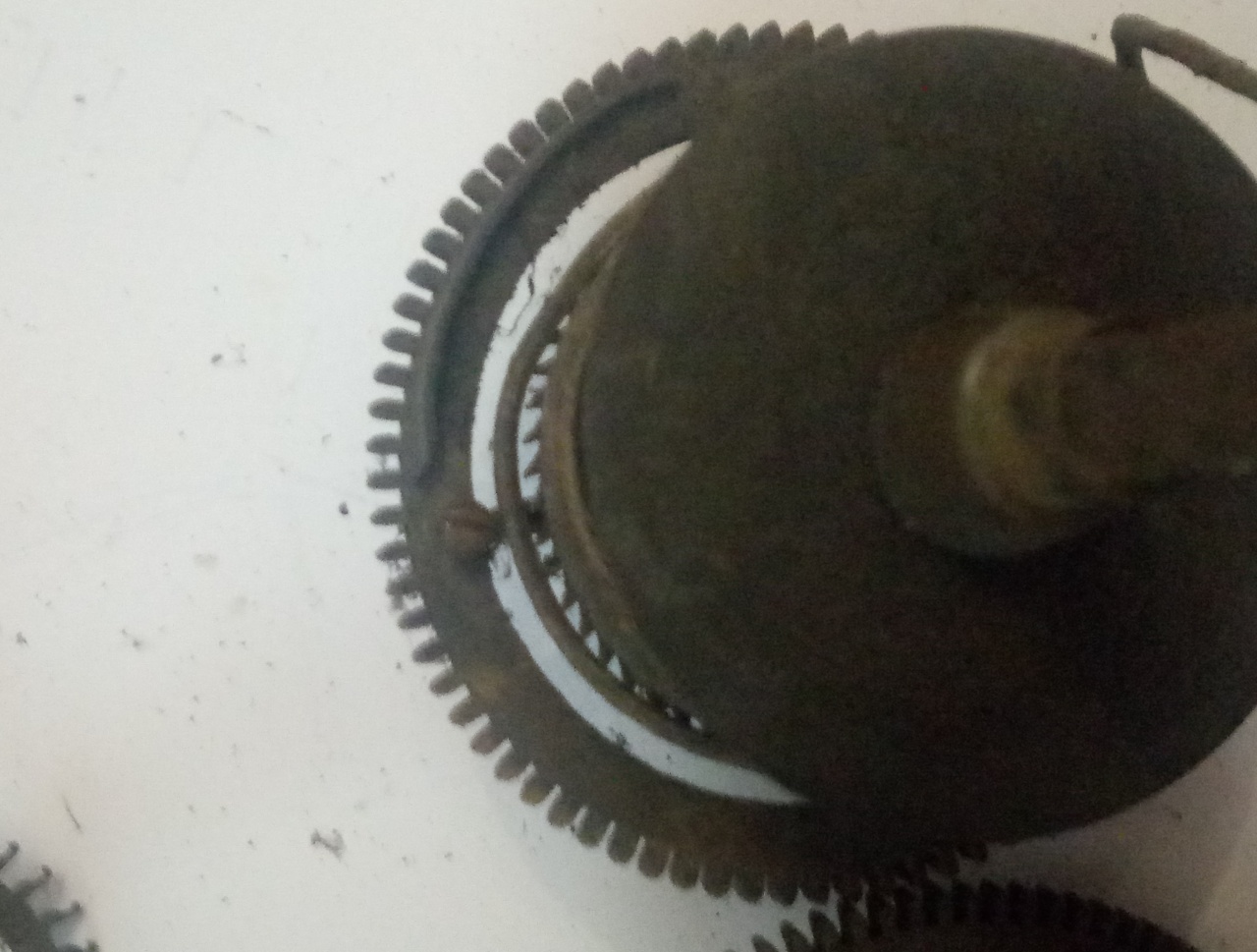

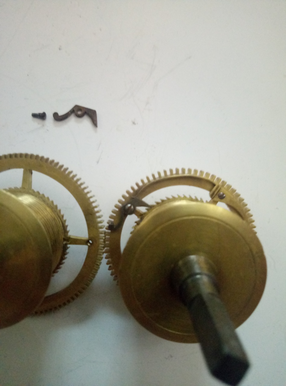

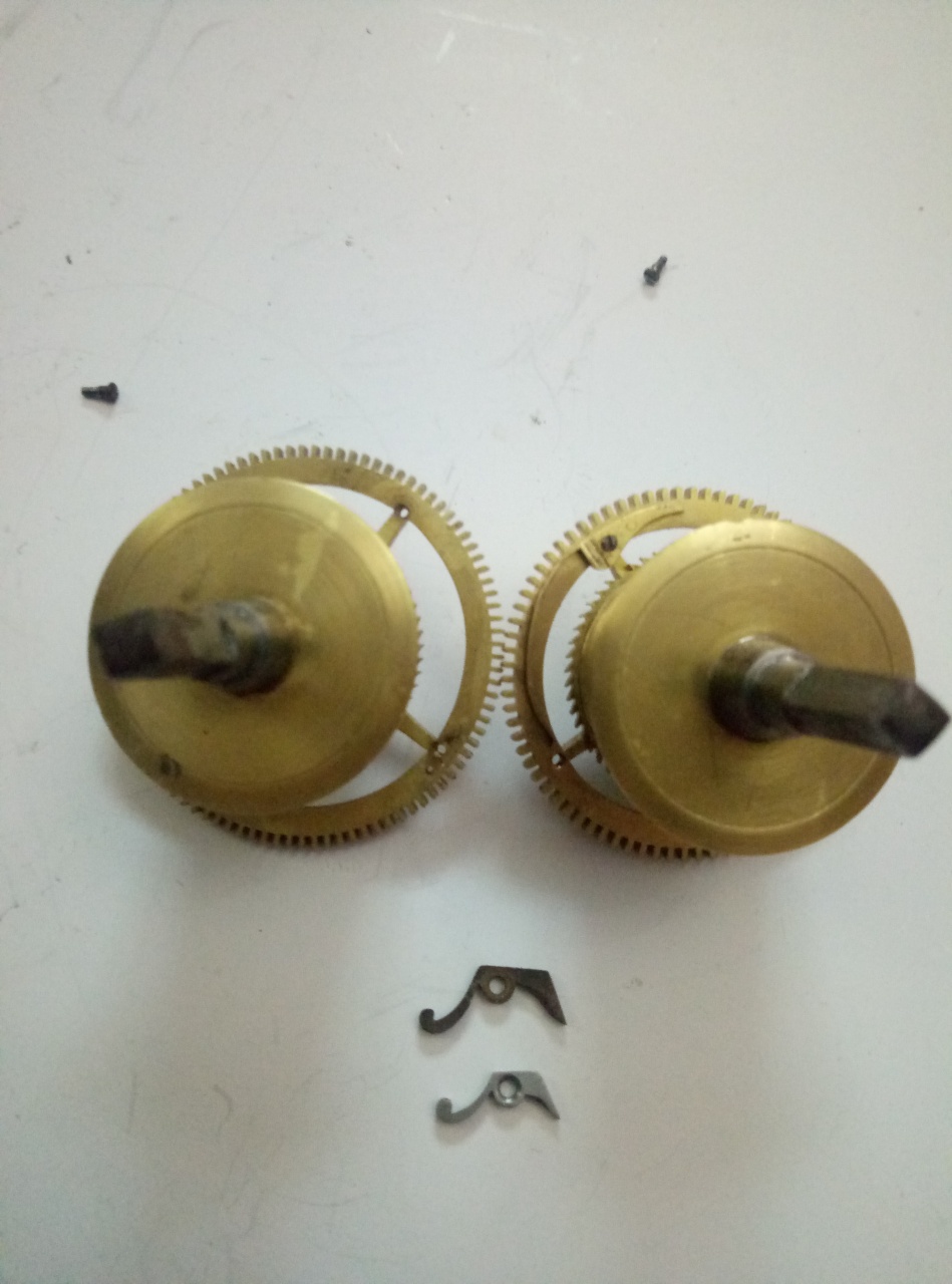

Ремонт, точней - изготовление утраченой "собачки" храпового колеса катушки механизма русских часов.
Делал по образу и подобию " собачки" второй катушки, но немного меньшего размера.
------- ДОБАВЛЕНО ЧЕРЕЗ 13 МИН --------
Так как и катушка меньших размеров

Эти 5 пользователей сказали Спасибо! Krysin за это сообщение:
Alex2051 (30.10.2020), NickFMS (30.10.2020), Oled (03.11.2020), rawlyk2 (04.11.2020), Whatchman (01.03.2024)

Красиво, правда есть подозрение, что завиток будет за триб цепляться.
