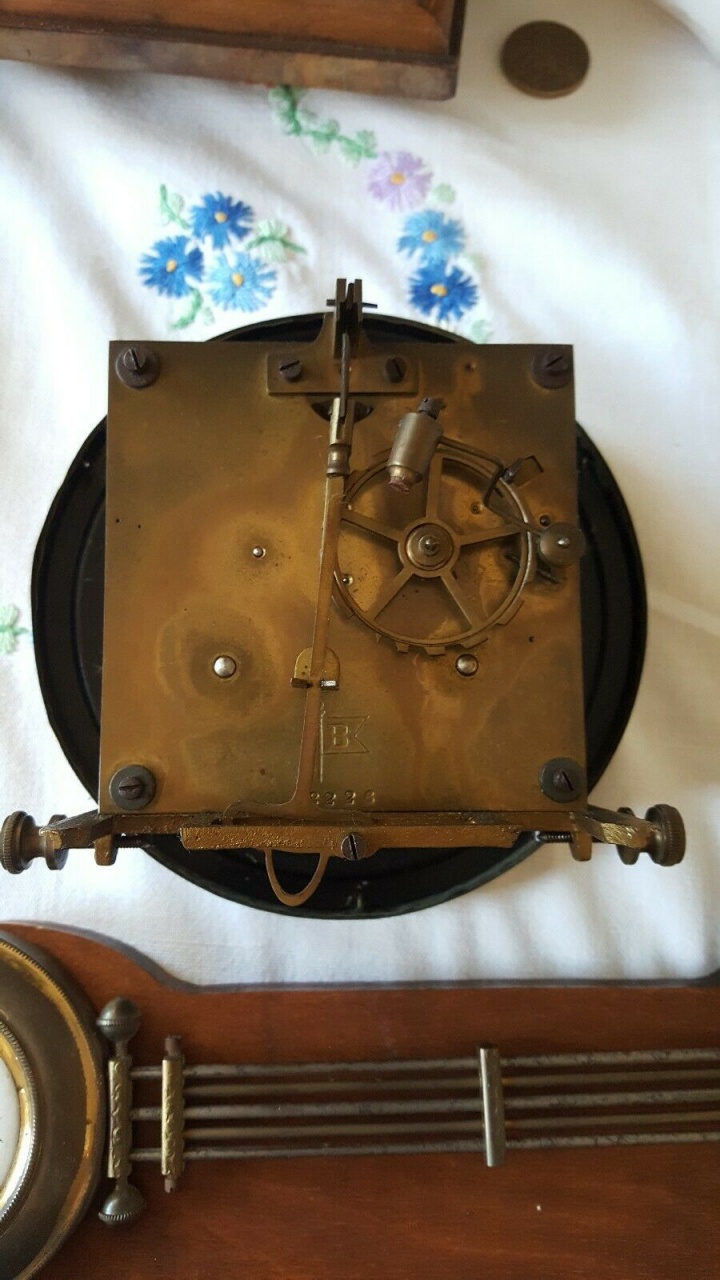

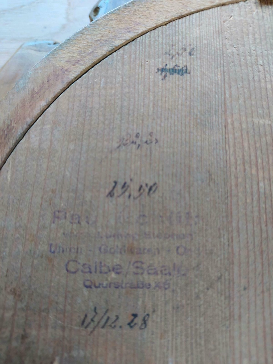

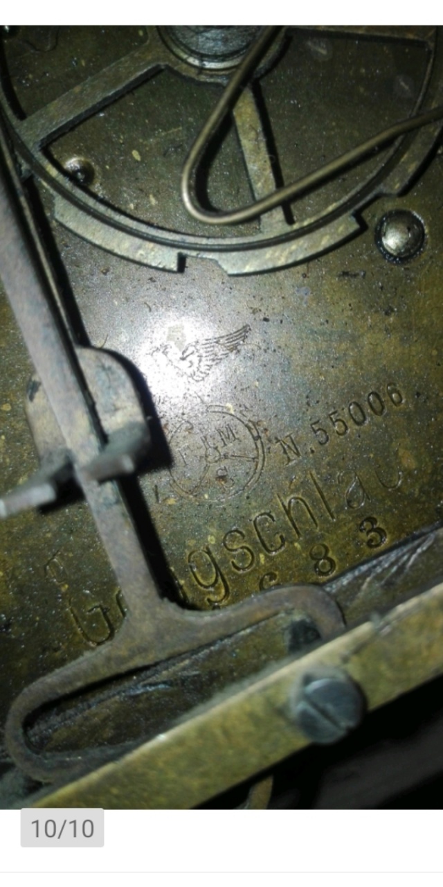

Доброго времени суток всем. Подскажите год выпуска мех. FMS. С уважением Александр.Нажмите на изображение для увеличения

Александр, добрый день!
Это часы периода 1904-1908 гг.

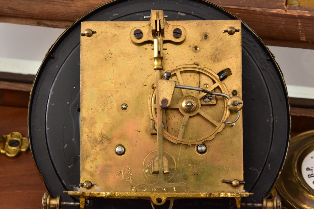

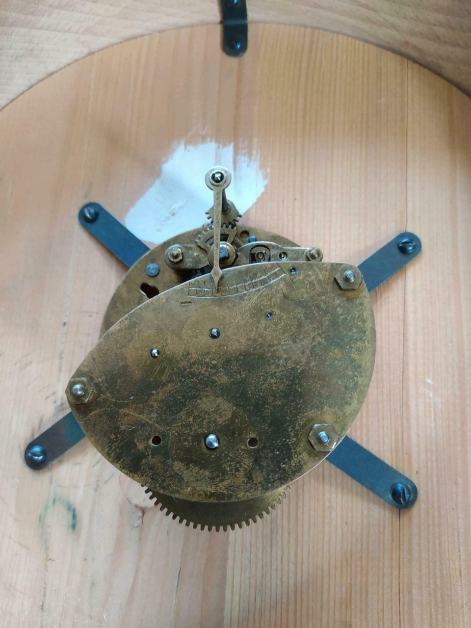

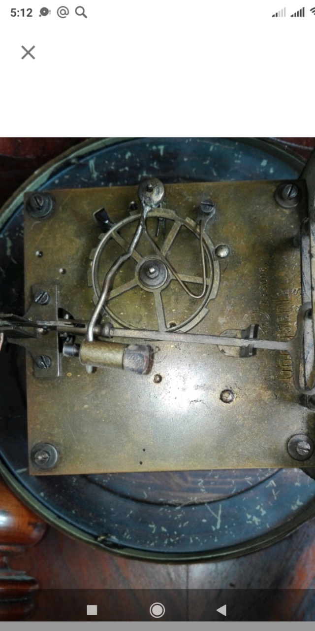

Здравствуйте .сегодняшняя находка )Помогите пожалуйста определить .год выпуска и первоначальный внешний вид.

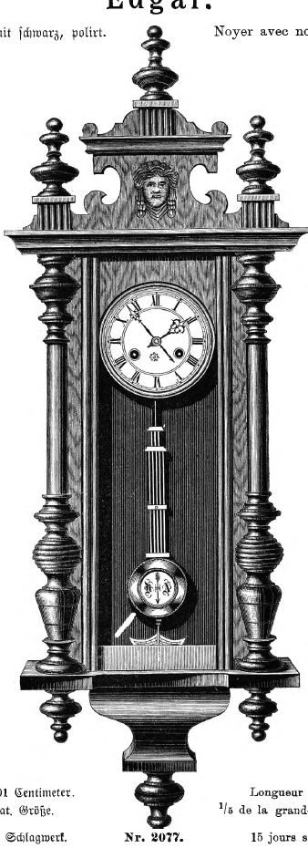

Добрый день!
Примерно 1895 год, но может быть Татьяна скорректирует.

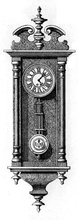

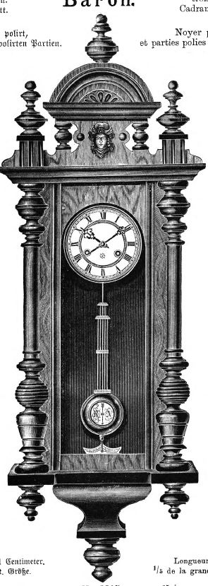

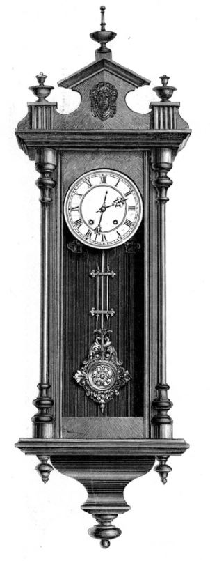

Навершие нужно подбирать из каталожных моделей соответствующего периода, я бы предложил что-то в таком роде.

спасибо за информацию.4 картинка очень похожа .только это вроде junghans?

Да, первые две это Ленцкирх, другие - Junghans. Увы, каталогов Mauthe за этот период в публичном доступе пока нет. По сути, форма этого корпуса была очень похожа у всех производителей.

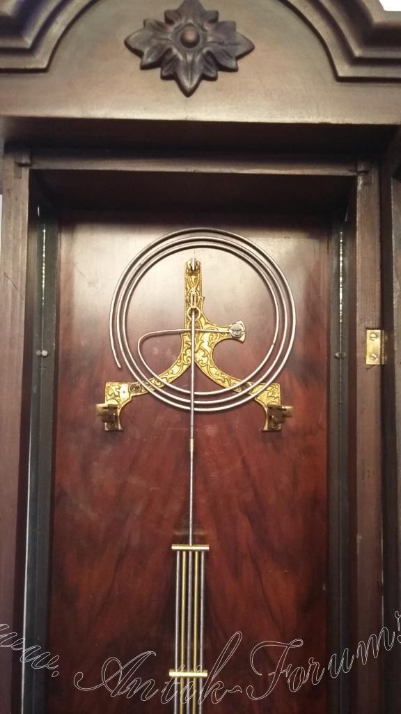

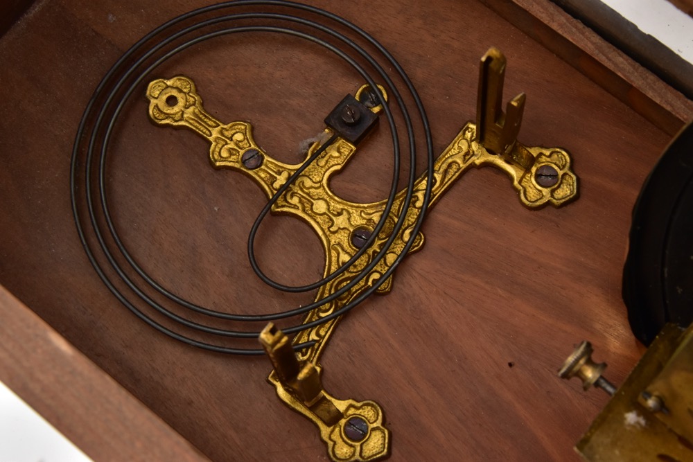

Я согласна с датировкой, точно датировать FMS сложно, но хочу поделиться информацией по кронштейнам Mauthe.
Ранние часы с механизмами с анкерными мостами в виде прямоугольной пластины часто встречаются с такой девушкой:
ID:	2994698 Нажмите на изображение для увеличения
Следующий кронштейн похож на стрелочку, он использовался с механизмами с мостами в виде пластины и в виде гусеницы (галтельки):

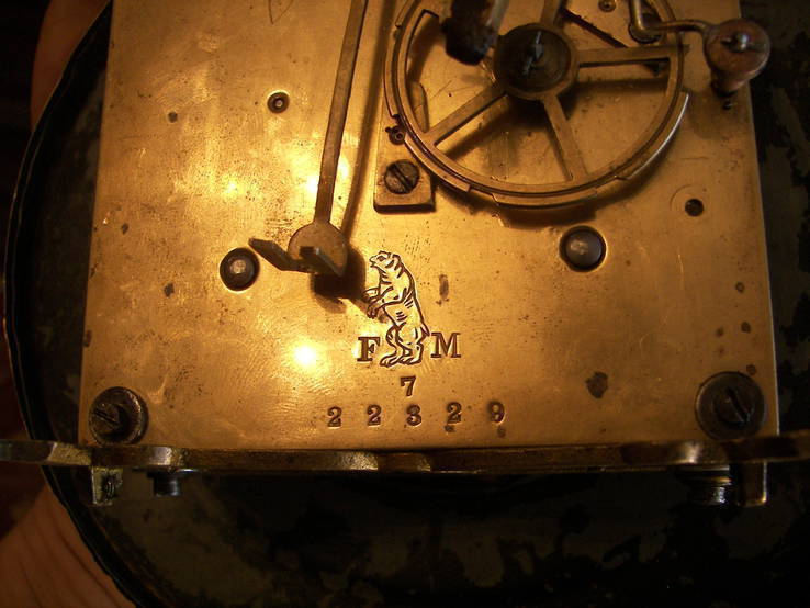

Хочу обратить внимание на механизмы с клеймом "Медведь FM", чаще всего идут в комплекте с фрезерованной "другой стрелкой". Это что-то значит...
Объяснить пока не могу.

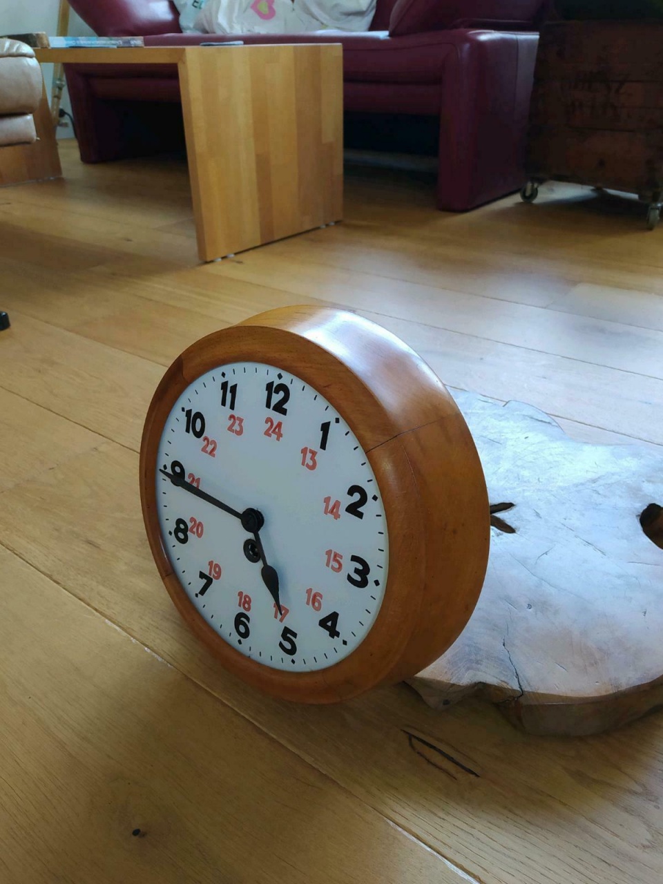

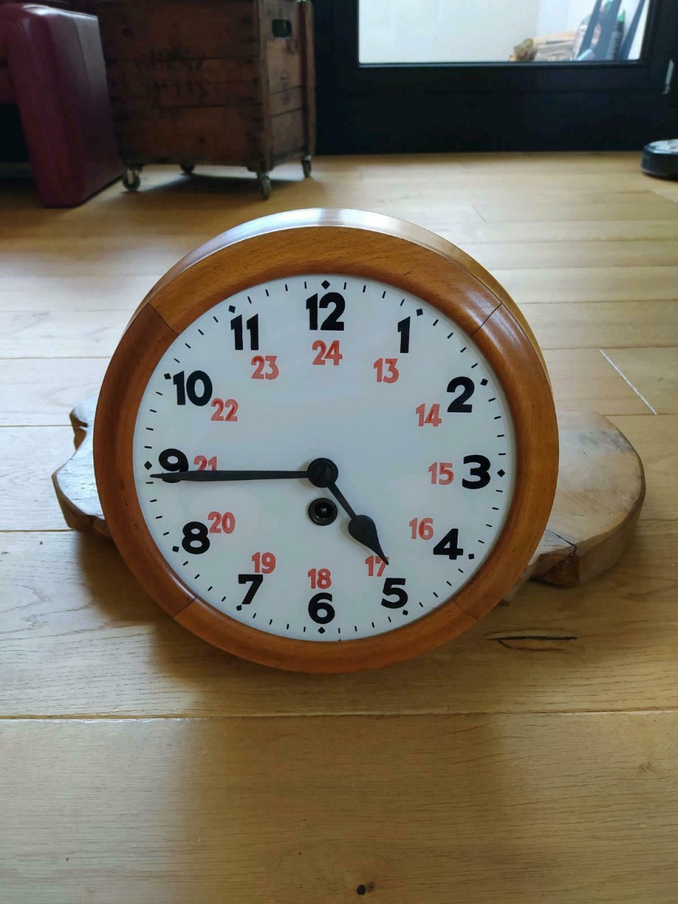

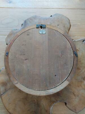

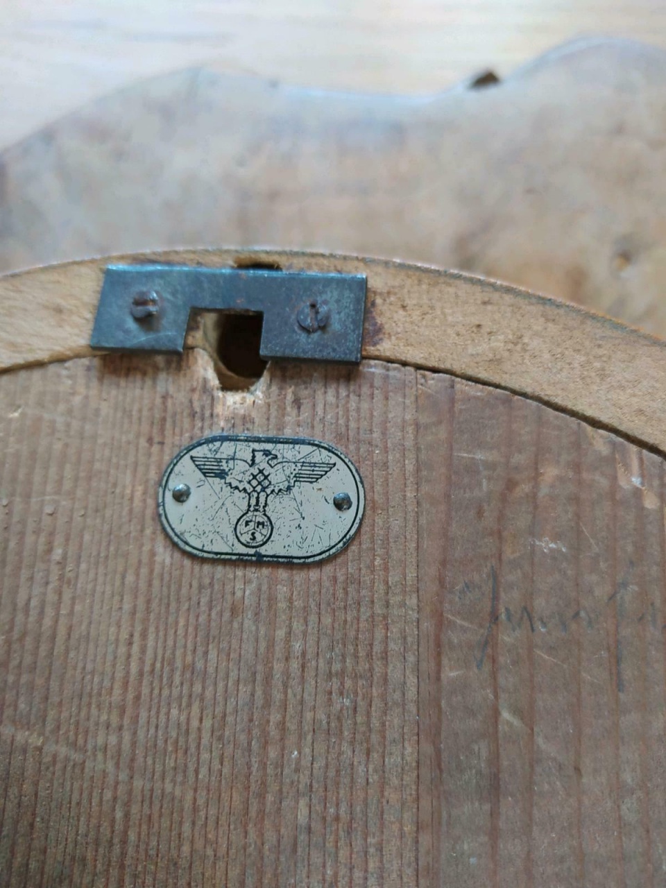

Симпатичные.
Владелец "с тяжёлым сердцем" расстался с часами за 40 евро.
