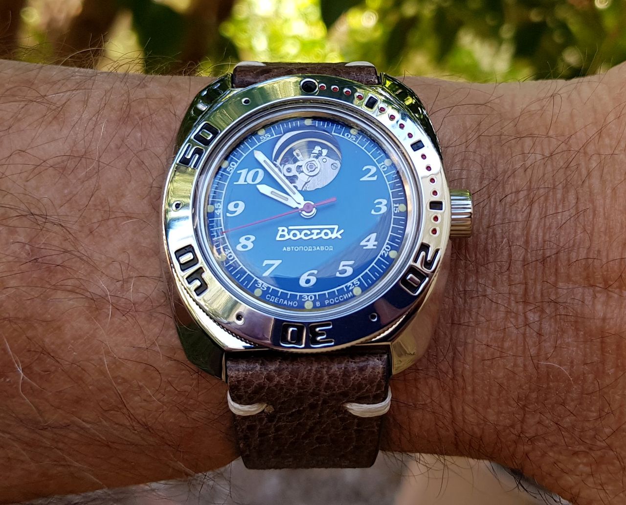

Товарищи, можно ли поменять корпус этих часов на 710 Затем скопировать оригинальный циферблат? В корпусе 540 отверстие выглядит слишком маленьким.
Заранее извиняюсь если идея обидная
https://m.youtube.com/watch?<br /> v...ature=youtu.be

Сообщение от tokareva Посмотреть сообщение
https://m.youtube.com/watch?<br /> ...ature=youtu.be
Вложение 2892140
Можно все. Только реплика - это в следующий раз. Если желающих наберётся. ))
