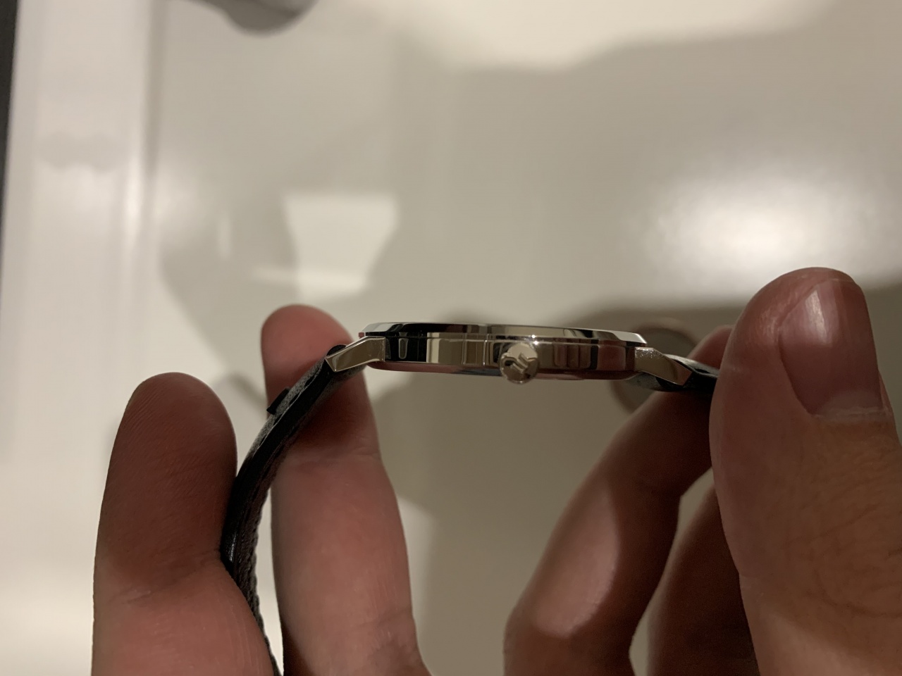

Добавил фото.
Я так понял циферблат снимается снаружи (так как он шире механизма). Как снять стекло? Оно на резьбе, или тут прессовка и сам не снимешь?

внимательно разглядите часы по ранту - может быть там есть небольшое углубление для инструмента. я столкнулся с подобной проблемой - посмотрите фотографии здесь (там же инструменты, которые я использовал для снятия ранта)

Я понимаю о чем вы, сразу это смотрел, но нет - ничего подобного нет. Скорей всего рант либо завинчен (и предполагает открутку присоской или мячиком), или прессовка (сзади часы тоже прессовка)..

Вал трогать не нужно. Стекло на пресспосадке. Если нет съёмника, берём канцелярский нож, маленький молоточек, часы на ребро, вставляем лезвие в стык безеля и корпуса и нежно но уверенно расчленяем.... Правда потом как соберёте обратно, вопрос.....

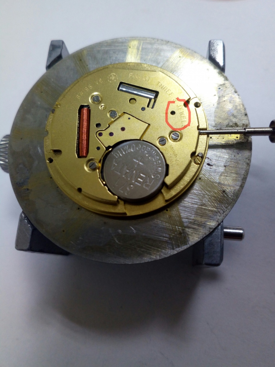

Отметил отверстие, куда давить иголкой для внимания вала.
