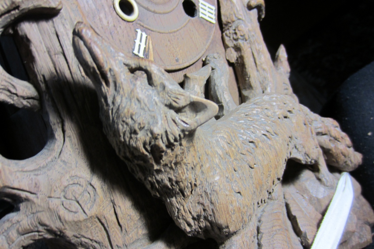

Клеил тут часы на ПВА Столяр Момент. Склеил, зачистил, всё хорошо. Через какое то время проводишь по склейке рукой и чувствуется шов. Опять зачищаешь, и опять повторяется, впечатление сложилось не очень. На костном клее такого нет. Костный "дышит" вместе с деревом, дерево расширяется и клей тоже, сужается и клей тоже.

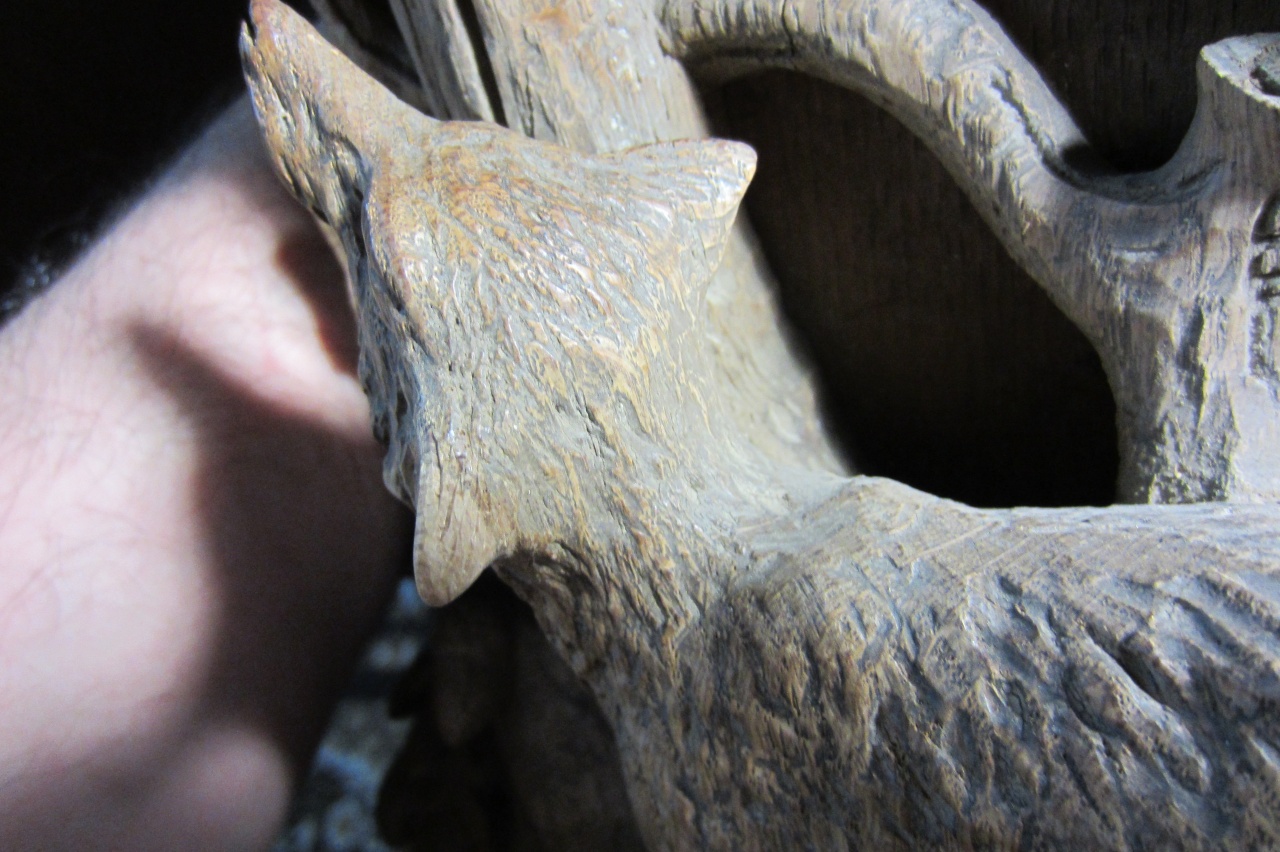

Вот и ушко готово.

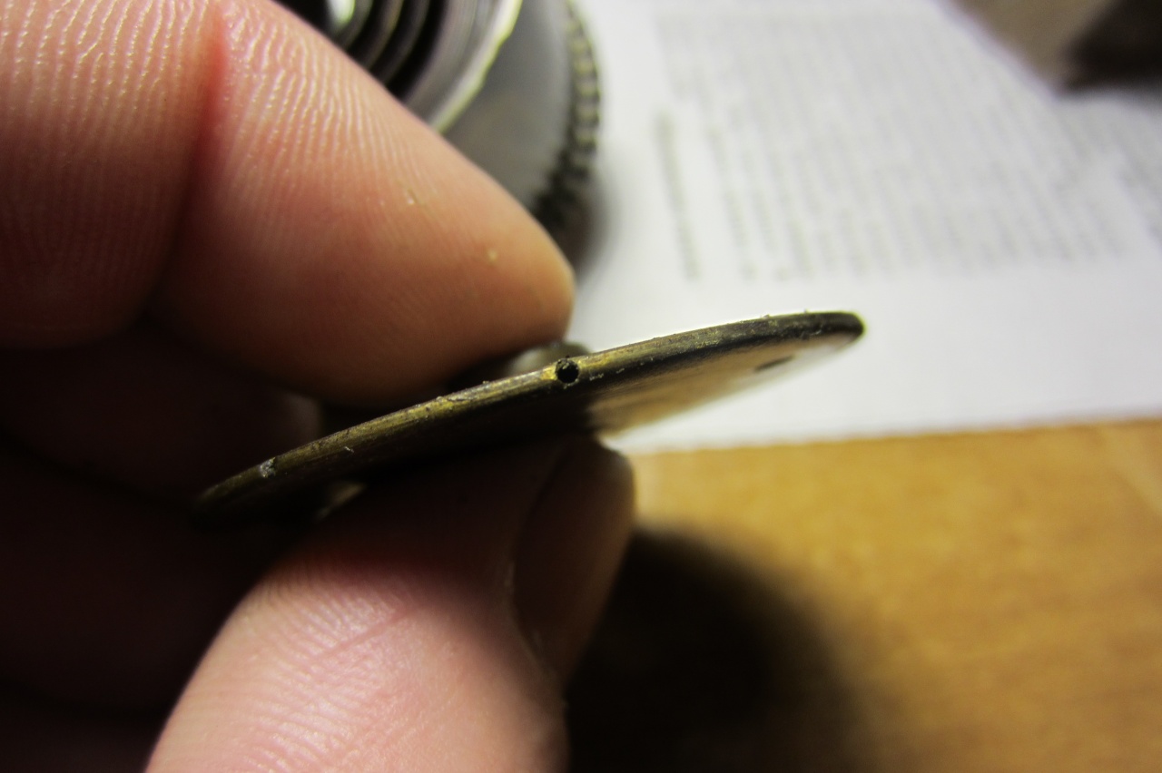

Механизм преподнёс несколько сюрпризов в виде выработки и последствия её устранения кем то. На оси барабана боя очень уж подбили, футор нужен не менее 8 мм. диаметром и наверное с пайкой либо с расклёпкой футора в платине?

Впервые вижу как закрепили крышку барабана на два штифта, вот теперь попробуй вытащи....
Да уж!
Такого тоже не встречал.

Координальное решение - после такого ремонта ни кто больше не будет туда лазить и крышка барабана ,точно не выпадет.
Попробуйте мелкими бокорезами или кусачками не откусовая верхню часть штифта ,вытянуть его немного, чтобы можно было ухватится плоскогубцами. А дальше плоскогубцами вытяните штифт. Когда вытяните проверьте крышку если она выпадает или свободна в барабане, то обстучите (легеньго край) ее по периметру. Она немного расклепается и будет сидеть плотно.

Вчера, когда рассматривал, тоже так же думал, что лучше бы расклепали по окружности. Хорошо хоть один штифт вытащился прямо ногтями а другой с небольшим усилием пассатижками. Но при этом крышка довольно плотно сидела на месте, как обычно. Видимо при работе открывалась? Меня больше выработка озадачивает, посмотрел много зарубежных роликов про ремонт механизмов, они используют уже готовые, в наборах, футора. У нас такого нет случаем? Самому наверное придётся делать.
