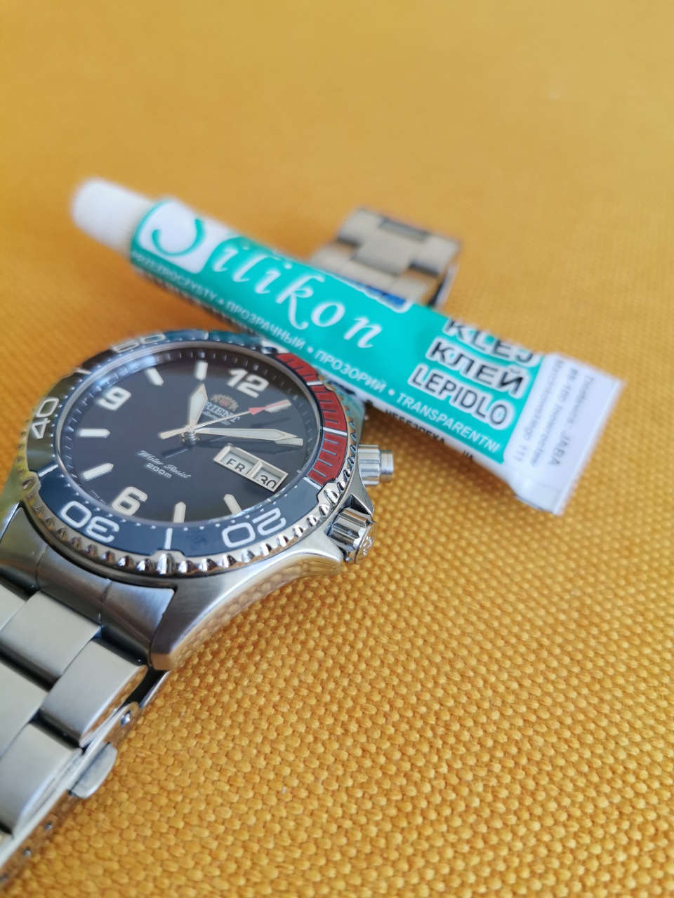

Сейчас приклеил на силиконовый клей для аквариума.
Держится хорошо, но, нужно посмотреть.
Обезжиривание важно..

И как сейчас держится, не отслаивается? Чем обезжиривали?
