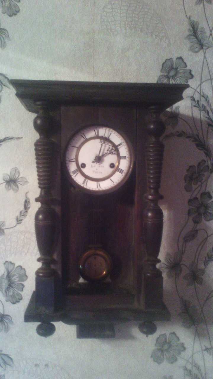

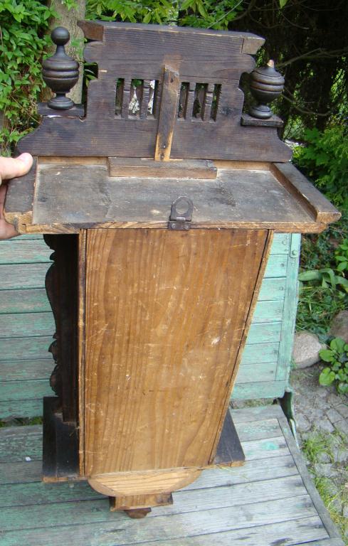

Доброго времени всем форумчанам.
У меня вопрос по поводу своих часов фирмы Victoria Clock Company A. Maier.
Механизм на ход поставил быстро, дополнил корпус утраченными элементами и пришло время короны. Но незнаю как крепится корона к корпусу, на крыше имеется планка с прорезью.
Прошу у пользователей помочь разъяснить и если можно дать фотографии наглядного изображения короны с обратной стороны. Сама корона отсутствует, буду делать самостоятельно и тут возник другой вопрос, есть ли каталог на эту фирму и как должна выглядеть эта корона чтоб приблизится к оригиналу. Надеюсь что обратился в нужную тему, заранее спасибо. Фото прилагаю:

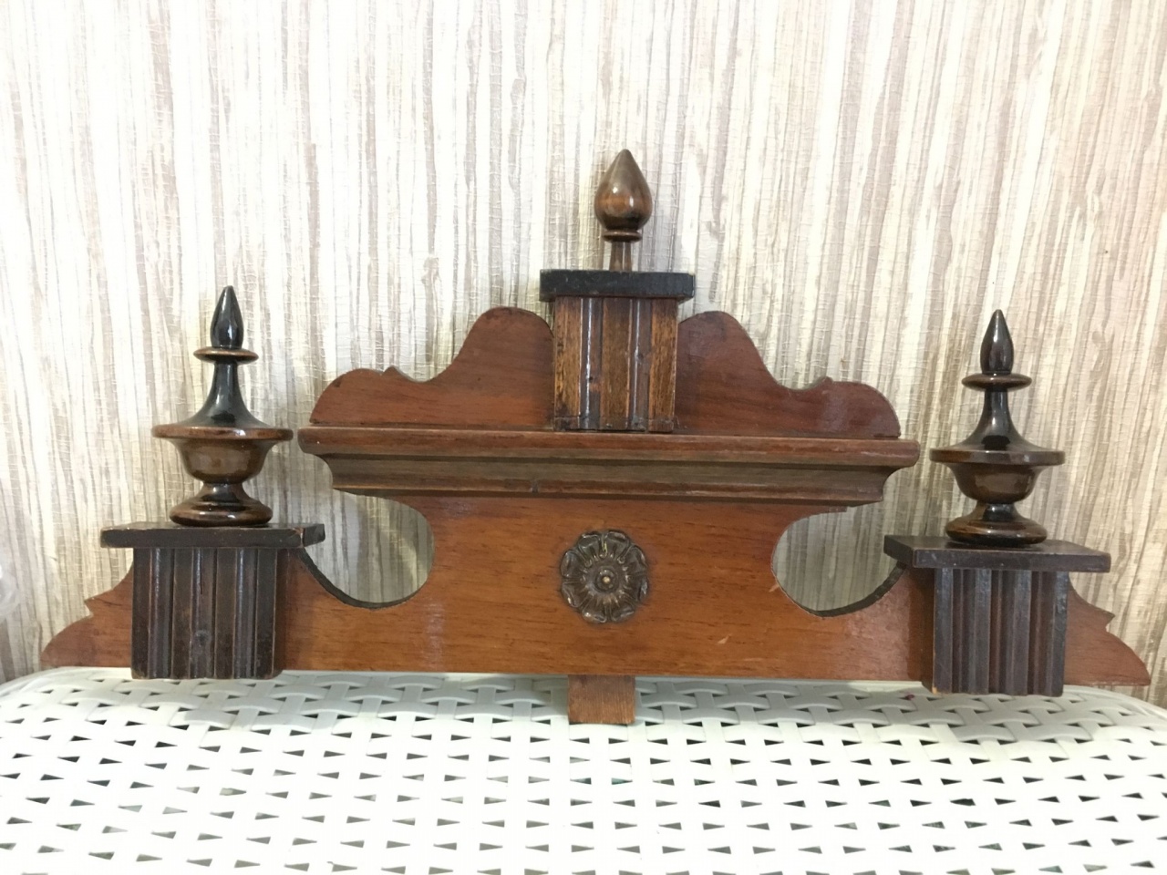

Сообщение от vladimiratom Посмотреть сообщение

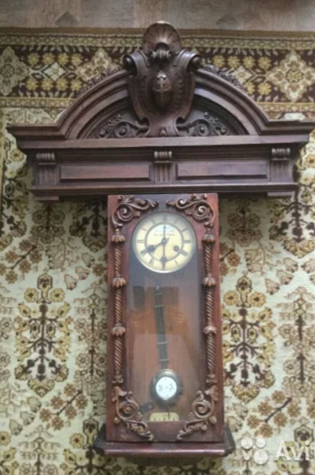

Каталога нет, берите любую корону которая вам больше нравится http://forum.watch.ru/showthread.php?t=415056
или проще сделать самому или купить.
Крепление как на фото.

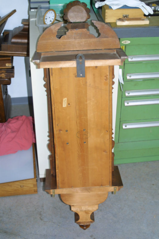

... незнаю как крепится корона к корпусу, на крыше имеется планка с прорезью.
... если можно дать фотографии наглядного изображения короны с обратной стороны.
Добрый день!
Вариантов много, с помощью планки или шкантов, как на фото.
С уважением Игорь.

Сообщение от I gor Посмотреть сообщение
Добрый день!
С уважением Игорь.
Большое спасибо Игорь, по фотографиям всё стало понятно! Подскажите ещё, какой толщены должна быть доска (основа короны)?
Обычно около 10 мм.

Сделал замер оригинальной короны на своем ФМС. Толщина доски 14-15 мм вместе со шпоном.
10 мм обычно делают заднюю стенку.
Большое спасибо.
Толщина доски + - 12-14 мм, все зависит от вида и конструкции короны, которую вы собираетесь установить. Важно, что бы размеры короны сочетались с размерами корпуса часов. Чтобы корона не казалась громоздкой или наоборот.

удачи и соблюдайте пропорции.

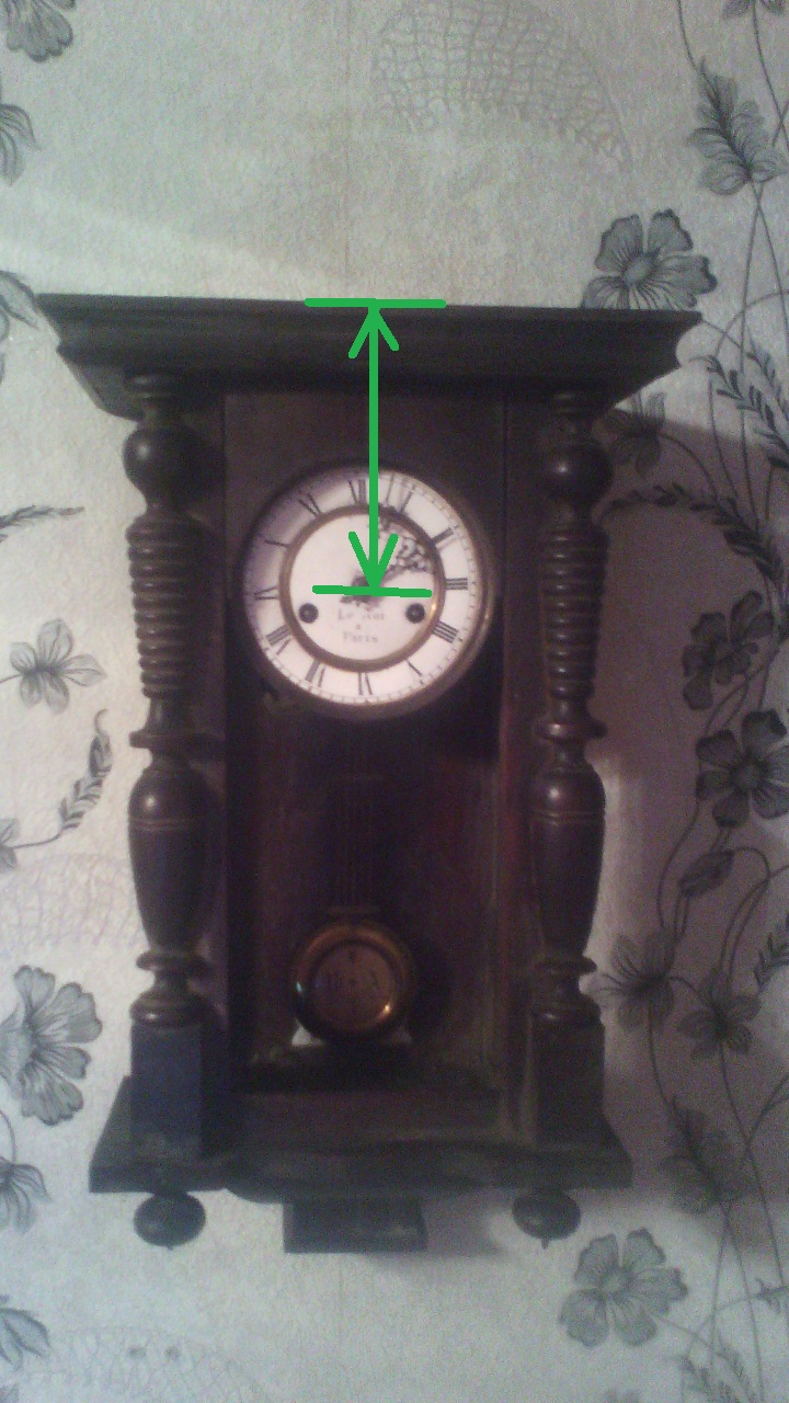

Дам небольшую подсказку. Замеряйте расстояние от центра стрелок до края верхнего карниза. Такой высотой +- и делайте корону.
Конечно же лучше сначала сделать макет из картона, бумаги, прикинуть всё как следует, а уж затем и делать из дерева.
