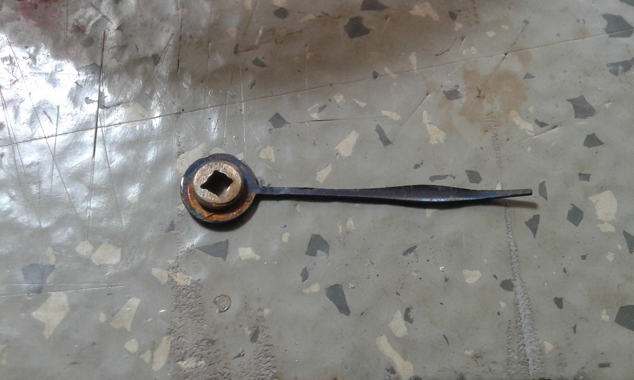

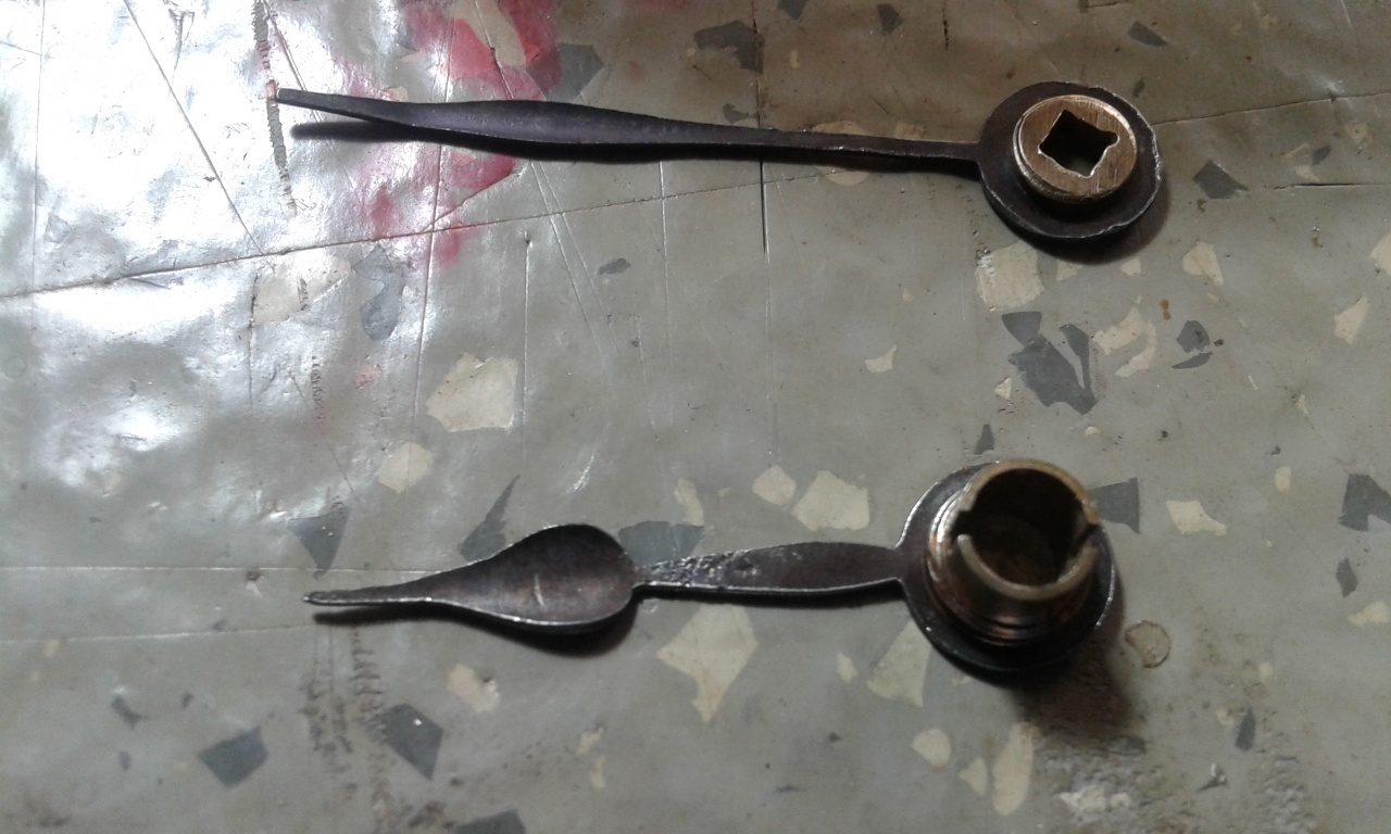

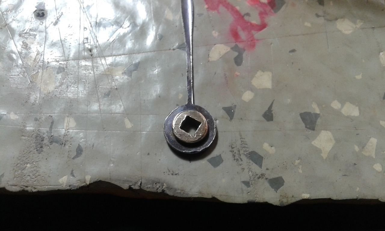

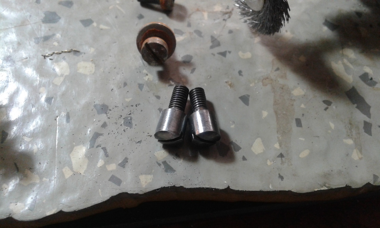

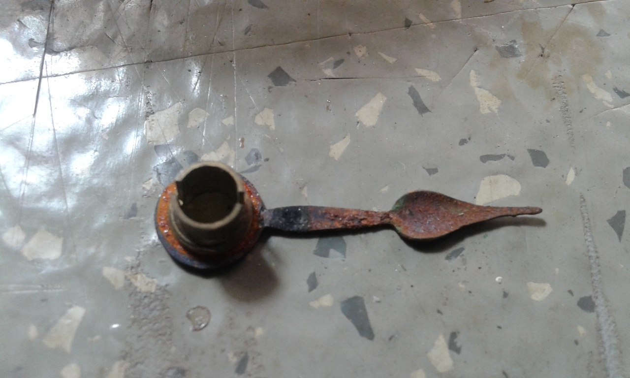

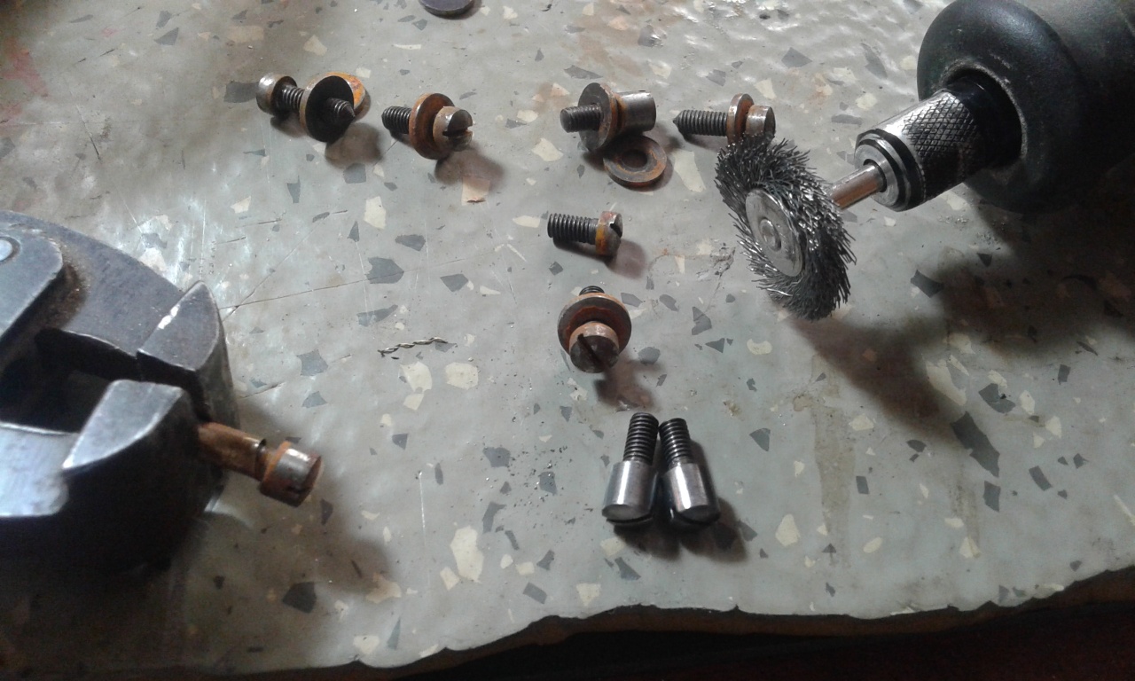

Попробовал чистить ржавые винты крацовкой, отличный результат, даже в шлиц прочищает. Винтов показалось мало, почистил стрелки, результат очень порадовал, воронение не страдает. Очищенные детали протер керосином.
Эти 3 пользователей сказали Спасибо! moremann за это сообщение:
NickFMS (18.10.2018), valler (18.10.2020), Vasiliy K (18.10.2018)
  #339
Старый 19.10.2018, 00:50
Аватар для Dima343
Dima343 Dima343 вне форума
Регистрация: 29.03.2012
Адрес: Украина, Киев
Сообщений: 11,449
Сказал(а) спасибо: 2,490
Поблагодарили 16,060 раз(а) в 5,851 сообщениях
только с этой крацовкой нужно обязательно работать в защитных очках, проволочки нередко вылетают на высоких оборотах
  #340
Старый 19.10.2018, 07:24
Аватар для moremann
moremann moremann вне форума
Регистрация: 14.05.2017
Адрес: где-то на юге
Сообщений: 1,073
Сказал(а) спасибо: 1,798
Поблагодарили 1,172 раз(а) в 442 сообщениях
Сообщение от Dima343 Посмотреть сообщение
Есть такое, поэтому работал на средних оборотах.
