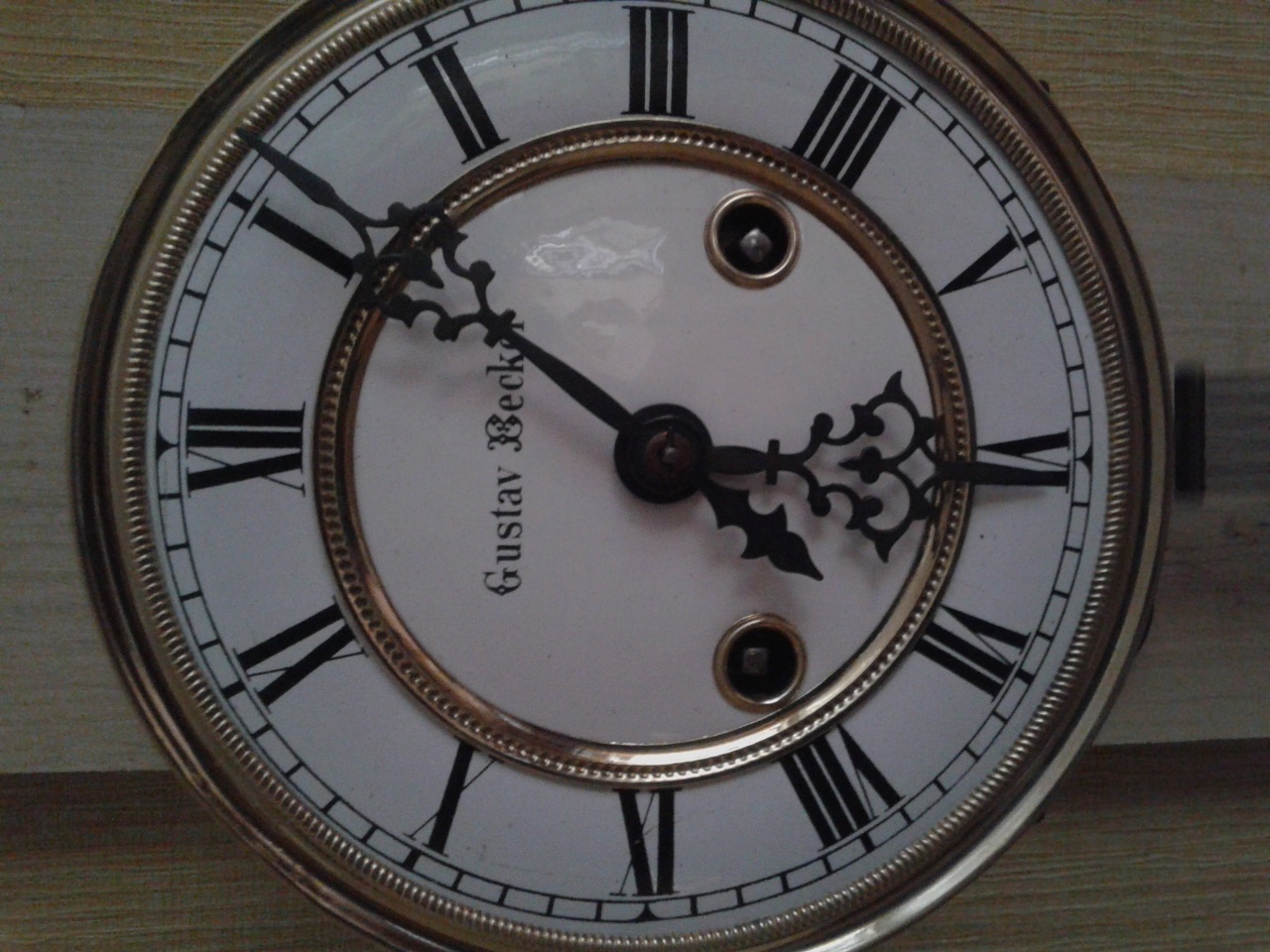

Поделюсь опытом ремонта минутной стрелки от данного механизма. На фото исходный вариант.

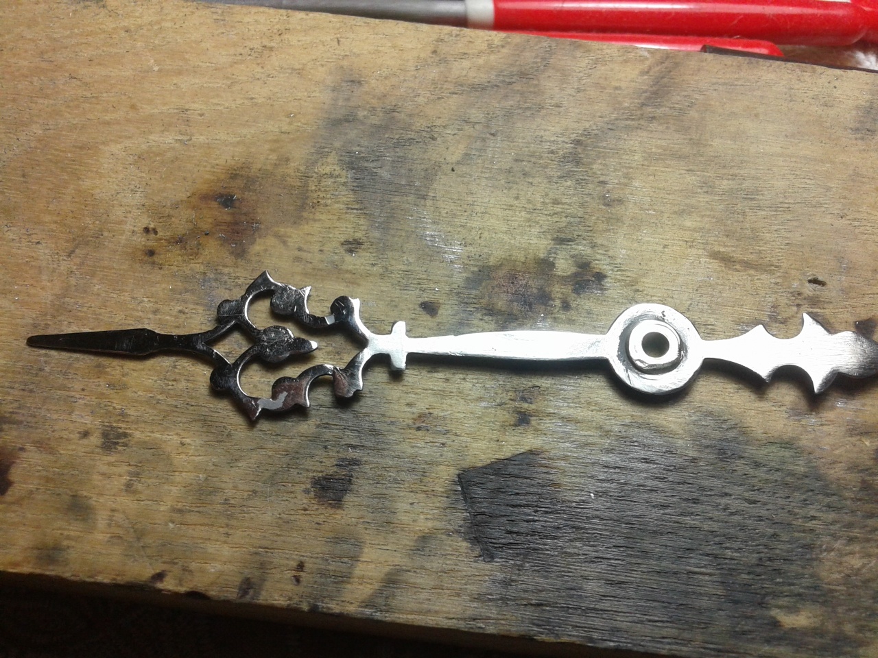

Оказалось стрелка сломана в трех местах, с тыльной стороны припаяна цельная пластина, обработанная по внешнему контуру. С помощью "третьей" руки стрелку удалось спаять с применением шин. Для пайки применял ПОС61 и кислоту.
После обработки ремонтных мест надфилем, ошкурил нулевкой и отполировал пастой ГОИ. В качестве покрытия, (по совету Алекс1960) применил химическое воронение. Воронил "Клевером"(не реклама, для пользы дела) на рынке присутствуют различные растворы как дороже так дешевле, но в большинстве случаев рекомендуют именно "Клевер". Наносил кисточкой, на предварительно обезжиренную поверхность, покрывал несколькими слоями, обязательная промывка под краном после каждого слоя. Количество слоев, до получения нужного оттенка, у меня получилось 4. Дополнительных растворов для покрытия припоя не требуется, "Клевер" справляется.
