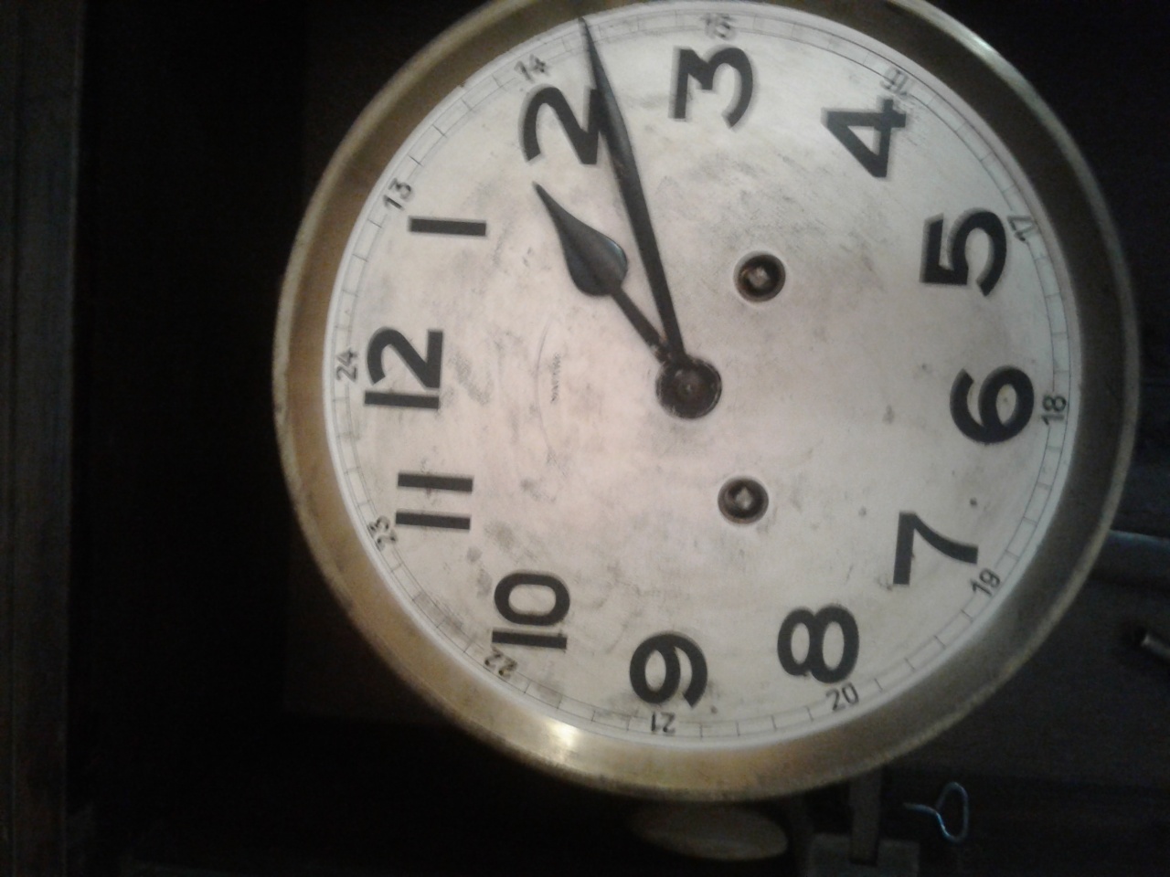

снова кот в мешке
Добрый вечер всем. Опять купил потом подумал... А ФМС ли это

Сообщение от makovich Посмотреть сообщение
А что Вас смущает?
Вполне приличный FMS.

Сообщение от Сергей Дмитриевич Посмотреть сообщение
А что Вас смущает?
P.S.
Чтобы избежать подобных сомнений в будущем можно поменять очерёдность действий при покупке.
Ничего не могу с собой поделать. Так сказать сформировавшаяся личность (а потом когда переживаешь лучше запоминаются ошибки). А смущает отсутствие клейм на механизме.
Сергей Дмитриевич, подскажите еще, можно ли датировать этот фмс по наклейке на задней стенке и его комплектность.
30-тые годы. Межвоеннные.
Этот пользователь сказал Спасибо! sergoki за это сообщение:
makovich (27.04.2017)
