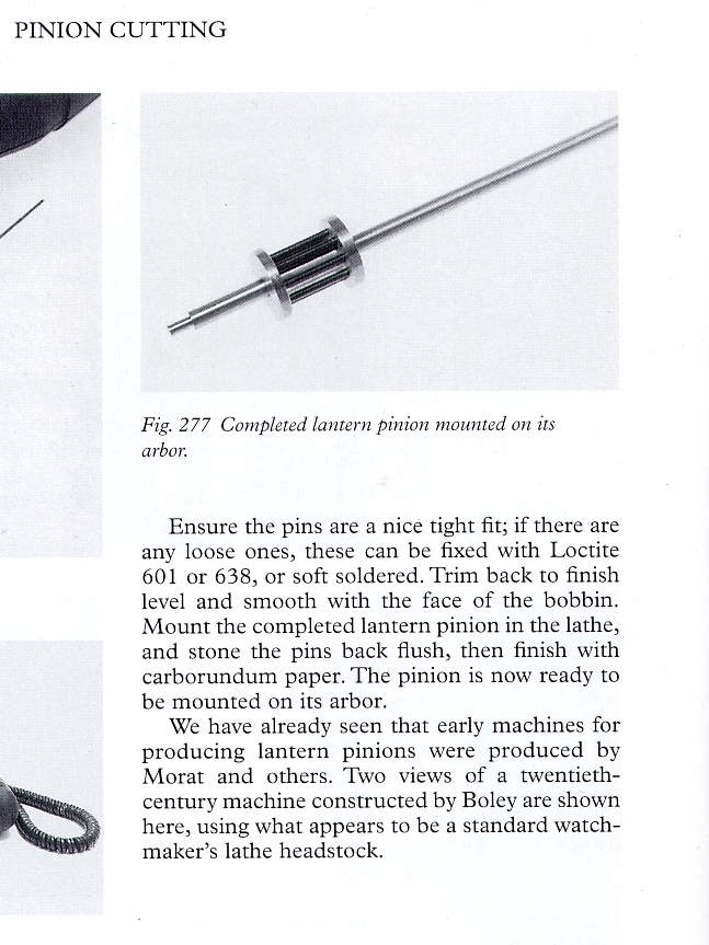

Сообщение от nevenbekriev Посмотреть сообщение
По идее штифты цевочного триба должны свободно вращаться в своих отверстиях.
Добрый вечер, Невен!
В всех моих источниках это наоборот, штифты должны не вращаться свободно. В нескольких часов которых я ремонтировал, правда их не было большое число, и они не были шварцвальдские часы, штифты всегда были запрессованным.
С уважением, Душан

Добрый вечер всем. Я вот тоже от своих учителей помню, что штифты должны быть не запрессованы, а свободно двигаться в трибе, в разумных пределах конечно.

Сообщение от lng Посмотреть сообщение
Добрый вечер!
Мне совсем ясно, что существуют две ветки мысли, одни за, а другие против. Считаю, что разница находится в исполнению и в качеству изготовления детали.
С уважением, Душан

Я учился из руских книг.
Вот из Ремонт часов (Трояновский), стр. 210
В болшинство будильников с цевочными трибами - Юнгхансов, Бекеров, и в советских, щифты действительно вращаются. Бывают и такие, где не вращаются, но они реже. Я не думаю, что ето отражается заметно на ход. но когда щифты вращаются, они меньше изнашиваются.

думаю, вращение штифтов в трибе способствует более равномерному их износу (теоретически, и если триб не залит маслом)
попадалось мне такое же колесо, как в начале темы, где все штифты были изогнуты дугой
поменял их все, сделал штифты из упругой сталистой проволки
а оригинальные были из позорной очень мягкой стали
