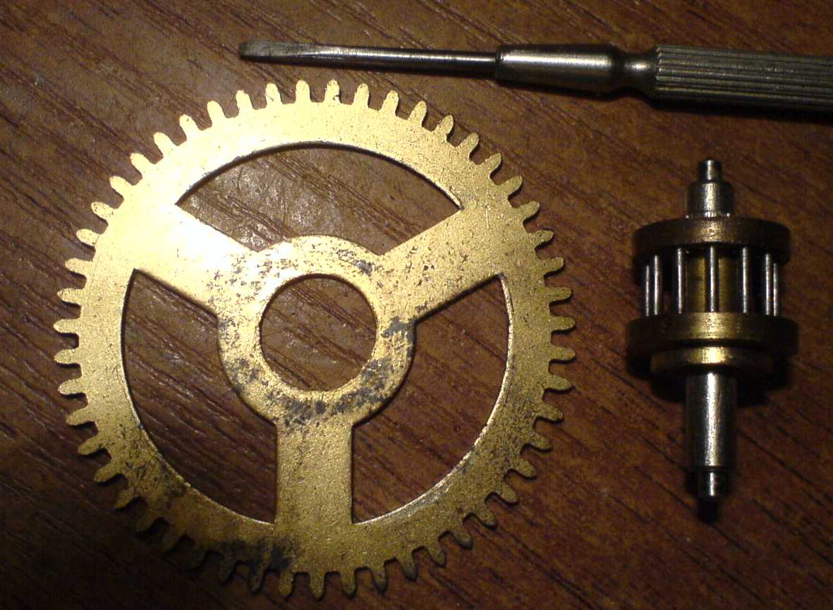

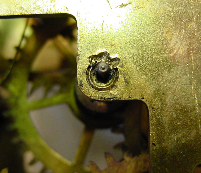

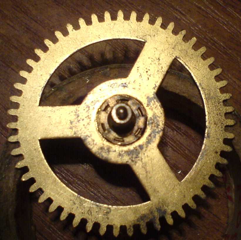

Ремонт проворачивающегося на трибе колеса в крупных часах
Жалоба - часы не заводятся.
Посмотрел. Первое колесо от приводного проворачивается на цапфе триба.
Отверг мысль о пайке, хотя и втулка триба и колесо - латунные. По причине непонимания надежности пайки и отсутствию мощного паяльника.
Колесо с посадочного места отбилось влегкую, ибо держалось почти "никак" - см. фото.
Запилены надфилем 3 радиальных паза (типа шпоночных) в посадочном отверстии колеса, колесо чуток очищено шкуркой от многолетних наслоений - выполнялся ремонт, а не реставрация.
Колесо посажено на место, напротив пазов кернены выступы в пазы, ну, и для большей надежности, прошелся кернером и бородком по выступающему на 0.5 мм над плоскостью колеса торцу ступицы сборного триба. Инструменты - на фото.
