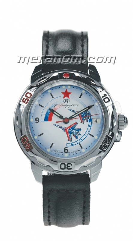

Сообщение от Ez9891 Посмотреть сообщение
А в корпуса с 2416 механизмом можно установить 2414?
Скажем проще. В любой корпус амфибии можно поставить механизмы( с циферблатами)- 2409, 2414, 2415, 2416 . Но нужно использовать проставочное кольцо от корпуса амфибии. Можно поставить и механизмы( и циферблаты) - 2209 и 2214, но тогда нужно использовать проставочное кольцо от советской бочки- тогда все вместе подойдет и даже в современный корпус амфибии.

Ez9891 Ez9891 вне форума
Регистрация: 28.11.2015
Адрес: Российская Федерация
Сообщений: 6
Сказал(а) спасибо: 2
С модели 431066, как во вложении. Спасибо всем, осталось только решить, покупать часы целиком или запчастями. И ещё не кто не побывал устанавливать сторонние кварцевые механизмы, не восток?
