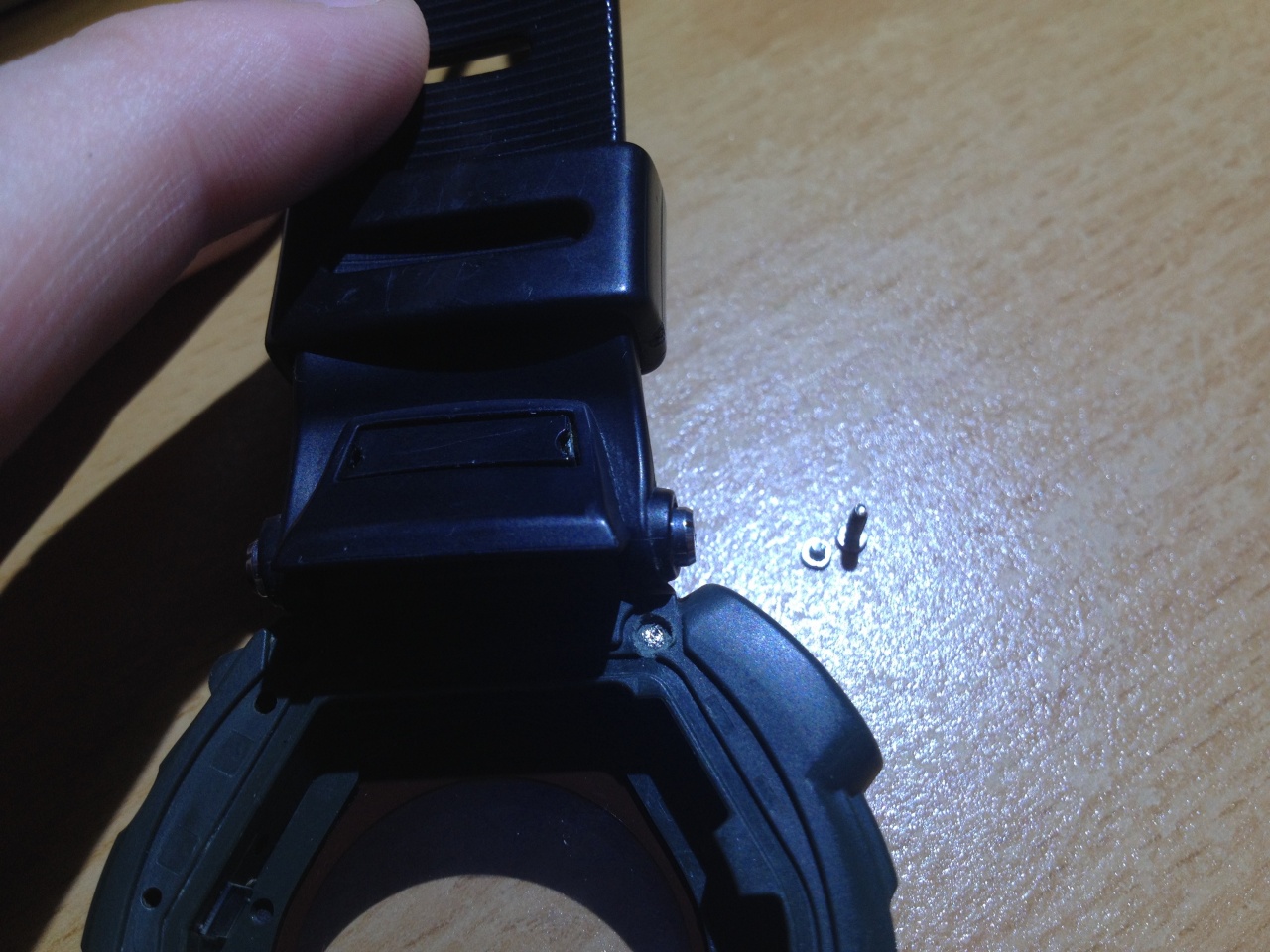

Всем привет, у меня вопрос по теме так же отломался болтик в часах, всяко ковырял нечего не вышло и понял что единственный вариант это высверливать, диаметр болтика 1.3мм, знающие люди подскажите пожалуйста какой диаметр сверла выбирать под такой болтик?
Спасибо!

И еще забыл сказать, болтик мягкий, а сверлить планирую в ручную так как не каких инструментов/дрелей нету... какой тип сверла и какого диаметра выбрать?
Вчера в несколько часовых магазинов заходил и некто нечего не может или не хотят... так что решил сам сделать.
Спасибо.

Я бы сверлил сначала 0.8мм сверлом , потом немного 1мм и пробывал бы шабером трехгранным выкрутить.
Ну, для начала надо накернить точно по центру . И остаетса вопрос , как вы сверлить будете , если у вас ничего нет.
Надо хоть клюбку какую...

Спасибо, буду пробовать, ну да я такой инструмент(клюбба) имел виду к тому что сказал что собираюсь в вручную, то есть нету у меня не каких станков или специальных часовщиковых инструментов, все по простому

Нагрейте корпус сильно горячей водой. Железный болтик в пластмассе завинчен слегка. Просто болтик слабый был. Тонкой острой плоской отвёрткой, используя трение, попытайтесь отвинчивать. Сильно не давите. Слабо не давите.

Спасибо за совет но вот я не уверен только не испортит ли сильно горячая вода солнечную панель которая в часах, все снял с корпуса только её не смог снять, часы Casio PRW-1500 за передним стеклом находиться прозрачная пластиковая мембрана на которой по краю идет типа солнечная панель от нее заряжается батарейка, то есть изнутри я думаю если надавить то попортиться эта мембрана, а с спереди я не понял как его вытаскивать не от куда там не зацепиться все гладко, само стекло типа в пластиковом кольце и оно вставляется в металическое кольцо которое на корпусе
Вчера долго корябал, пытался выточить прямой шлиц для отвертки, но так и нечего не вышло.

Нагреть можно воздухом, то есть феном. Нагрев немного ослабит стенки, держащие шпильку. Попытайтесь две иглы зажать пассатижами. Близко друг к другу. И используйте это, как инструмент для отвинчивания.
