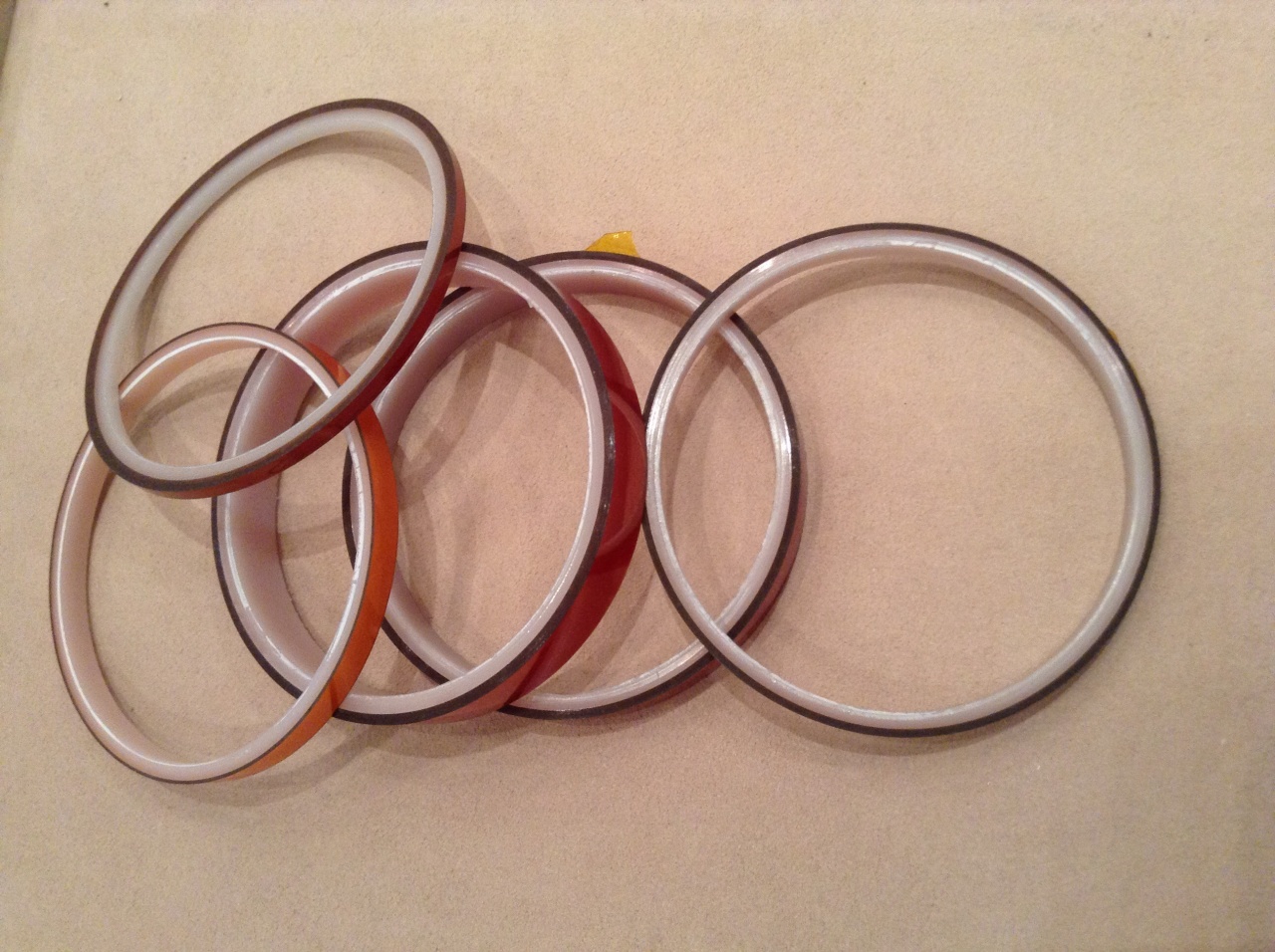

Есть специальная липкая лента, которую наклеивают на ту поверхность, которую нужно оставить нетронутой. Эти ленты разной ширины.
Подбираете нужную ширину ленты, наклеивайте кусочки поперек звеньев и полируете/шлифуете открытую поверхность.

Этот пользователь сказал Спасибо! Laureus за это сообщение:
readytotalk (28.08.2015)
