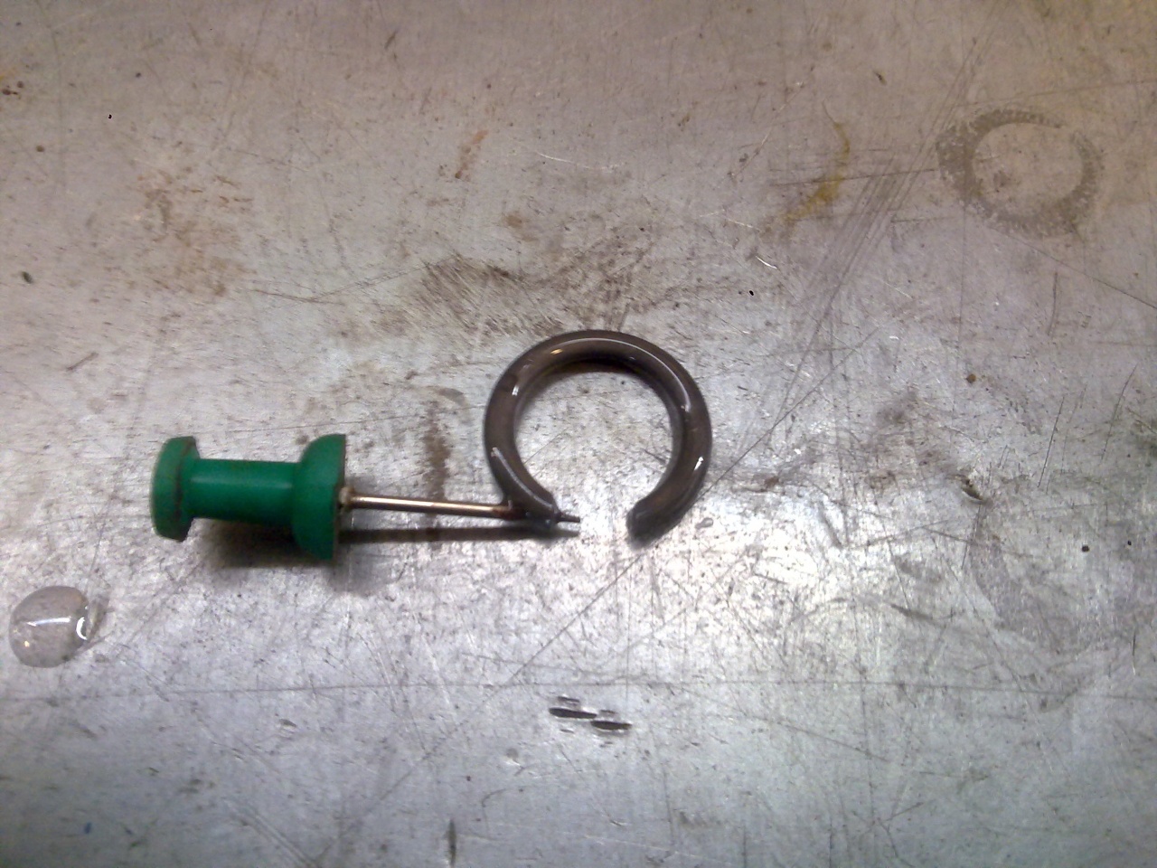

два дна морил пока выходные были пришел утром ковырнул иглой прошла без усилий обломок растворился) только за 2 дня кольцо потемнело пришлось полировать а так доволен спасибо за совет! мораль-замачивайте без фанатизма!))))

А от соляной кислоты не потемнело бы.

говорю же не было под рукой!) но работает) спасибо а колечко и оттереть можно)

Попробую различными кислотами. Чужой опыт- лучше. Но, и свой не исклучаю.

так проще и без случайных царапин) ежели выкручивать может и рука соскользнуть тогда глубоких царапин не избежать)

Выходит, винт был железный, а колечко серебряное. Поэтому растворился только обломок винта.
Да, это только потом выясняется. Что растворится, то и не серебро.

то что колечко из серебра я знал изначально на нем пломба стояла потому не боялся
