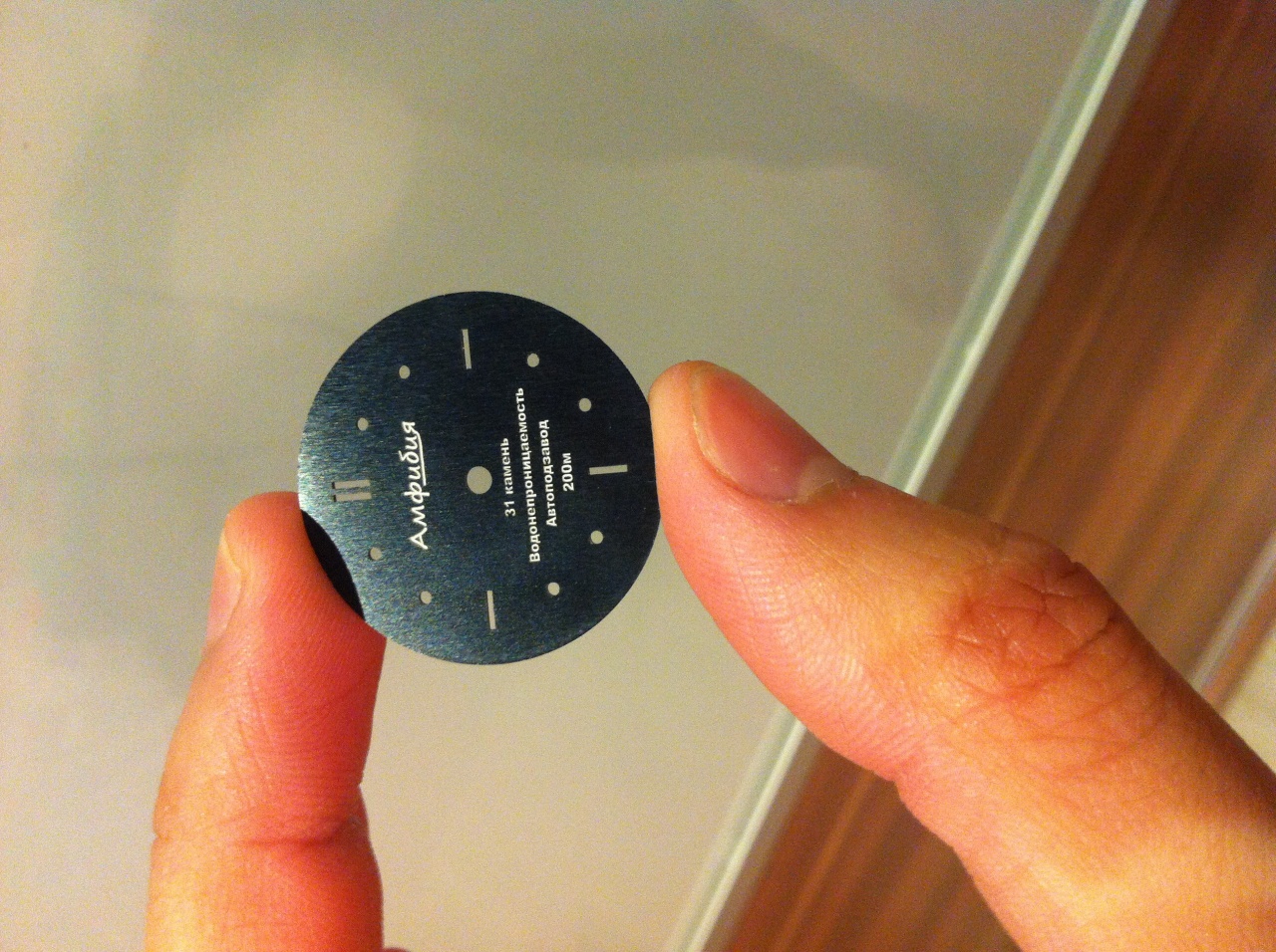

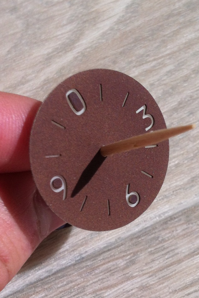

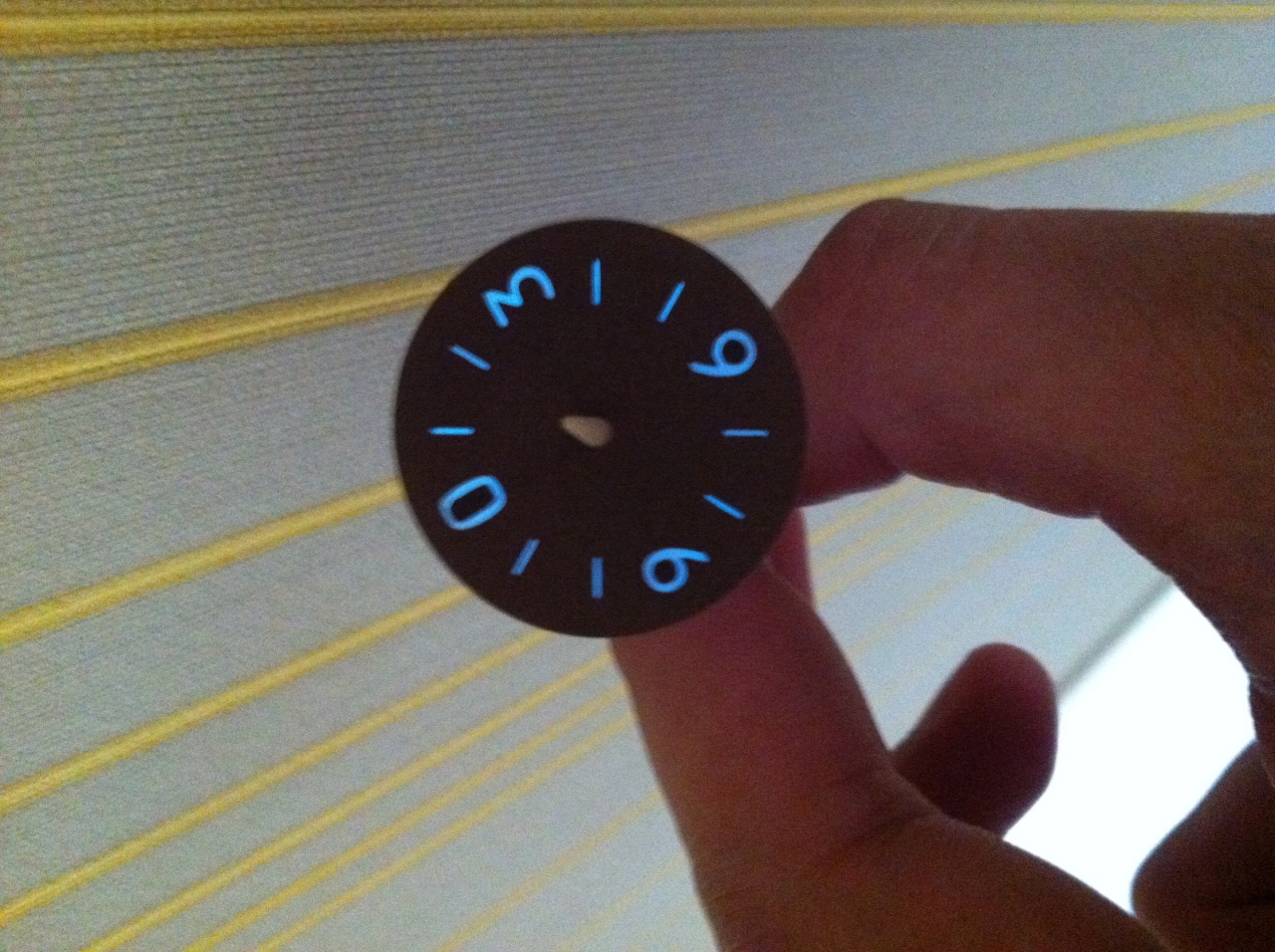

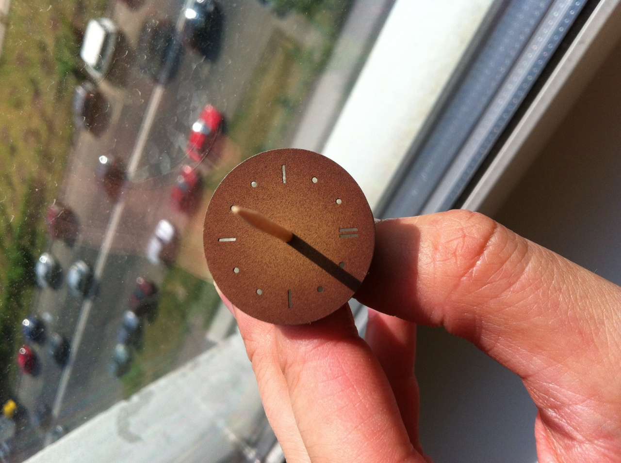

Очередной этап)))

Очень очень впечатляет - причём всё !! Вот бы ещё выпилить "Восток", ..... ну или букву "В"

Спасибо))) жалко фото не передает блеска меток, как стекло играет на свету, он сендвич... цифер\стекло\люм. А вот про надписи, есть фотки на предыдущей странице))

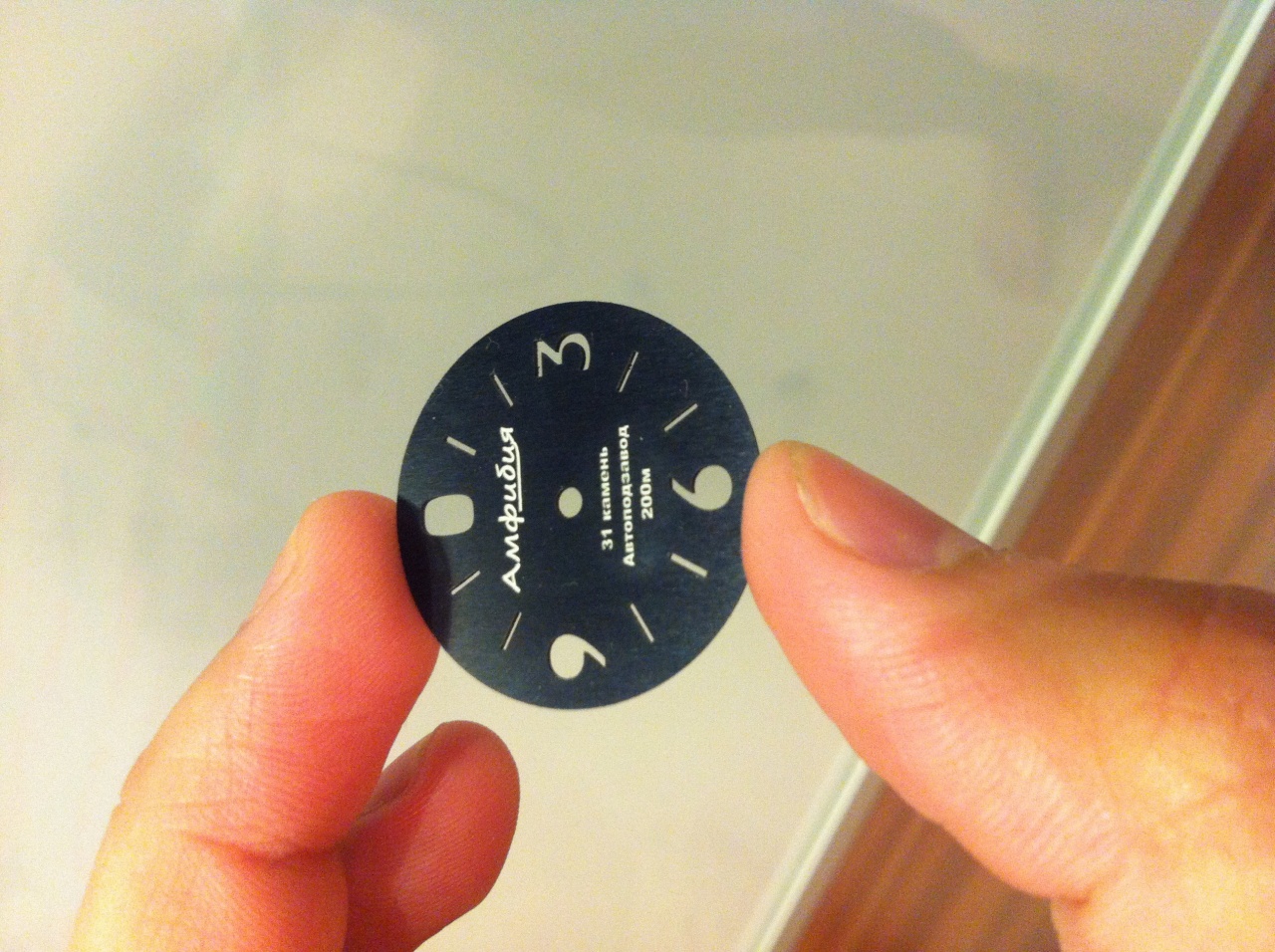

Текст белым-гравировка, только осталось научиться её прокрашивать.. Ох уж эти панераи... засрали мозг так, что теперь не даёт покоя вопрос о своём цифере, глядя на то как делают хомажи.. но вся заговздка в том, что там цифер чуть ли не в двое больше "наших", и на проекте выглядит всё здорово, а вот в жизни хоть гравировка и идеальная, но вот как это "нано" прокрасить правильно... но даже если эта партия не выйдет , то их легко превратить в голый цифер, как два готовых выше)))

С моей ... (кубистской)..точки зрения надпись "амфибия" слишком художественно исполнена.
Работа огромная !! Вид отличный.

А отверстия на цифере будут люминофором заполняться?

На фото в начале страницы уже готовые 2 цифера. На одном люм голубой, на втором зеленый. Заполнены не метки, там типа сендвича , цифер/сеткло/люм ( опять же на выбор зеленый/голубой). Сейчас жду 420-ую для примерки)) не хочется уже готовую 710-ую курочить)))

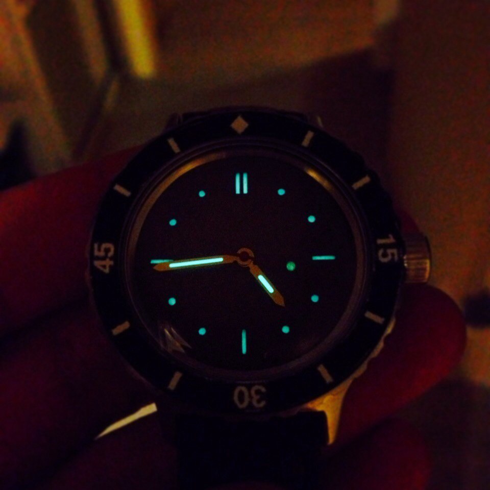

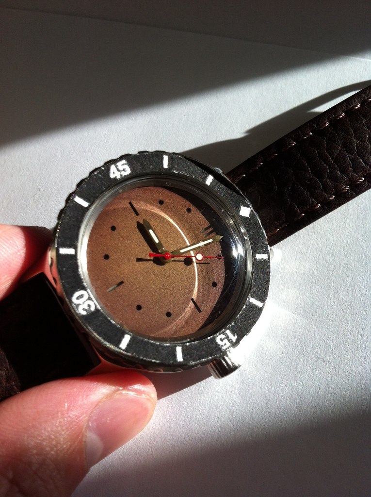

первый блин )))

Смотрится не очень. Все друг другу не подходит. Елка разноцветная.
Корпус нужен другой. Из востоковских, наверно, все же лучше 710.
Цвет цифера и безеля чужды друг другу. При коричневом цифере нужен голый безель, или безель красить в цвет что и цифер.
На 710 корпусе уши 22, и ремень толстый поставить.
Убрать секундную стрелку вообще. Она тут вообще не в тему.
А минутную и часовую стрелки надо найти старые командирские от 2234. Они широкие и с длинными, широкими окнами под люм.
Что за безель? Как будто из бумаги сделан, распечатан на принтере... Или фото такое не удачное....
В черно-белом смотрится лучше. Отсюда делаю вывод что надо в 710 корпус, поставить черный цифер, черный безель, или голый безель, золотистые стрелки от командирских 2234, секундную не надо вообще, поставить толстый черный ремешок.
Люм светиться отлично.

пока только примерка)))
-секунды не будет
-вставка безеля будет на подобие Бланпа, выпуклой, прозрачной, метки с люмом, а подлжка под цвет цифера (сейчас там бумажка , просто не терпелось посмотреть как выйдет примерно, родной безель как по мне, так он убогий)
-надеюсь дождаться нормальных ЗГ от меранома
-ремень кожанный нато\зулу..
и если удастся то влеплю стекло потолще-линзу, но этот пункт пока под вопросом..
