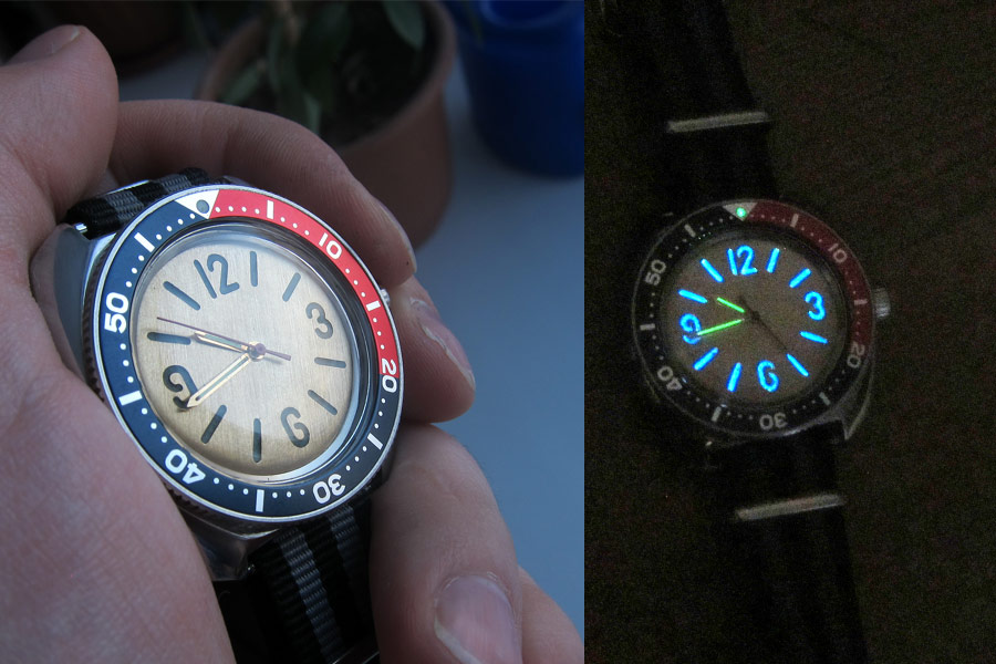

- какой точный диаметр и толщина родных циферов?
Примерно 0,6 мм.
- какая примерная толщина календарного диска, т.к. планирую убрать его, что бы был запас под сэндвич-цифер, т.е. какова должна быть максимально возможная толщина готового с люмом цифера, чтобы потом не заморачиваться со стрелками?
Это не имеет смысла так как диск утоплен в механизм. У меня есть почти готовые сендвич циферблаты, состоят из двух пластин нижняя с ножками, верхняя с прорезанными метками, толщина каждого слоя примерно 0,25мм, нужно только нанести люм и покрасить. Если интересно пишите в ЛС я вам их продам.
