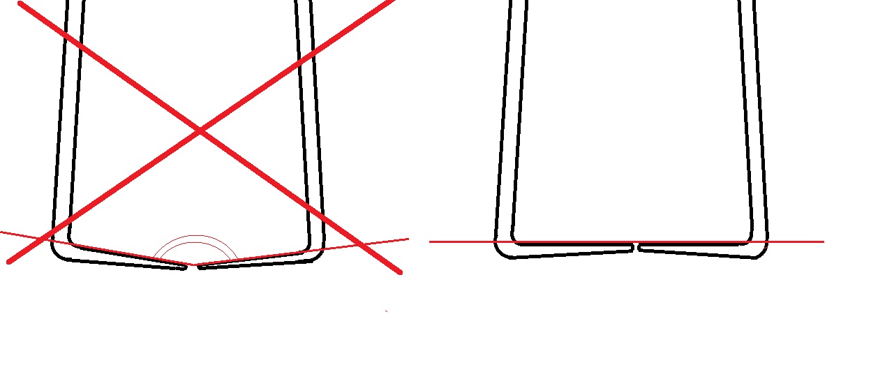

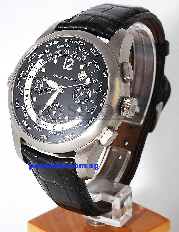

вот эти часы очень трудны в плане съема стрелок
маленькие стрелки напрессованы очень туго, металл полотен очень мягкий (алюминий наверное)
отверстия в циферблате довольно большие, и при попытке снять стрелки циферблатом, полотно изгибается по всему периметру, конусом
выход - только идеально подогнанный стрелкосъемник, который смыкаясь, образовывает только небольшое отверстие вокруг футора
