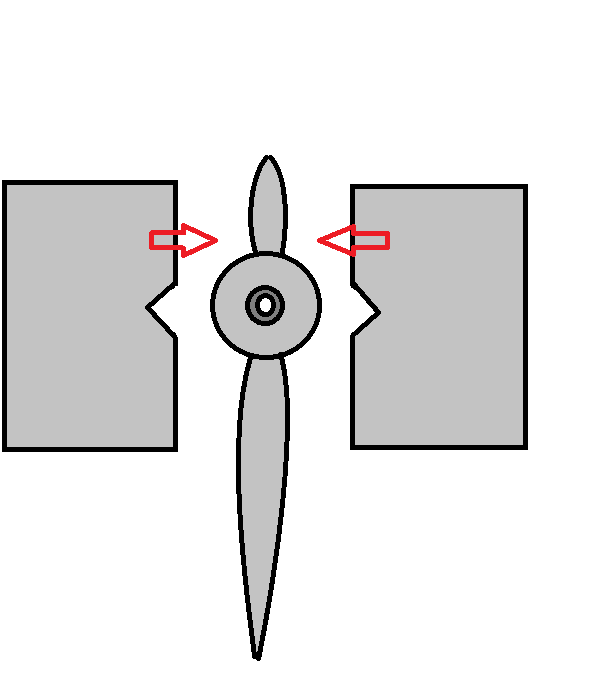

Всем добрый день! Прошу вас помочь советом в выборе стрелкосъёмника для обычных часов и хронографов. На сайте руспарт их много, как выбрать подходящие? Заранее спасибо.
dmvt1 06.03.2014 09:21
Одним стрелкосъемником не обойтись. На разные стрелки надо разные инструменты. Для начала достаточно пары небольших лопаток и съемник с плоскими губками для секундных и мелких стрелок хронографов.
Dima343 06.03.2014 09:25
Вложений: 1
этот:
http://forum.watch.ru/attachment.php...0&d=1394074712
т.к. сильно похож на мой Бержеоновский
а потом может и другие докупите

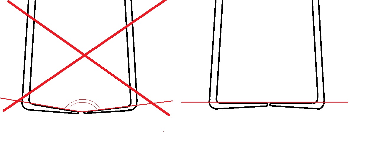

и еще, смотрите, чтобы при схождении губок не было такого,
Вложение 650722
иначе этот стрелкосъемник будет выгибать края полотна стрелки вверх

во многих современных часах стрелки сделаны из очень мягкого металла (латунь или алюминий), а напрессованы иногда очень туго, например стрелки накопителей на хронографных модулях DD в Жираре Перрего
как добраться туда лопатками, ума не приложу, т.к. зазор очень мал, и края полотна стрелки загибаются от малейшего усилия
такие можно снять только хорошо подобранным стрелкосъемником, который хватает под самый футор, а внутренние поверхности губок образовывают плоскость, когда сомкнуты
понятно, что производитель считает эти стрелки одноразовыми, и при репассаже в СЦ их отрывают и выбрасывают, а потом ставят новый комплект
