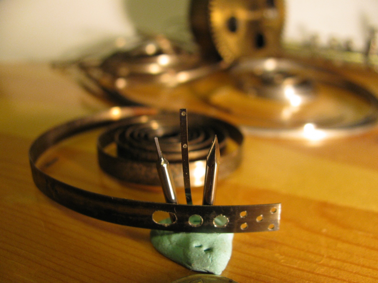

Совсем забыл про перовые сверла (вольфрам), протыкают пружину, как бумагу. Упор сверлом в пружину( без кернения), включаем дремель- готово. Этими же инструментами делаем в пружине любую форму отверстия.
Тренироваться лучше на старой пружине и по началу кернить.
Ширина пружины на фото (между сверлами) 0,94мм.

Сообщение от Slepoy Посмотреть сообщение
Можно поподробней?
Где купить вольфрам и что он еще умеет?

Сообщение от Artin Посмотреть сообщение
Можно поподробней?
Сверление производится на бруске из самшита ( не обязательно), одна рука держит пружину, вторая минигравер со сверлом (обороты средние)....включаем! Нагревание и дым отсутствует-1 секунда и отверстие!
Вольфрамовые сверла из СССР, целых не осталось, а вот обломки выручают.
С виду - сверло 1-3мм, с толстой попкой, но серого цвета, полностью полированное и весит в три раза больше,чем обычное.
Умеет еще побеждать заломыши в головках, браслетах и т.д., оси не пробовал.
P.S.Обычные твердосплавные, думаю тоже с пружиной справятся.
Подозреваю что Вы имели в виду твердосплавные свёрла (карбид вольфрама), концевики у них действительно были
до 3х мм, чудесный инструмент, только вот перовым сверлом думаю лучше заточить его, хотя это до лампочки, твёрдость сравнима с алмазом, проковыряет и так, кроме того неплохо расширить отверстие овалом чтобы на ось барабана (вал каре) оделась правильно.
На счёт отпуска пружины, после отпуска сталь перестаёт играть и начинает гнуться, 10 раз заведёте и сломается. Закалить по новой не получится, темболее что кроме термообработкм в пружине используется механическое уплотнение, тоесть прокатка через вальцы, а это уже не восстановишь. Если отломалась только петелька то можно восстановить, теряется только 1-2мм пружины, это не ощутимо, вот только я подозреваю что "устала" она по видимому, в ходе эксплуатации будет видно. Если хорошо приспособится, то сделать несложно.

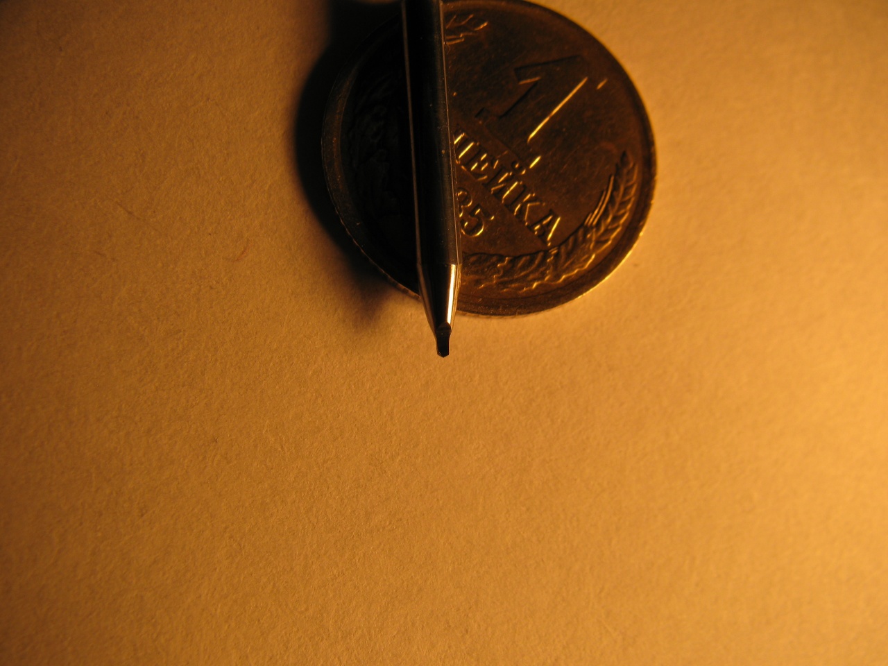

Сообщение от Graf Посмотреть сообщение
Да, мастера не проведёшь! Не имею оборудования для фотосъемки, поэтому снимал более крупные сверла, которые в процессе не участвовали, а узоры на пружине- произвольные.
На фото настоящее сверло для "прокалывания" пружин:
