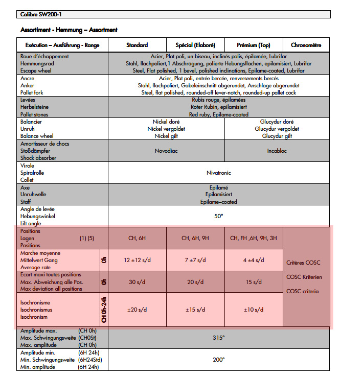

Сообщение от karakal63 Посмотреть сообщение
Свисс мейд на циферблате, свисс мейд на задней крышке, свисс мейд на роторе механизма. А ходят, как старый Луч на 2209. Механизм точно Селлита СВ 200-1. Вижу, вроде тема про него. Вот и захотел узнать - это норма для калибра? Счастливые обладатели Селлит, отзовитесь!
Вы мануал калибра то читали ?
среднее отклонение 12+-12 для стандарта, 7+-7 для элабора и 4+-4 для топа.
макс разброс по положениям - 30, 20, 15
изохронизм 20, 15, 10
у вас с вероятностью 99 процентов стандарт
вывод - мех болен, в сервис

У меня есть китайский размагничиватель для мелких инструментов. Как думаете, можно попробовать им размагнитить? Впервые сталкиваюсь с вопросом намагниченных часов. Мне кажется, нужно попробовать все варианты в домашних условиях, потом уже в сервис. Сейчас пошел 4й день наблюдений. Позиция - лежат в коробке, практически горизонтально. Каждые сутки, в 8-00 завожу на 15-16 оборотов и выставляю по компьютеру секунда в секунду. В первый день отставание было 28 сек. Сейчас - более 40 сек в сутки. Два последних дня стабильно - 38-42 сек в минус. Я все еще под впечатлением от того, что мех обозначен, как швейцарский. Уважаемый MegaZur разместил прекрасную таблицу от Селлиты со всеми паспортными характеристиками. До сих пор пользовал только японцев. У них, к примеру, дело обстояло так - в паспорте - 25 +40 сек в сутки, на самом деле - +\- 6-8 сек. Здесь же столкнулся с обратным результатом. Причем, уже точно убедился в том, что мех сделан в Швейцарии. Теперь грешу на Инвикту))) Могла вступить в сговор с Селлитой и выбирать у них всю некондицию по скромной цене. Цена у часов этих более, чем привлекательная - менее 300 у.е. с доставкой и растаможкой. Для механики Свисс мейд я такого еще не видел. Вот, делюсь опытом... Не гонялся бы ты поп за дешевизной...
