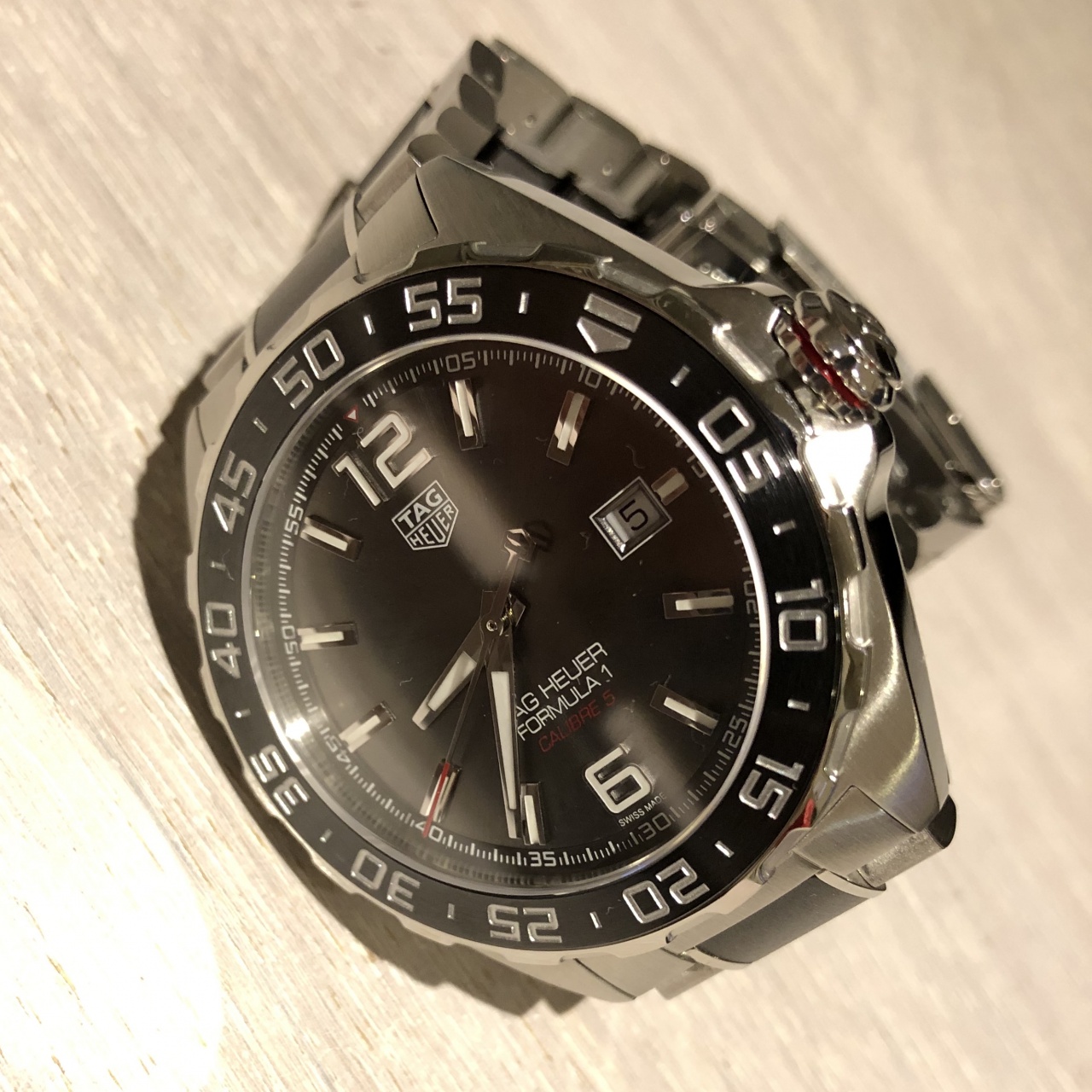

Cellita Tag heuer formula 1
Вот та же проблема на новых Tag heuer formula 1 при откручивание заводной головки в первом положении начинает крутить баланс, я сначала было подумал, что часы полностью заведены, но они лежали пол года до этого. Часам три года из которых носил их первый месяц, потом перекочевали в коллекцию... Так вот не знаю что делать, в Оф мастерской тагов сказали, что это норма для этих механизмов, типа не парьтесь, ходят же точно... Теперь и не знаю к кому обратиться, может посоветует кто хорошую Мастерскую в мск??? Или лучше не лезть в механизм?
