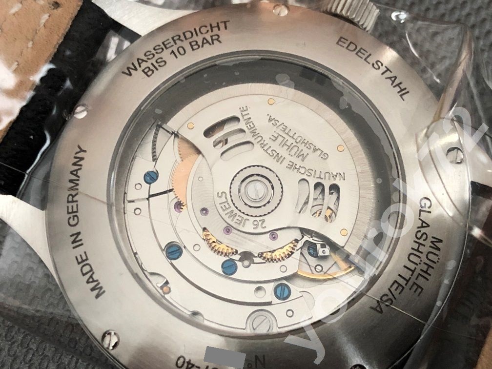

Muhle как то дорабатывают селлиту, перебирают сам мех как ЮГ?
детские болезни устранены?
Сообщение от thinman Посмотреть сообщение
Muhle вроде как пересобирает и модифицирует все механизмы на своей фабрике, и я надеюсь, что они уделили внимание этому узлу
нашлось
